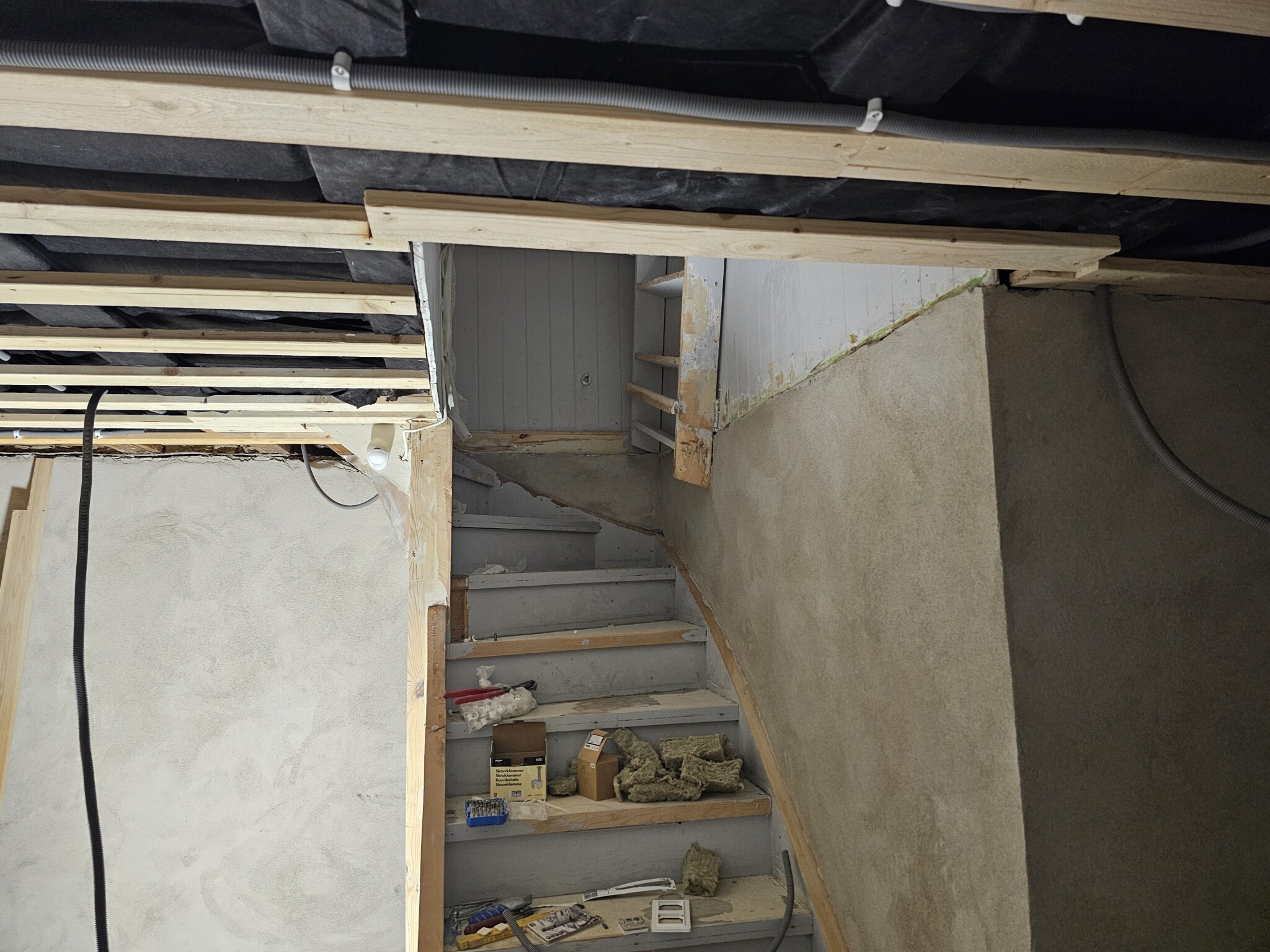

Håller på renoverar källare.
Elektriker sagt att jag kan dra slang så kommer han när jag är klar dra kablarna & gipset
Har gjort infällt montage badrum & 1 sovrum, vilket fått ok.
Men nu har jag putsade väggar och vill inte förstöra väggarna och vill jag helst dra flexislang i taket och dra utanpåliggande strömbrytare.
Hur avslutar man flexislang från tak
För att gå över till utanpåliggande
-Kan man dra EKK i flexislang 16mm?
-Släpper man slangen i kabelkanalen eller finna det något fäste som man fäster i gipstaket?

Tack för din inout,A avh67f skrev:
Ska man dra EKK utan slang istället från strömbrytare 1 till 2an även om det ligger i undertak? Hur hade du gjort?
Avsluta rör vid tak och fixera. Kabelkanal från brytare upp mot tak med en sådan här eller liknande om det behövs:
https://www.ahlsell.se/products/el/.../1182000---takanslutning-kloss-vit-kloss-1820
Kabel får förläggas både i rör och utan. Är den fastsatt som vi brukar göra i Sverige ska den följa rummets kanter och vertikala ner och upp till dosor.
