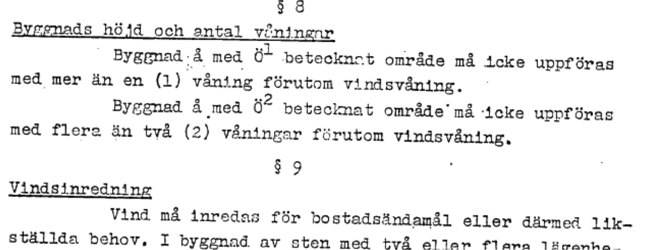

Den befintliga huskroppen är från 1927 och har mansardtak och räknas som i våningshus med vindsvåning som får inredas. Bifogar bild från DP. I handläggarens uttalande står följande om våningen:H hempularen skrev:Det låter inte rätt, definitionen av vad som är en våning har inte ändrat sig (är jag nästan säker på), men tolkning av vad som är acceptabelt som mindre avvikelse har stramats upp.

"Den befintliga byggnaden uppfördes i syfte med detaljplanen med dåvarande tolkning av vad en vindsvåning är. Dåvarande tolkning var att brutet tak inte utgjorde en våning vilket det gör idag. Det som hänt sedan ert hus uppfördes är att lagen förändrats sedan 2011 då nuvarande lag tillkom. I nuvarande lagstiftning har definitionen av vad en våning är framtagits i plan- och byggförordningen samt att rättsfall som blivit praxis även tillkommit. Detta gör att en påbyggnad som dels kan bedömas upplevas som två våningar på grund av att fönster är fullstora men även att våningsbegreppet med beräkning uppfylls för en våning. I plan- och byggförordningen 1 kap 4§ definieras en våning som:
Ett utrymme i en byggnad där utrymmet avgränsas åt sidorna av byggnadens ytterväggar, uppåt av tak eller bjälklag och nedåt av golv. Våning är även om byggnadshöjden är mer än 0,7 meter högre än nivån för vindsbjälklagets översida. "
Vårt förslag till utbyggnad har taket åt sidorna, inte byggnadens ytterväggar...men jag antar att jag inte kan hävda det. Men sedan 2011 har 5 andra familjer inom vår DP gjort exakt den förändring vi vill göra.

Det är väl iofs helt klart att OM utbyggnaden skall anses vara en våning så är det inte en mindre avvikelse att bygga två våningar istället för en våning.
Så frågan är väl vad det är som gör att den skall räknas som en våning. Ett mansardtak ger inte i sig själv att det skall anses vara en våning. Utan det är i så fall om du bryter mot "0,7 m regeln".
Men det betyder ingenting att 5 andra i området fått igenom och verkställt sina bygglov?H hempularen skrev:Det är väl iofs helt klart att OM utbyggnaden skall anses vara en våning så är det inte en mindre avvikelse att bygga två våningar istället för en våning.
Dessutom så avgränsas inte sidorna av husets yttervägg utan av tak, vilket gör att utrymmet inte bör definieras som våning?H hempularen skrev:Det är väl iofs helt klart att OM utbyggnaden skall anses vara en våning så är det inte en mindre avvikelse att bygga två våningar istället för en våning.

Våning blir det per definition om det blir boyta. Inte beroende på vad väggarna är gjorda av.Juliecorn skrev:
Edit: Kan vara fler saker som avgör om det räknas som våning. Ex kupa kan göra att det blir våning.
