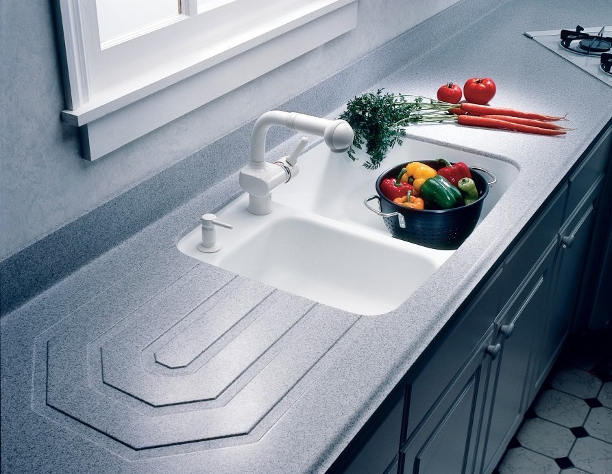

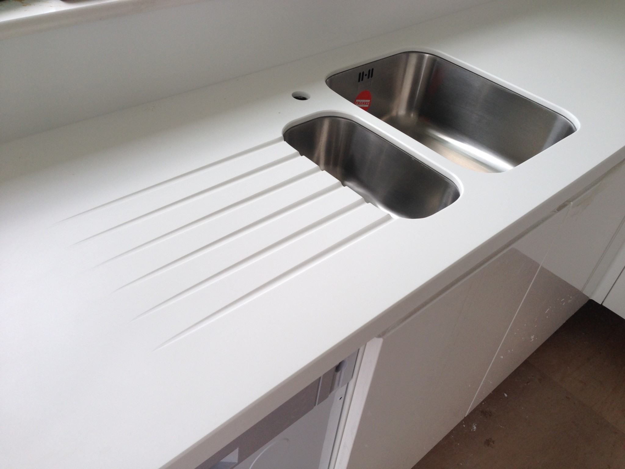

Min första tanke är att du absolut ska undvika relativt skarpa kanter som flera av exemplen på bilderna har. Det blir bara stökigt att hålla rent.

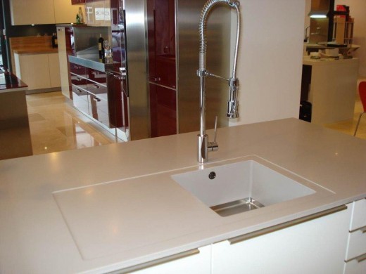

Mitt val hade nog varit att göra hela skivan helt slät men svagt lutande mot diskhon, med en liten mjukt uppsväng kant längst ut, bara någon eller några mm hög.
