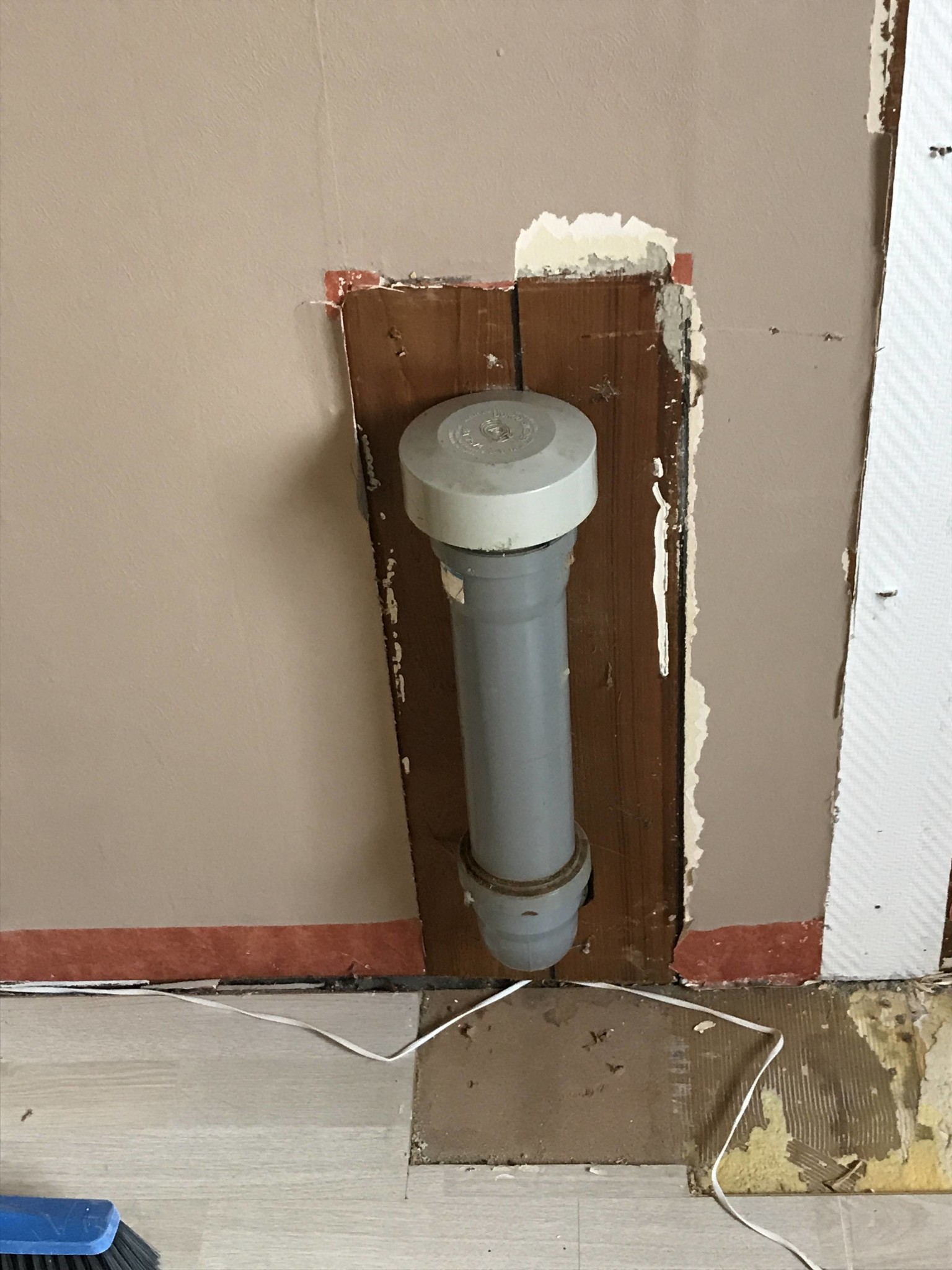

Har en fråga angående avluftningen till toaletten. Som ni ser det på bild. Jag tänkte flytta den till vinden men inte genom yttertaket. Har ni några förslag om det är möjligt eller finns det aj aj aj
  • Avluftningsrör till toalett synligt vid öppnat väggparti i hus.
Lammby
Vill du vara 100% safe har du kvar avluftningen inomhus.
Har du kommunalt avlopp kan du annars dra upp och kondensisolera rätt dimensionerat rör på vindsidan. Tejpa tätt kring genomföringen i bjälklaget och släng på en isolerade vakuumventil från Purus som är godkända ner till -25. De sluter tätt och klarar kylan.
Det kommer komma en del kommentarer som inte tycker vakuumventil på vinden är en bra idé och att man istället ska dra via yttertaket, men det grundas oftast i okunskap i hur man utför det korrekt. Korrekt utförda vakuumventiler i kallvind fungerar fint.
Finns det risk att vakuumventilen går sönder? Ja, på samma sätt som att en genomföring i yttertaket kan gå sönder, så kan en vakuumventil på vinden sluta fungera. Det som gäller oavsett är ju att gå upp och inspektera vinden någon gång per år, oavsett om man har vakuumventil eller avluftningen via yttertaket.

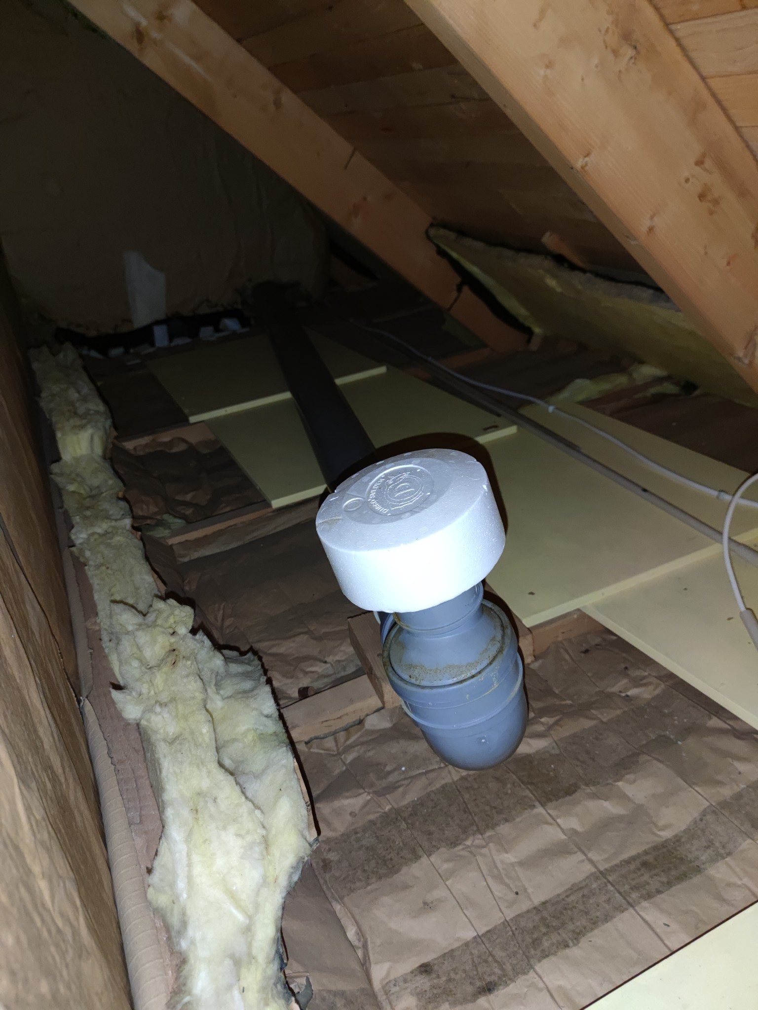

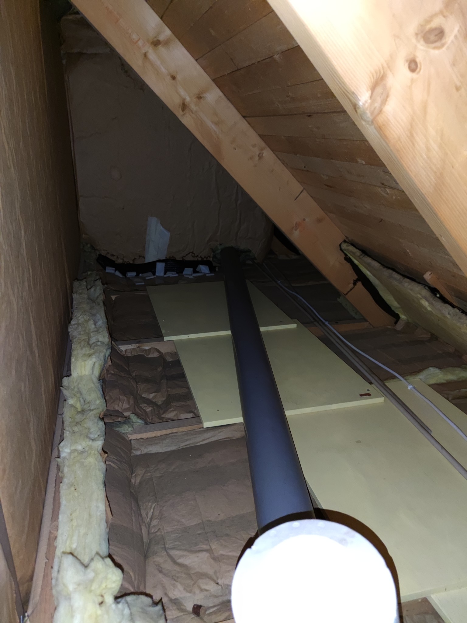

Kikade på min kattvind hur det såg ut. Bifogar bilder. Varit såhär sen huset byggdes 1980. Om det är bra/dåligt, rätt/fel kan jag tyvärr inte svara på.
  • Utrymme under kattvinden med isolering, träbjälkar och ett synligt ventilationsrör, som det sett ut sedan 1980.
  • Vy av en kattvind med synliga träbjälkar, isolering och en stor svart rörledning, opåverkat sedan 1980.
Filip2003 och 1 till
Verkar se bra ut!
