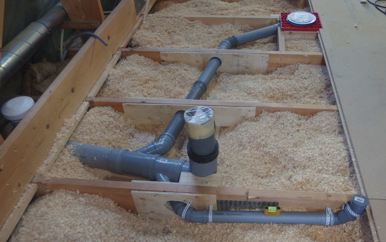

Avluftning och automatisk luftningsventil.
Det är väl alltid trevligt med feedback, så här blev det alltså.
Avluftningsventilen är grejen längst till vänster med vit cellplast på. Den kommer gå att komma åt efter allt är klart, även om det kommer vara aningens knöligt dock. Men i det utrymmet (kattvind som här har smalnat av, har jag ventilationsrör och ljuddämpare, och kommer ha lite rörinstallationer osv, så jag kommer se till att det finns access in dit.
Nu blir jag tyvärr aldrig insläppt till rörmokarhimlen pga av mina inbyggda 50mm rör.
Krökarna är dock 2st 30° och 2 st 45°, så jag tror det kommer vara rensbart i alla fall.
