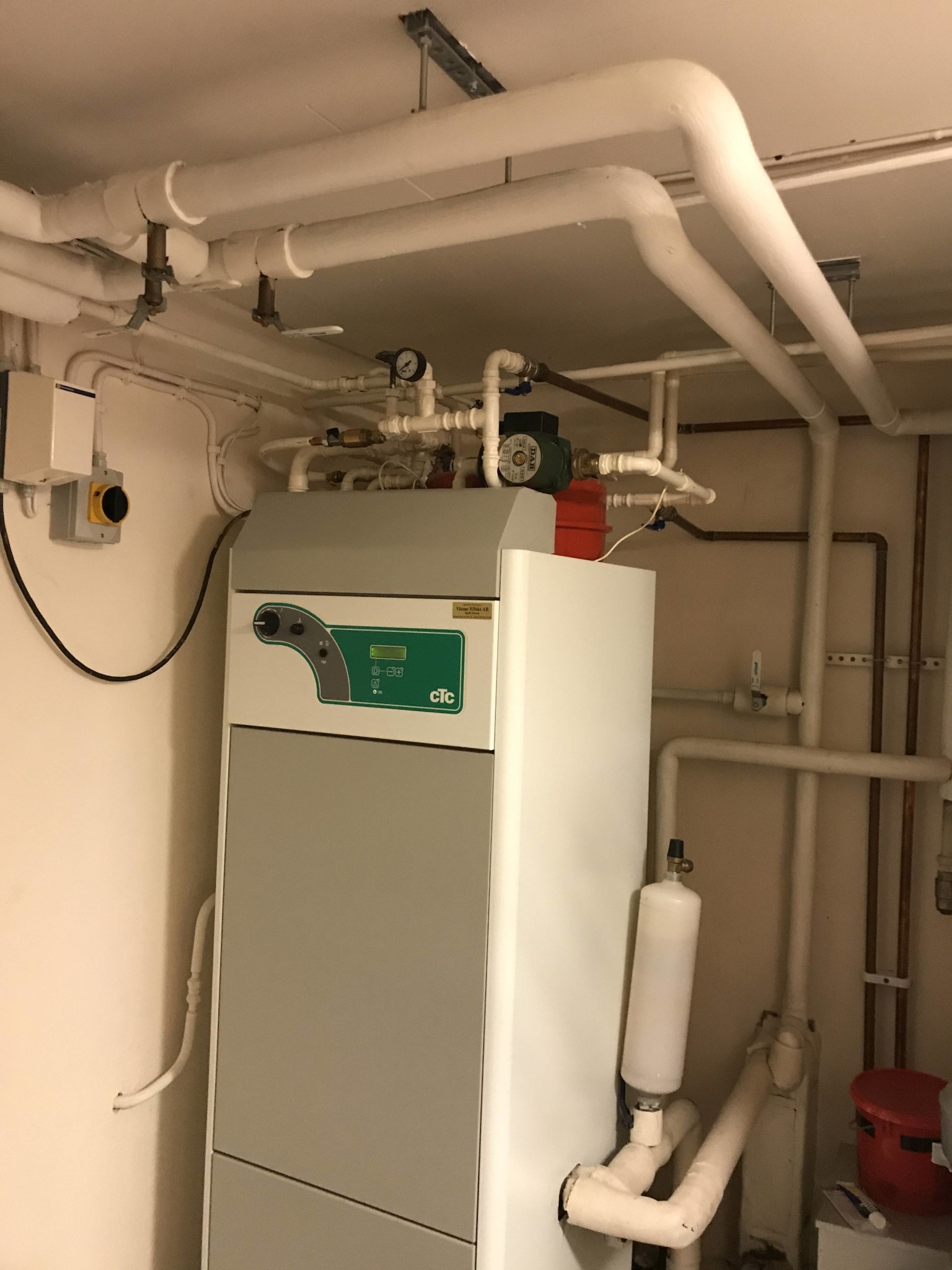

Har en CTC EcoHeat 8,5 2003 och fick LPress felmeddelande som kom upp hela tiden även efter reset/nollställning, märkte dessutom att temperaturen in/ut gick väldigt lågt så rengjorde filtret på kalla sidan (som var rätt skitigt) och nu verkar det rulla fint igen (kört den i 4-5 dagar).
Problem är att när jag öppnade upp filtret (som tittar neråt) gick det in lite luft i systemet, och när jag startade VP igen så märkte jag att luft nivån gick ner lite i nivåkärlet dock tror jag att det fortfarande finns luft i rören delvis på grund att jag hör vätskan rinna i rören samt att det nu är knappt något tryck när kompressorn kör (gick upp till 2,5 bar innan har jag för mig, nu åker den upp till 0,2 ca).
Vill ju lufta systemet men finns inga avluftningar vad jag kan se och känna under isoleringen, så vet ni hur jag kan göra för att lufta, och få tillbaka trycket och inte döda långsamt den stackars kalla CP?
Bra att veta är att vätskan som kom ut var ca 2-3dl och att jag har inte fyllt på med någon ny ännu. Nivåkärlet har 4 sträck ock nivån ligger på strax över 2a sträcket om man räknar nedifrån.
Någon som kan hjälpa?

Jag har en lika dan värmepump och en snarlik installation. Luften i brine-slingan samlar sig så småningom i expansionskärlet. För att det ska gå fortare att få dit den kan du göra så här:
1. Stäng av pumpen.
2. Öppna luckan nertill.
3. Öppna locket på cirkulationspumpen nere till höger.
4. Vrid ner det röd vredet för hastighetsreglering till lägsta hastighet.
5. Starta pumpen igen och gå in manuella menyerna och starta brinepumpen manuellt och låt den gå några timmar. Det kan också funka att starta och stoppa pumpen manuellt upprepade gånger tills det slutar "sörpla" vid start.
Varför ska man köra cirkulationspumpen sakta då? Jo, min erfarenhet är att luftbubblorna åker förbi T-röret till expansionskärlet för fort om man kör i högre hastighet och då är det svårt att bli av med bubblorna. Kör man sakta så hinner fler bubblor upp i expansionskärlet. Hade mycket problem med detta när jag flyttade in innan jag provade att sänka hastigheten.

Tack! Satt kalla pumpen på minimum (låg på max innan) och startade den manuellt och lät den gå för ca 1-2 timmar, sedan satt jag på och av kanske 20-30 gånger, men den sörplade fortfarande, kan ej heller säga om det har blivit bättre helt ärligt men lät pumpen köra vanligt under natten och gjorde start stop test under morgonen men sörplar fortfarande från rören.PNO skrev:

Trycket har inte heller ökat och vätskenivån i kärlet känns oförändrat också.
Vad tror du om jag fyller på med 2-3dl vätska? Andra tips?
Om du har luft så ger jag en femma på att inte finns det på röret där kärlet är utan det är det andra röret det sitter å då får man köra cirkpumpen till den dör du får inte ut luften för det. Förstår inte installatörer som inte sätter en luftning på det röret för såna här tillfällen. Nu behövs det antingen en extern pump som pumpar det bakvägen eller ta loss nån koppling å lufta den vägen
