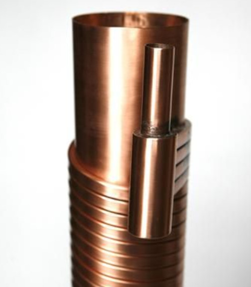

Plattvärmeväxlare.Minnie Mesola skrev:
Gissar att man kan få en för 1000-2000 kr om man beställer dom från Tjeckien.
Jag köpte min på rea av en återförsäljare i Sverige som sålde ut dom för 2500 kr dock så var min skadad så jag fick den för 1000 kr.
Lite lättare att räkna hem än ett Orbital system som kostar 50k
När vi byggde huset för 9år sen funderade vi på en sådan här vertikal avloppsvärmeväxlare
som återvinner upp till 30% om man värmer både kallvatten till blandaren och vattnet som går till varmvattenberedaren, men som med de flesta andra energibesparingar utöver standard gör bergvärmepumpen att energin blir för billig för att det ska ge någon vinst, men vi såg till att dra avloppet från samtliga badrum på ovanvåningen till ett gemensamt vertikalt rör för att göra framtida avloppsvärmeväxlare möjlig.
Nu med höga elpriser funderar jag på att montera en avloppsvärmeväxlare då huset ändå är förberett för det. Med höga elpriser börjar det närma sig att det är lönt, kanske går plus minus noll, men inte helt självklart beroende på hur lång livslängd man förväntar sig på utrustningen, hur mycket varmvatten man förväntar sig göra av med och hur långt man måste dra isolerade vattenledningsrör till och från växlaren (i mitt fall kostar rören 50% utöver inköpspriset hos växlaren, ska man ta in en röris för installationen blir det minst lika mycket till). Funderar även på det extra tryckfallet som blir av att jag måste dra rör fram och tillbaks från värmeväxlaren till värmepumpen gör att det blir lägre vattentryck och det är redan lite lågt vattentryck i den kran som är längst bort från värmepumpen. En extra bonus med avloppsvärmeväxlare är att den även gör att VVB-tanken räcker till fler minuters duschande då blandaren kommer ta en större andel (förvärmt) kallvatten för att blanda lagom varmt vatten jämfört med utan avloppsvärmeväxlare.
Har uppskattat att hälften av varmvattenkostnaden är värme-läckage från VVB-tanken som i mitt fall endast har 2cm isolering och inte runt om hela tanken, funderar på om det går att bättra på isoleringen på den istället, ger troligen mer besparing per investerad krona, dock lite svårt att få plats med mer isolering Troligen även bättre ekonomiskt att lägga pengarna på solceller istället.
