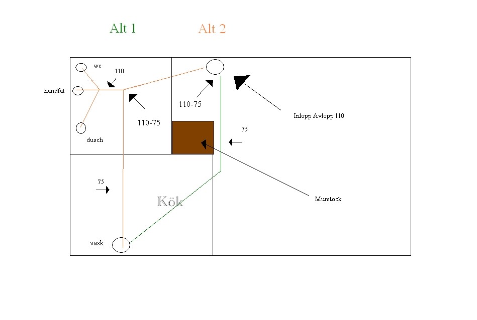

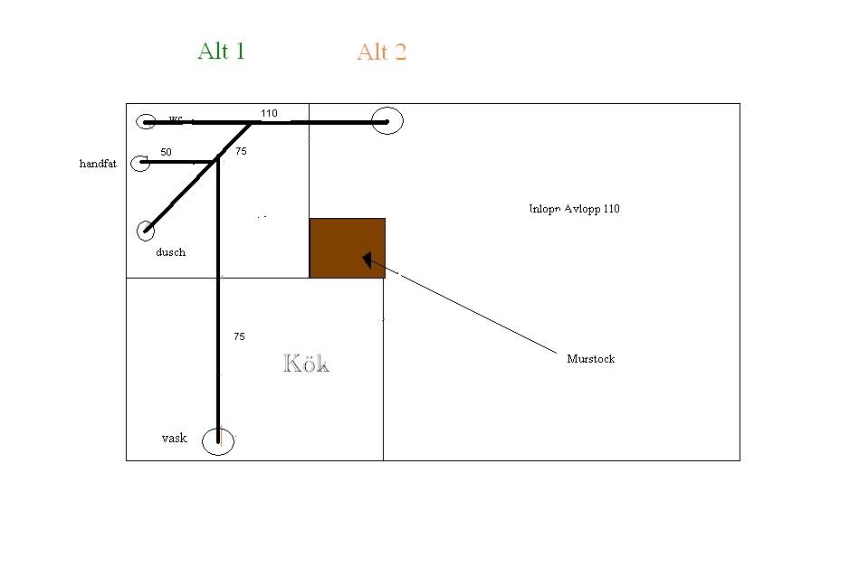

Skall flytta mitt kök och skall dra nya avloppsrör, men behöver hjälp med vägen fram till vask har 2 st alternativ och vet ej vilken som är bäst i mitt fall. Någon som ser någon fördel/nackdel med mina två alternativ? Huset står på krypgrund och sträckan från inlopp till vask är 7m fågelvägen. Mvh David :-/

En liten fundering: Hur har du det med avluftning. Har för mig att det finns en gräns för hur lång horisontell ledning man kan ha utan att ha en avluftning i ändan på den. Kommer dock inte ihåg hur långt det var.

Tack för tipset jeja2000. En annan fundering, då kanske det inte är så lämpligt med 2*45 graders horisontella böjar med normalfall vid utloppet från bostad, med risk för att skiten fastnar på "väggarna" när man spolar??

Risken att få stopp i nya 110 rör är inte så stor. 2x45' eller om det behövs 90' ska inte vara några problem horisontellt -> vertikalt.
Man bör dock undvika att lägga 90' böjar på horisontella dragningar när man har toalett i ena ändan...

Min fundering om avluftning handlade om var i ditt rörschema som du tänkte avlufta. Som sagt jag vet inte hur långt man kan ha en horisontell ledning utan att ha en avluftnbing i änden på den.
men om du skall vara säker på att det skall fungera med 7m från vask till utlopp, så KANSKE du behöver ha en avluftning som släpper in luft i ledningen vid vasken.

Då är det nog lika bra att sätta dit en avluftning för att vara på den säkra sidan, inte så roligt att eftermontera den sen...hempularen skrev:Min fundering om avluftning handlade om var i ditt rörschema som du tänkte avlufta. Som sagt jag vet inte hur långt man kan ha en horisontell ledning utan att ha en avluftnbing i änden på den.
