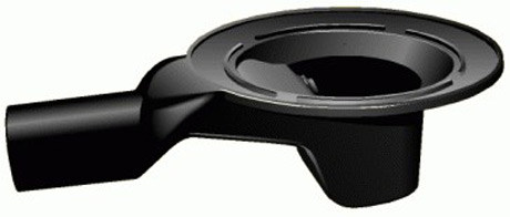

Avloppsstopp
Har i tvättstugan ett golvavlopp från 1930-talet av prima gjutjärn. med en vanlig systembolagskork i vattenlåsets renshål. Ett rejält stopp har uppstått. Av allt att döma mellan vattenlåset och utgående avloppsröret. Omöjligt att få igenom vare sig rensband eller rensspiral via nyssnämnda renshål i vattenlåset. Dock - vattnet sjunker sakta, mycket sakta genom vattenlåset, sedan jag fyllt golvbrunnen. Rör sig om en till två timmar. När är rätta tillfället att sätta en tratt i renshålet och hälla på kaustiksoda och skållhett vatten? Tycker det borde vara nu. Dock - goda grannar och kära släktingar påstår bestämt att man aldrig får använda kaustiksoda i avloppet. Men vad gör man, när man inte får igenom vare sig rensspiral eller rensband genom vattenlåsets tvära krökar? Hugger loss golvbrunnen med slägga och mejsel? Hur gör "dom stora grabbarna", dvs proffsen?

Tack Stegatorparn, Leby och Harry 73. Samtliga tre gav mig värdefulla tips. Fanns faktiskt en möjlighet att få in även ett ganska stelt rensband horisontellt i min antika golvbrunn. Kaustiksodan funkade - plötsligt sa det "slurp" och proppen släppte. Fanns faktiskt en renslucka en bit "uppströms". Proppen satt möjligen i förgreningen mellan ett större avloppsrör och röret från golvbrunnan. Hade i så fall varit effektivare att angripa proppen med kaustiksoda och/eller rensspiral genom rensluckan. Nu är man om inte fullärd så dock avsevärt mer avloppskunnig än tidigare. Varmt tack för era gedigna tips. Livet leker på nytt!
Hej Stegatorparen - vet du var man får tag på en gummipropp eller motsvarande för renshålet? Upptäckte igår att gjutjärnsavloppet i badrummet saknade en propp helt och hållet! Inte undra på att det luktar avlopp till och från!!! Det är en ingjuten gjutjärnsbrunn i min nyinköpta bostadsrättslägenhet - sålt villan nyligen.S Stegatorparn skrev:
https://www.proffsmagasinet.se/vvs-...l/lundgrens-752-15-gummipropp-15-mm-o-3087968
(Jag hade samma problem på brunnen i mitt pannrum när jag flyttade in men hittade då en plastdel i plastskrotlådan som råkade passa, så inte testat just dessa.)
Du kan ju köpa en riktig renspropp i metall också om du kan mäta storleken på hålet. Och om hålet är gängat. Exempel:
https://golvvarmebutiken.se/vvs/kop...JRKD2QI5yRIpfNdU9ghD5yNBnzbEzVsBoCB98QAvD_BwE
Och så lite lin och smörj på den och dra fast den.
Är det inte gängat kanske det är en 32 mm:
https://www.hornbach.se/p/renspropp-purus-dn32-vit-plast-7146006/8608785/
