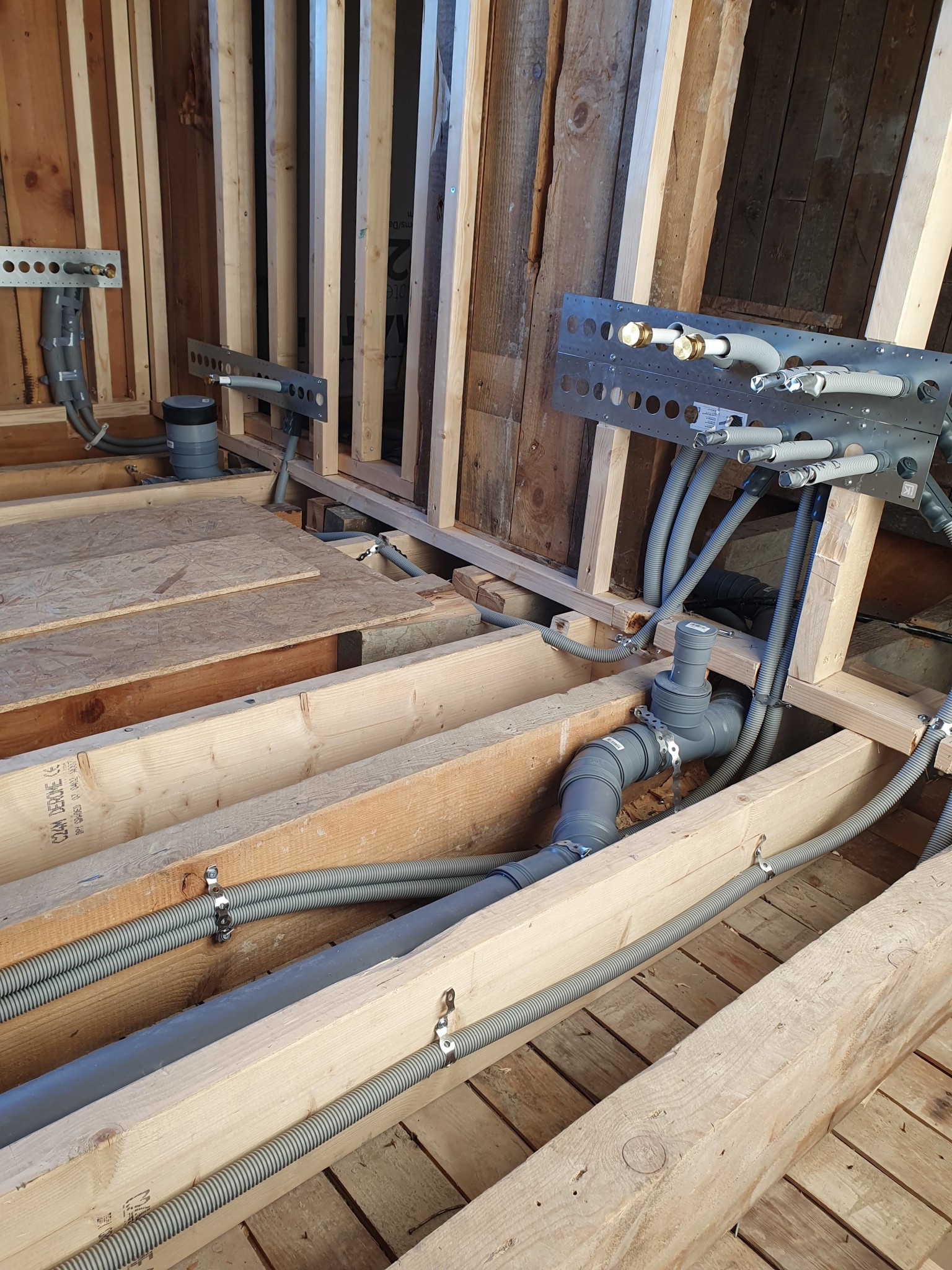

Fått hjälp med avlopp och vatten som strax ska slås igen med golvspån 22 mm och sen flytspackel och klinker. Behöver lite hjälp med avloppet till kommoden då övergången från 70 till 50 förmodligen blir under eller precis i nivå med spackel (ca 40mm från balk till övergång). Är det bättre att ta bort övergången och dra upp ett högre 70 rör för att sen efter tätskikt ansluta övergången?
Avloppsrör och vattenledningar installerade mellan träbjälkar i pågående byggprojekt.

Hade väl varit enklare med ett grenrör som hade rätt diameter direkt?
Tack för svar. Ja, det är sant men svårt att få tag på med 90 böj fick jag till svar.
Får väl i värsta fall höja upp spackelnivån så den kommer förbi övergången.

Tråkigt med avloppet i golv när det finns möjlighet att komma upp ur vägg.
Men det går kalasbra att dra upp 75mm rör också! (y)
Böj är nog överkurs till ett handfat eller vad det nu ska vara? Det normala är nog ett T-avstick bara och de är ju inga problem att hitta.
Håller med dig men det var ett val vi fick göra pga balkar som låg taskigt tyvärr. Tror det kommer döljas rätt så bra bakom en stor kommod. Kanske bättre att dra upp 75 för tätskiktets skull? Blir ju snyggare med 50 rör upp men.

Du ser inte avloppsröret oavsett 50 eller 75mm.
Huven nertill täcker det hela på båda dimensionerna med ett Flexi Pung vattenlås (y)
Tack för hjälpen! :)
