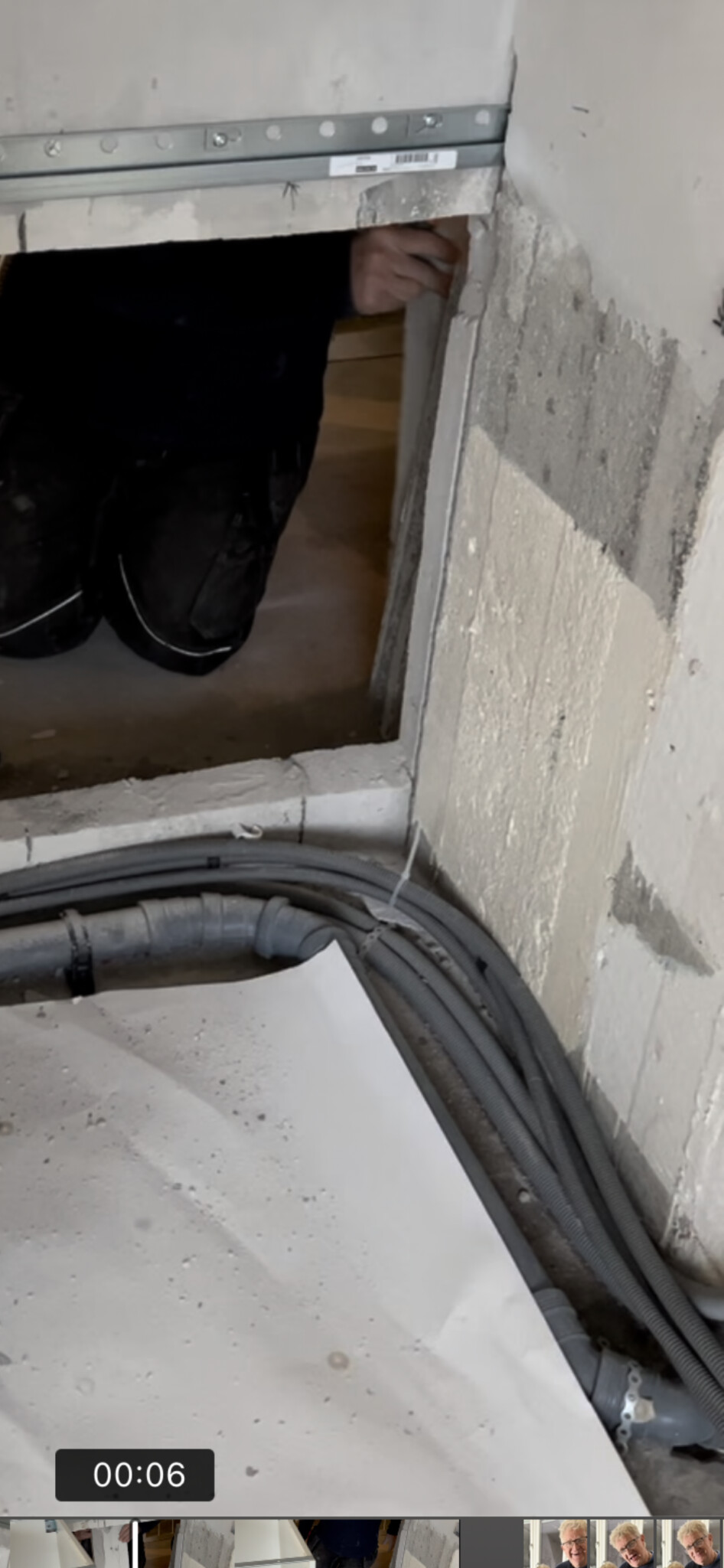

Jag renoverade nyligen min lägenhet, och då hela brfen ska avloppsspolas så tänkte jag fråga här om jag bör förbereda något innan spolarna kommer.
Vi flyttade diskhon med utanpåliggande rör ca 1.5m från stammen, där den går från stammen mot hörnet å svänger sakta 90 grader.
se bild
Är blir detta problem för spolarna att nå stammen med sina slangar?
Om så är fallet, bör jag försöka se till att spolarna kan gå in precis i början av stammen?
Bästa
  • En person kikar genom en vägglucka över några ledningar och kablar.
BirgitS
Det säkraste är nog att prata med ansvarig person i styrelsen som kan vidarebefordra frågan till spolfirman (eller ge dig kontaktuppgifter).
