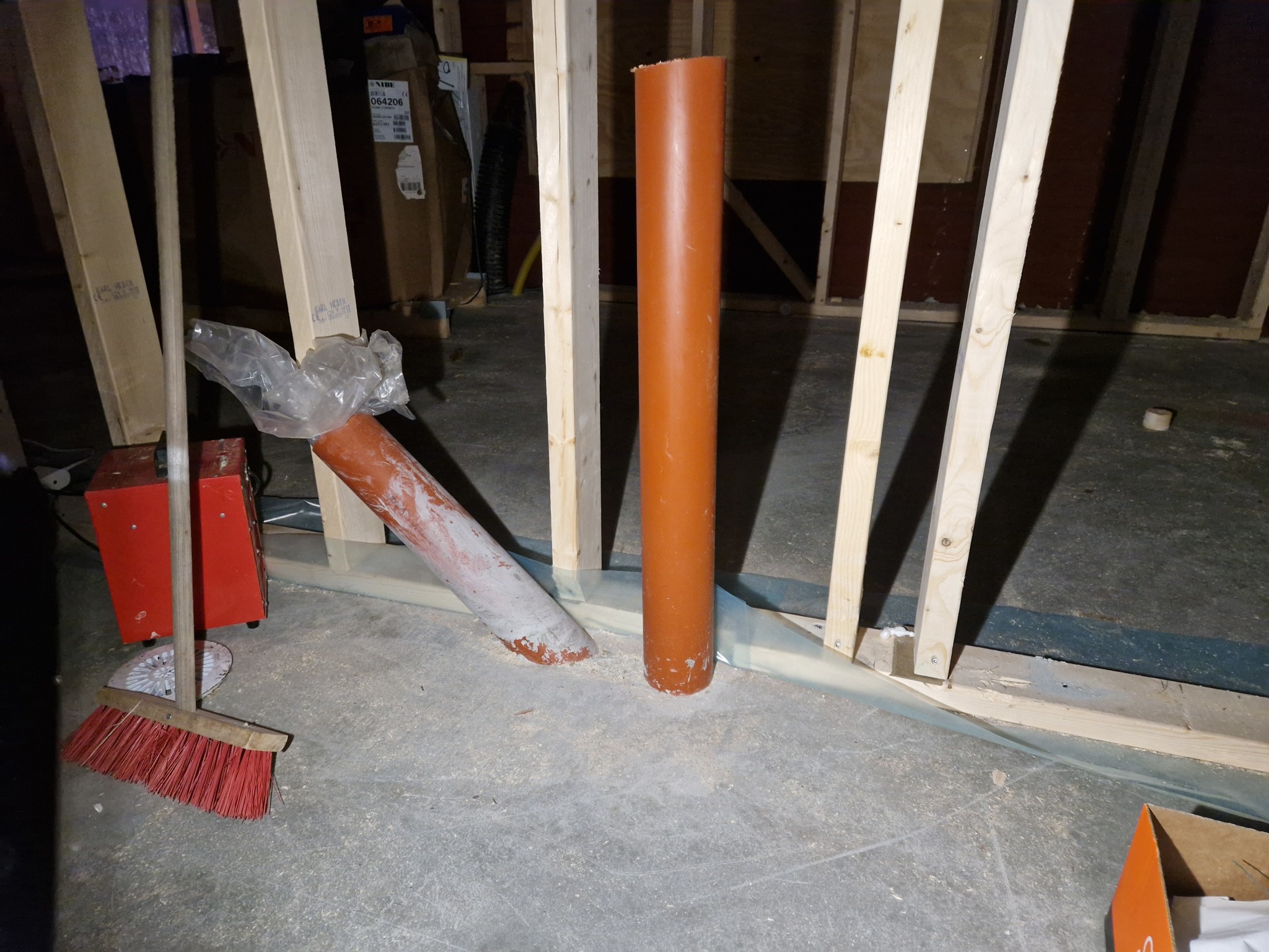

I badrummet där toaletten ska placeras kommer det upp 2 avloppsrör, ett rakt och ett snett. Vad är dessa 2 rör, det raka bör rimligtvis vara avlopp till toalett, men det sneda? Rören sitter dåligt i plattan också och går att röra några cm, är detta något jag bör åtgärda?

Har ni inga ritningar? Ett rör kanske ska gå vidare upp genom taket?
Ritningar var just det jag bad om, men just nu är relationen till denna hantverkare minst sagt... frostig!
Men min gissning är också att det är lufting som ska uppåt. Men drar man luftning med så grova rör?
Ska badrummet alltså vara i samma utrymme som rören kommer upp i golvet? Ska det bli en vägghängd toalett och väggen ska reglas ut mer så att röret hamnar i väggen? Röret kommer ju upp väldigt tajt mot väggen.
Sen undrar jag om det är en golvbrunn vid sopen eller är det bara ett löst lock?
Hej, ja badrummet blir i samma rum.
Golvbrunnen du ser bredvid är till den kommande duschen.
Toaletten ska bli vägghängd, men dom hade även dragit rören lite tokigt så vi är nog tvungna att bygga en liten låda på väggen.

Locket till golvbrunnen du ser är löst, men golvbrunnen är precis utanför bild.
Jag fattar inget. Det ser illa ut och du skall bestrida fakturorna om du inte är nöjd med arbetet. Varför kommer avloppsrören upp i ett y?
Ett avloppsrör som är ingjutet skall sitta ordentligt fast och jag har aldrig sett en sådan konstruktion med ett avlopp som kommer upp som ett Y. Det ser helt fel ut . Jag är ingen rörmokare men skall du kunna stå och kissa i duschen eller ? :)
Ja, de ska helst vara 110 mm.
Den ska vara 110 mm i kallt utrymme, så om man ändå ska ut genom taket så drar man 110 mm hela vägen.
