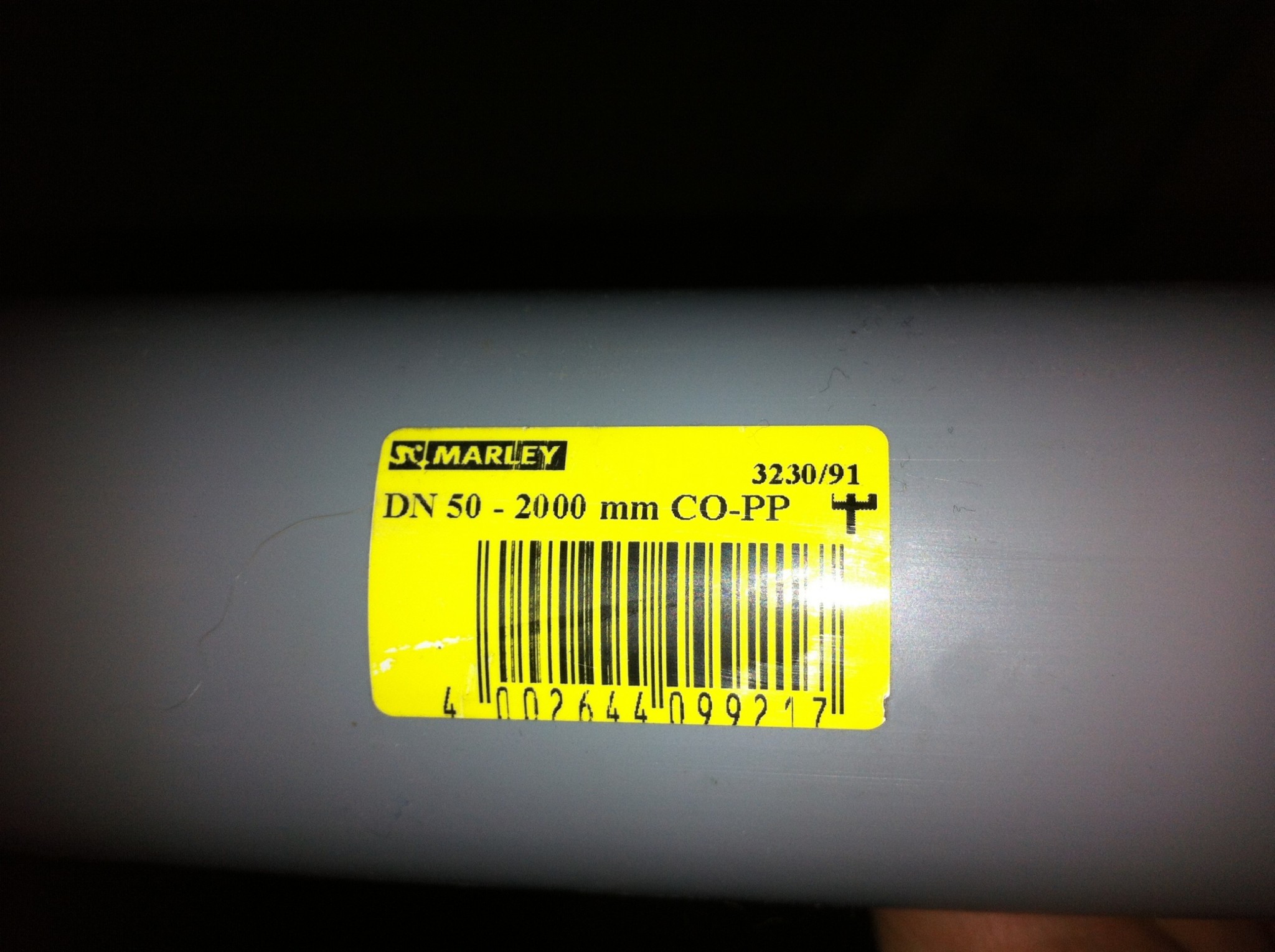

Ok, de jag köpte på bauhaus är gråa av fabrikatet Marley, märkta med "EN 1451 B HTEM DN 50x1,8 mm PP M 12 ONORM EN 1451-1 gepruft".
Ser de ut att vara godkända?
Och på gul klisterlapp står följande (är väl SITAC loggan på lappen väl?)

Japp, det är sitacs gaffel-logga på dina delar!
Gula/orangea packningar vill jag minnas att det skall vara för inbyggnad.
Japp jag syftade på de vita rören som är i dim 40 och 32. Dessa kommer i massa olika fabrikat och de är någon av dem som nte är godkända för inbyggnation, men jag minns inte vilket märke så därför säger jag ingenting..
Grå avloppsrör är av typ pp/ht är godkända för inbyggnation om tillverkaren säger att de är det, inte för att det har en gul listerlapp med sitac symbol!
det är tillverkaren som har godkännandet inte sitac, således är det endast tillverkaren som kan tala om ifall de är godkända eller inte, för det är tillverkaren som har garantin!. Om just rören frånbauhaus är godkända eller inte vet jag inte så det säger jag inget om heller,men det är bara kolla med fabrikatören/försäljaren.
