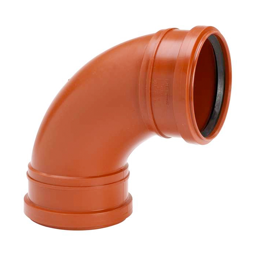

Jag har precis fått en ny avloppsstam indragen. Jag ser att muffändan är vänd åt olika håll på några ställen. Är detta ok och spelar detta någon roll för tätheten? Spontant vill man väl ha muffen vänd ”uppströms” för bättre täthet och mindre motstånd?
Tätheten är densamma oavsett. Man brukar ha muffänden uppströms men om man använder en dubbelmuff har du ju muff på båda håll och det är inga problem.
Jag hade inte varit orolig över det.

Perfekt, jag hittade inget som sa att det inte var ok så jag antog att det var ok. Tack för hjälpen(y)

Det har mer att göra med antalet guldstjärnor rörläggaren får vid "Snits och stilkommitens" högtidliga årlig utdelning.
Rörläggeri handlar mycket om estetik. Om en del är avigt monterad utan anledning, ser det klåpaktigt ut. Trots att funktionen är fullgod.

Åt vilket håll monteras en dubbelmuffad långböj mest korrekt? :thinking::rofl:
