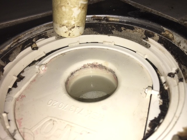

Avloppslukt i badrummet. Är vattenlåset felmonterat, eller ens komplett?

Du har satt dit den nu. Ser den ut att ligga rätt, sitter den helt fast utan glappa?
Då skulle jag uppmana dig att ta en titt på ditt handfat rör. Längst nere på golvet så är det nog ett tjusigt lock som du kan lyfta upp och se golvpackningen till röret.. Verkar den rätt?
För det kan också vara en bov till dofter.
Sen, så kanske du har något rör till tvättmaskin som du inte använder.
Vattenlåset till brunnen glappar väldigt lite jämfört med tidigare. Det sitter fast, men det är som sagt böjbart så om jag trycker på ena sidan så viks det lite gran. Men det glappar inte alls som tidigare.
Handfatsröret verkar tätat med silikon nedtill så jag ser inte direkt hur packningen sitter där, eller så vet jag inte vart den sitter kanske. Men lyfter jag på det höljet under handfatet så är det silikon längst ner mot klinkersen i alla fall.

Att du inte har tvättmaskin är inte detsamma som att du inte har ett särskilt avlopp för detta som Yrrol var inne på. Säker på att det inte finns ett litet runt (1 dm i diameter typ) tvättmaskinsavlopp i ett hörn? Om det finns lär det vattenlåset vara rätt torrt såhär efter några år.
Det verkar inte finnas något avlopp för en eventuell tvättmaskin, utan brunnen för badkaret är det enda avloppet jag kan se (förutom handfat och toalett då alltså).Nötegårdsgubben skrev:
Tycker inte alls att ovanstående bild ser bra ut. Jag har aldrig sett en brunn där insatsen ska tryckas under några "flärpar". Snarare brukar insatsen vila på just dessa flärpar. Hur många gånger kan man ta ut och rensa insatsen innan dessa "flärpar" börjar gå av?M minchione skrev:Men när jag böjde tillbaka den och skulle sätta i den i brunnen igen så lade jag märke till några "flärpar" i brunnen och försökte klämma in insatsens handtag under dessa. Jag gjorde det med lite meck men det verkar som att insatsen hålls på plats bättre nu än tidigare. Jag blev ganska hoppfull och hoppas det hjälper! Vad tror ni? Bild: [bild]
Jämför man din insats med brunnen kan jag inte se var gummipackningen ska täta mot. Jag är tveksam om du har rätt insats till din brunn.
Okej, då skulle jag behöva köpa en annan, större insats menar du? Hur kan jag ta reda på vilken insats som passar till just den brunnen?Z ZipLock skrev:Tycker inte alls att ovanstående bild ser bra ut. Jag har aldrig sett en brunn där insatsen ska tryckas under några "flärpar". Snarare brukar insatsen vila på just dessa flärpar. Hur många gånger kan man ta ut och rensa insatsen innan dessa "flärpar" börjar gå av?

Jag tycker att det verkar vara för stort spel mellan insatsen och brunnen, som om att det är fel insats till just den brunnen.
Klackarna på klämringen misstänker jag är till för att hålla fast plastgallret (tex när man har plastmatta), man vrider gallret lite så sitter det fast så att ingen "ofrivilligt" kan lyfta upp gallret, då kan inte handtaget till insatsen ligga under någon klack.

När du satte ner insatsen sist, då skrev du att du tyckte den kom ner bättre.
Insatsen ska sitta helt fast, och ligga jäms med/lite under golvbrunnens plastkant.
- att det inte gjorde det i filmen var för att den inte var helt nere. Samt att insatsen ser helt vågig ut.
Varför skulle någon plötsligt ha bytt insatsen till en felaktig. Dom har ganska unik design som inte bara ska matcha hålet utan även botten på brunnen så ska mycket till att nån lyckas såpass, även om det kan hända.
Vissa har små kanter (purus alfa), och dessa kan gå sönder, och är man snål och har bråttom så kan man sätta insatsen rätt så okej och det blir bra bara man inte pillar på den i onödan.
(Det kan finnas små nummer även på brunnen i golvet såsom på insatsen)

Idag har det nästintill varit fritt från stank i badrummet. Jag har inte känt någon avloppslukt under hela dagen, men nu på kvällen kände jag en svag avloppslukt i badrummet. Stanken kan som sagt skilja från dag till dag, men baserat på de senaste 24 timmarna så luktar det alltså både mindre frekvent och mindre starkt än de senaste dagarna. Jag vet ännu inte om detta bara var "en bra dag" med mindre avloppslukt då sådana förekommer, eller om detta var en förändring som tog mig ett steg närmare ett luktfritt badrum.
Vad bör jag göra härnäst? Tycker ni jag skall kika om brunnen har några nummer där, eller bör jag istället avvakta i några dagar och se hur stanken utvecklar sig? Har förstått riskerna med att ta upp och sätta i vattenlåset när jag har kilat in vattenlåsets handtag under de där ömtåliga plastklackarna...
kolla så insatsen inte har hoppat upp lite. kolla så det är vatten i den.
städa badrumsgolvet och brunnen med gott medel, kanske lite klorin.
ta ett A4 papper och håll emot ventilationsdonet i taket/väggen och se om pappret sugs fast, annars har du förlite ventilation. kolla så luftventilerna på dina fönster är öppna och inte stängda, för då har du förlite ventilation.

Insatsen sitter såsom jag monterade den senast, och vattennivån är precis densamma:
Har skrubbat badrumsgolvet så gott som möjligt (ett badkar försvårar processen).
A4 pappret hålls inte uppe mot ventilationsdonet i väggen. Det dras mot insuget men inte tillräckligt hårt för att hållas uppe. Ventilationen i badrummet är sedan många år tillbaks dålig, så jag försöker kompensera det med att alltid ha dörren till badrummet vidöppen.
