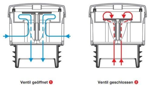

Jag tänkte återkoppla och berätta att jag tog ett "filter" som fungerar som en backventil från Tyskland. Lukten är borta och allt är frid och fröjd. :thumbup:
Sådana backventiler brukar vara avsedda för inomhusmontering i uppvärmda utrymmen. Finns för övrigt på alla byggmarknader även här i landet.
Du löper stor risk att ventilen låser sig om det blir kallt (kondens fryser). Det i sin tur ger i bästa fall att vatten sugs ut ur vattenlåsen i golvbrunnar och toastol, när du spolar. I sämsta fall ger det stopp i avloppet. Flödet bromsas av vacuum i systemet.
Ventilen ska vara specad till -20. Det var rätt länge sedan vi hade så kallt här :)
Den uppgiften skulle inte jag tror på. Om du tittar på konstruktionen så finns det inget som tyder på att den klarar typ 1 hekto is.
Det går inte att göra en sådan som skall tåla frusen kondens, med mindre än att den är motordriven. Eller eluppvärmd.
Troligen menar de att plasten tål -20, men inte att den fungerar med fruset vatten
Nu var det visserligen en mild vinter men den har fungerat från november förra året till idag utan att frysa. Tiden får utvisa om det fungerar långsiktigt. Min skoltyska är inte inte den bästa men vad jag förstår så är den frostskyddad.
