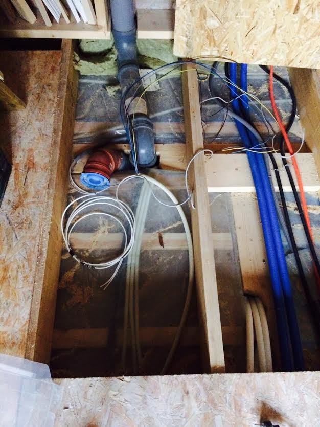

Jag skall precis påbörja arbetet med vårt kommande badrum på plan 2. Jag är osäker på om det spelar någon roll var på VA-stammen avlutningen placeras. Som ni kan se på bilden så kommer stammen från badrummet på nedre plan. Det grå röret går vidare upp till taket via vinden och är nuvarande avlutning. Tanken från början var att gå vidare direkt från den andra kopplingen (orange rör) som nu bara är pluggad. Således skulle hela badrummet gå ner via denna koppling och avluftningen är kvar på nuvarande sätt. Dock kommer luftningen då inte vara direkt på stammen till badrummet till övre plan. Skulle detta funka eller finns det någon annan norm/sätt vad gäller placering av avlutning på stammen? (Vad gäller elen är den inte inkopplad utan är tänkt till ev. kommande bastu).

Du har ingen möjlighet att stoppa ner ett grenrör då ?

Ja det är ett grenrör som sitter på stammen som kommer nerifrån. Min tanke var mest att luftningen skulle sitta sist på stammen, men det kanske inte spelar någon roll då eller?
