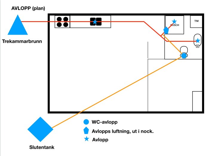

Håller på att planera ett avlopp i sommarstugan och funderar på avloppsluftningens placering.

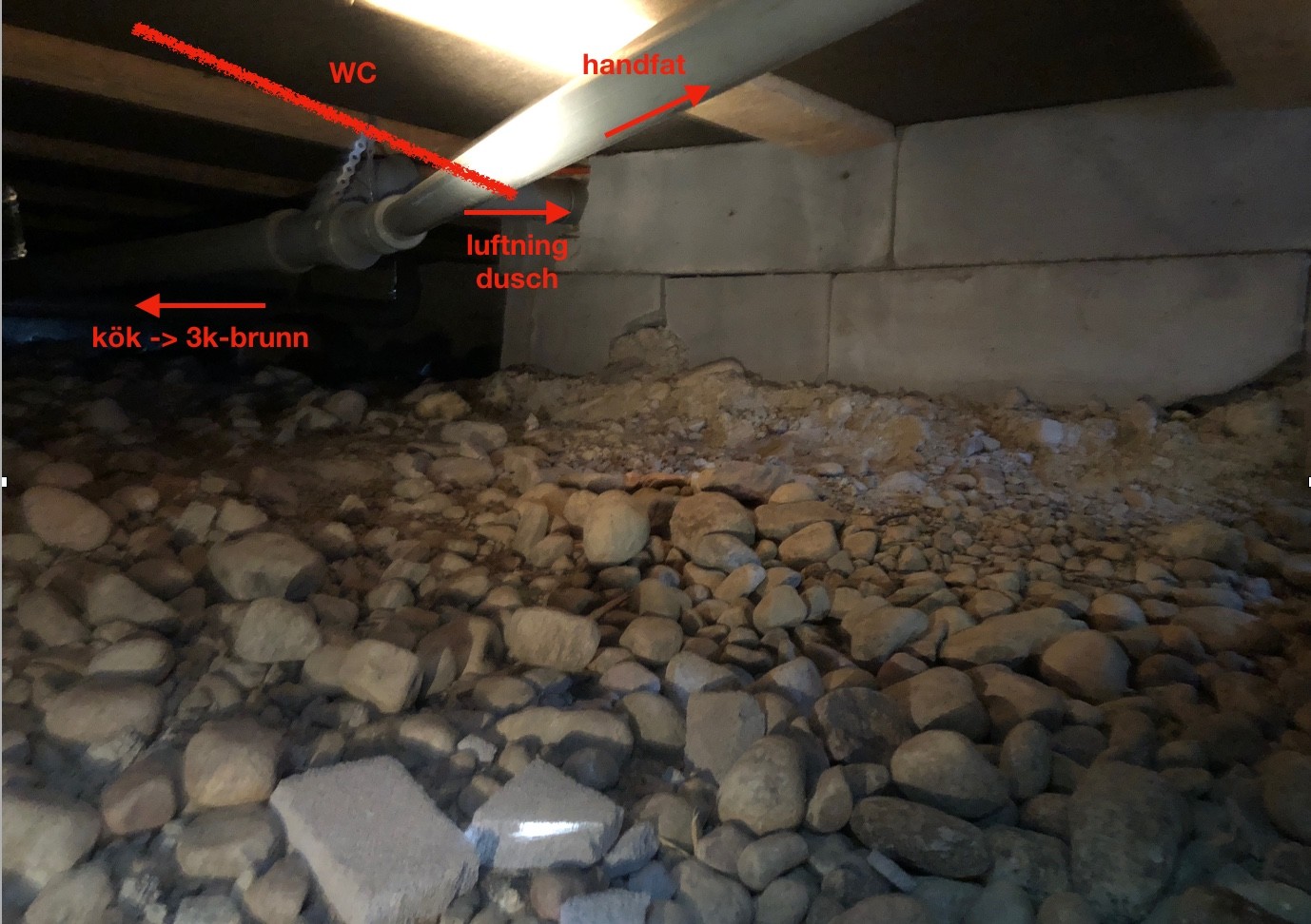

Jag ska koppla in en toalett till en sluten tank men vill använda befintlig avluftning för 3-kammar avloppet. Som jag förstår ska det fungera utan problem men det sitter nu så att avluftningens placering blir mellan huvudstammen och duschen. Kan det vara något problem? borde jag flytta luftningen?
Gjorde en skiss som jag hoppas gör det lite tydligare.
Tack för er support!

  • Skiss under hus med markerade rör för WC, handfat, kök till 3-kammarbrunn och luftning för dusch.

Röret från toaletten är 110. Du måste ha lika tjockt hela vägen från toaletten till trekammarbrunnen. Har du verkligen 110 där du tänkt ansluta enligt bilden?

WCn ska till tanken och det kommer vara 110. Avloppet på bilder är till 3-kammarbrunnen och är 75. Det är bara luftningen till WC och 3kammarbrunnen som är 75.
Ifall rören till 3-kammarbrunnen och röret till den slutna tanken är hopkopplade och öppna utan vattenlås emellan, så fungerar en gemensam luftning, så vitt jag förstår det.
Men varför skall rören till 3-kammarbrunnen och röret till tanken överhuvud taget vara hopkopplade?

Båda behöver luftning och jag vill slippa att göra ytterligare hål i taket.

Men du måste väl på något sätt se till att inte det du spolar ner i toaletten av misstag hamnar i den andra avloppsdelen.
Vi har själva bara ett BDT-avlopp till 3-kammarbrunn och infiltration, men två toaletter på samma våning sitter ca 10 meter ifrån varandra, och allt betjänas utmärkt av en avluftning vid den bortersta toan.

Absolut, luftningen sitter högt i WC avloppet så ingen risk för baksug.
Då tycker jag att vi kör på!
Och om det blir någon kontaminering av avloppen, så kommer det ju att synas i trekammarbrunnen.
