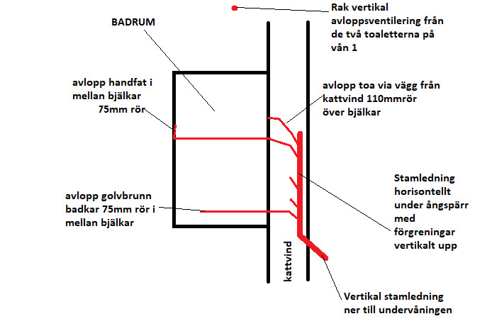

Hej! Håller på att utforma ett avlopp till övervåningens tänkta badrum. Men är lite osäker på vissa punkter och tänkte be om lite kunskap.
- Enligt bilden ser ni hur jag planerat avloppet. För att detta ska fungera så kommer jag dock behöva göra 75mm hål i träbjälkarna som ligger cc 200mm. 45x220mm reglar. Är detta ett problem? Kan man göra ett 110mm hål?
- Andra frågan gäller isolering runt avloppsgrodan. Kommer ha massa lösull i kattvinden runt alla avlopp som inte är på varma sidan. problem? kondens? tankar?
- tredje frågan; Avloppsventileringen. Kan inte sätta den i ändan på den horisontella stamledningen då den är under ångspärr. Kan man sätta en förgrening från toaröret som jag leder bort till avloppsventileringsröret från vån 1? Är det ok att de röret har en krokig bana?
Var hade ni satt avloppsventileringen i detta system för bästa effekt? Högsta punkten kommer vara vid avloppsanslutningen till toan via vägg.

Konstruktionsmässigt håller det nog med ett 75 mm hål, men jag undrar hur sjutton du ska få plats med borrmaskin/hålsåg mellan bjälkarna på cc 200 mm.Jeppe.s skrev:
