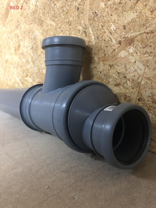

Ska lägga lite avlopp i horisontellt läge och ska förminska från 110 till 75 och har hittar inga riktiga monteringsanvisningar hos leverantören (pipelife) hur den ska monterarnas.
110 är stammen och 75 är vidare till en golvbrunn.
Grenröret är till en utslagsback.
Ska förminskningen sitta som bild 1 eller 2?
Om någon hittar får ni gärna bifoga en källa på hur den ska vara monterad för jag hittar inte det.
Denna typen av förminskning

  • Grå PVC-avloppsrör med en förminskning från 110 till 75 mm, där 110-röret ansluter till en grenledning.
  • Avloppsrör reducerat från 110 till 75 mm monterat horisontellt mot en plywoodvägg, märkt som bild 2.
Har ingen betydelse om du har fall.
Men förstahandsvalet är som bild 1.
Har du svårt att få fall då kan man vara tvungen som bild 2.
Doii
Du bör montera den enligt bild två.
Är det dåligt fall på ledningen ökar risken för att det blir stopp om du kopplar enligt bild 1.
Om det blir stopp och man behöver spola ledningen går det inte att komma förbi förminskningen när man spolar nedströms och upp (något jag anser är det rätta sättet att spola i första hand).

Om det är som du skriver att det är en förminskning från 110-75 du måste göra. Då är alternativ 2 det enda möjliga.
Nu gissar jag att du menar tvärt om. Isåfall går det bra vilket som.

110 är stammen och 75 ska vidare till golvbrunn.
Det var detta jag misstänkte att det var en delad åsikt.
Just därför jag vill ha en källa! (Om det nu finns) ;)
Bästa svaret
Staffans2000
Du kan sätta förminskningen hur du vill. Dvs. på det sätt som är mest praktiskt i detta fall. Rörens lutning skall inte understiga en procent. Om du tänker dig själv som en glad skit som i maklig takt åker vattenrutschbana i dina avloppsrör, utan tvära svängar och inga uppförsbackarå. Då är det svårt att göra fel.

Alternativ 2 är den rätta vägen att gå!
Bilderna skvallrar om detta även fast det inte står i texten.

Teoretiskt kan det vara så. Men du vet ju lika väl som jag att de faktiska omständigheterna avgör hur den monteras.
På bilden visas ett av oändligt många monteringsalternativ. Något måste de välja!
Robin
Hur rör än monteras så bör det eftersträvas att ha en "jämn" vattengång. Som nämnts tidigare vill skitkorven helst glida fram i sakta mak utan överaskningar.
