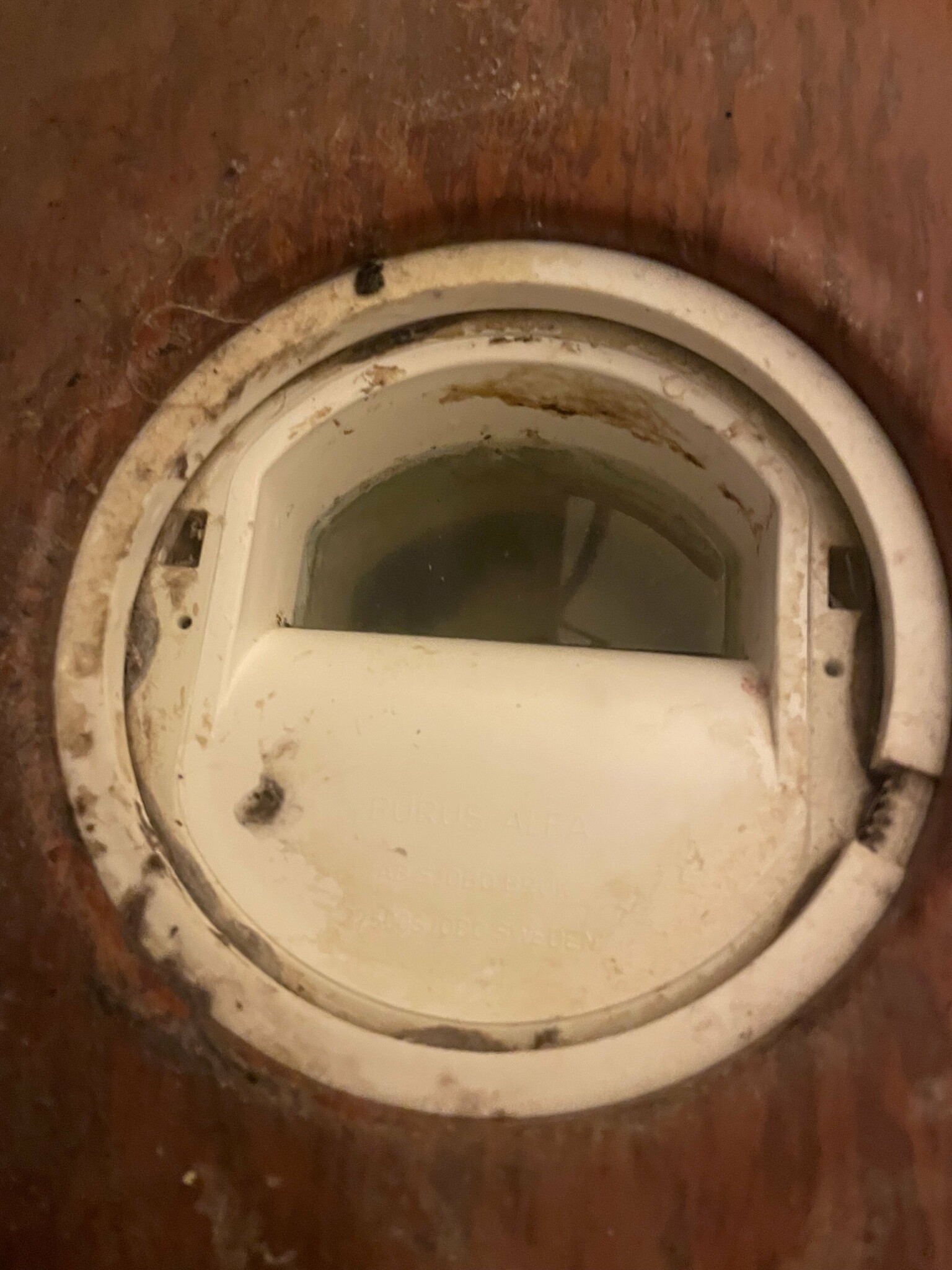

Hej har ett problem med avlopps lukt i badrummet på ovanvåningen. Badkaret används aldrig. Men förr kunde man spola mellan någon månads mellanrum. Numera är det varann vecka. För att då få lukten att försvinna.
Har kollat låset de verkar helt. Har dock inte rengjort helt. Men rädd att golvbrunnen läcker. Kan man kolla detta på någotvis?
Det är viktigt att det alltid finns vatten i vattenlåset. Har du en bild?

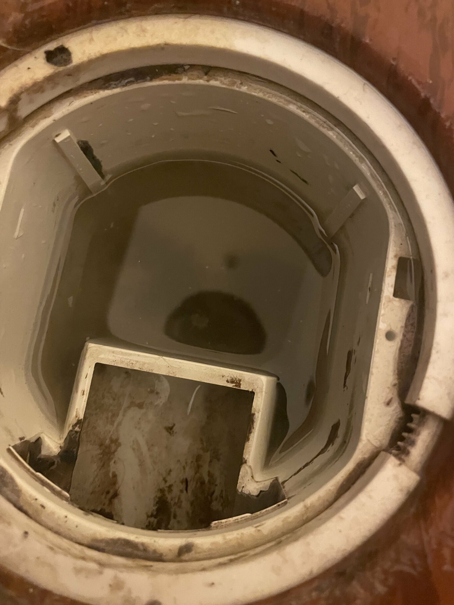

Ja jag spola vatten direkt. Slog inte tanken att kolla först. Drog e
Ut badkaret efter och rengjorde lite snabbt. Bilden är utan låset.
  • Öppet golvavlopp efter badkaret tagits bort, visar vatten och smuts runt avloppshålet.
Det är också viktigt, att låset är rätt monterat med ev. packning på rätt plats.
Är rätt. Sitter riktigt bra med gummi tätningen

Tänkte skriva att packningen kanske är kass då den aldrig blir fuktad om det inte används men kolla upp om det finns ett vattenlås med mekaniskt luktstopp... kanske är svårt då det ser ut som en gammal brunn men kolla kan man alltid göra. :)
Anledningen att det börjat mer nu är kanske för det börjar bli varmare så det dunstar fortare.
Slog mig nu att det känns märkligt där står vatten utan att vattenlåset är där 🤔
Det borde ju rinna bort 🤔
Ja gammal brunn. Kan vara det. Känns som den är tät och fin. Tror de måste vara vatten kvar i brunnen utan låset. Här är en bild på med låset i.
  • Bild på en gammal, tät brunnslock med inskriptionen "PURUS ALFA", visar vatten under locket.

Ah... tittade lite mer noga nu och utloppet är på sidan va ?
Tyckte det såg ut som att utloppet var i botten och då kändes det så himla fel att där stod vatten. ;) 😂
Stämmer bra! Förstod de :)

Man lär kunna ha i lite olja så att det bildas en oljehinna ovanpå vattnet som då inte kan avdunsta så lätt.
