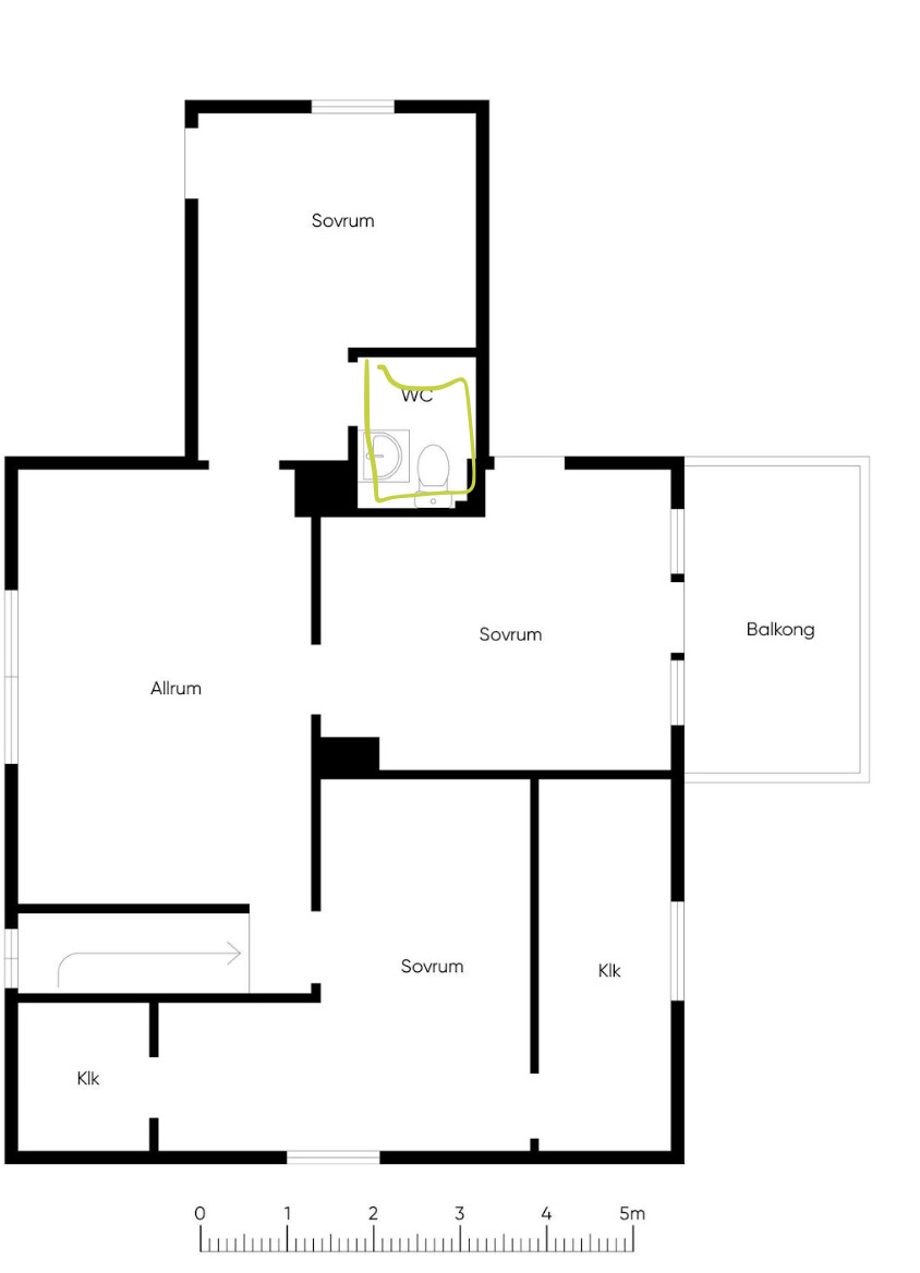

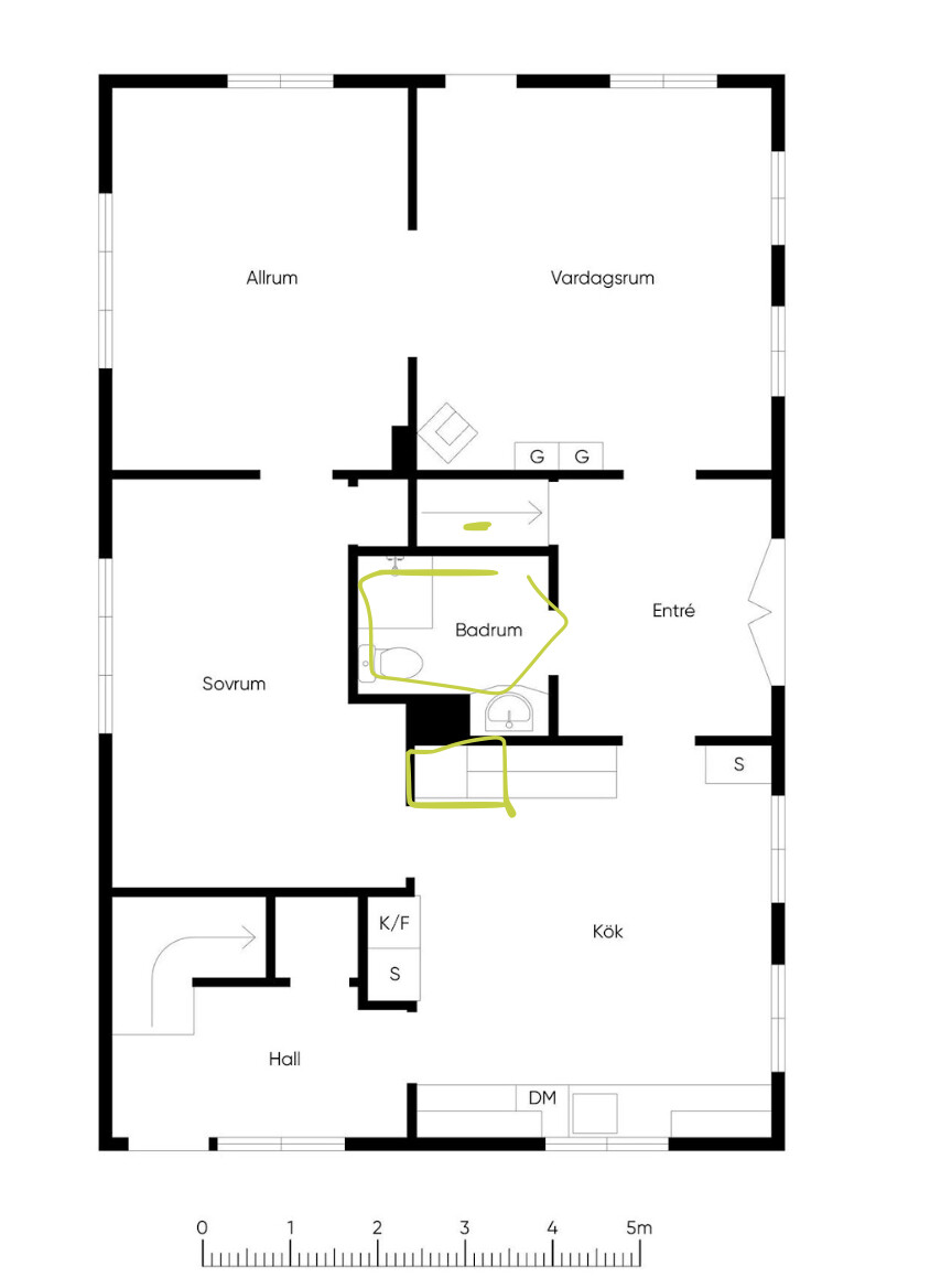

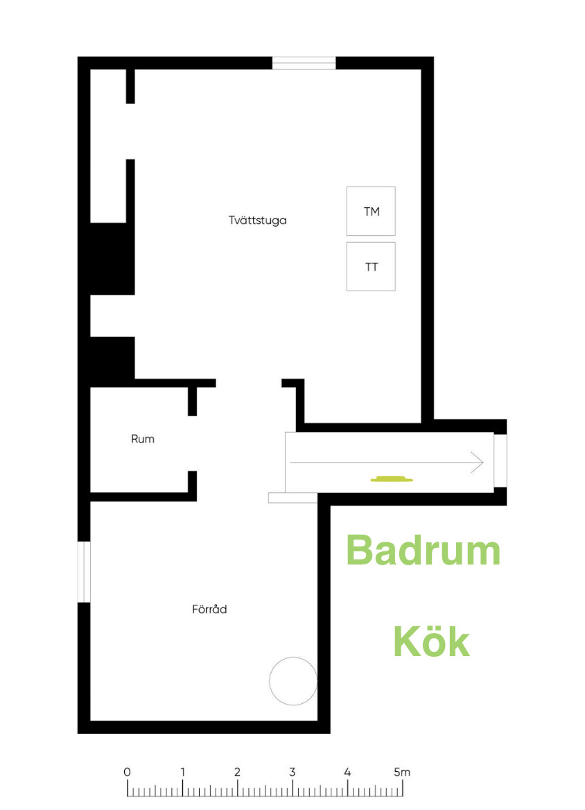

Vi har nyligen köpt ett hus från ca 1904.
Nu när vi flyttade in märkte vi av avloppslukt på 5 ställen.
1. Badrum entreplan
2. När vi öppnar köksskåp som är i anslutning till murstock, denna vägg ligger angränsande mot badrum.
3. I mitten av trappan ner till källaren. På vägen ner har man badrummet på vänster sida.
4. WC övervåning
5. Lite lukt på vinden enligt sambon.
Vi har rensat vattenlås, rensat vaskrör i badrum. Är det möjligtvis ventilationen alt att kanske vissa gjutjärnsrör har gått sönder och lukt kommer ut?
Badrum är på en betong/cementplatta. Denna ser man en en del av i källaren och rör kommer ut från betongplattan som åker vidare ner till avloppet osv. De som sitter i betongen är gjutjärn vad vi kan utdröna och rör utanpå är i plast.
Någon som vet hur man kan åtgärda detta/tips & råd?
All info uppskattas.
Bifogat med ritningar på var vi känner lukten.
PS. är inte de bästa på bygg lingo

Det kan vara svårt att hitta.
Men det finns speciell utrustning för att trycka in rök i rören och på så vis hitta läckor. Något vvs företag i närheten bör kunna kolla det.
