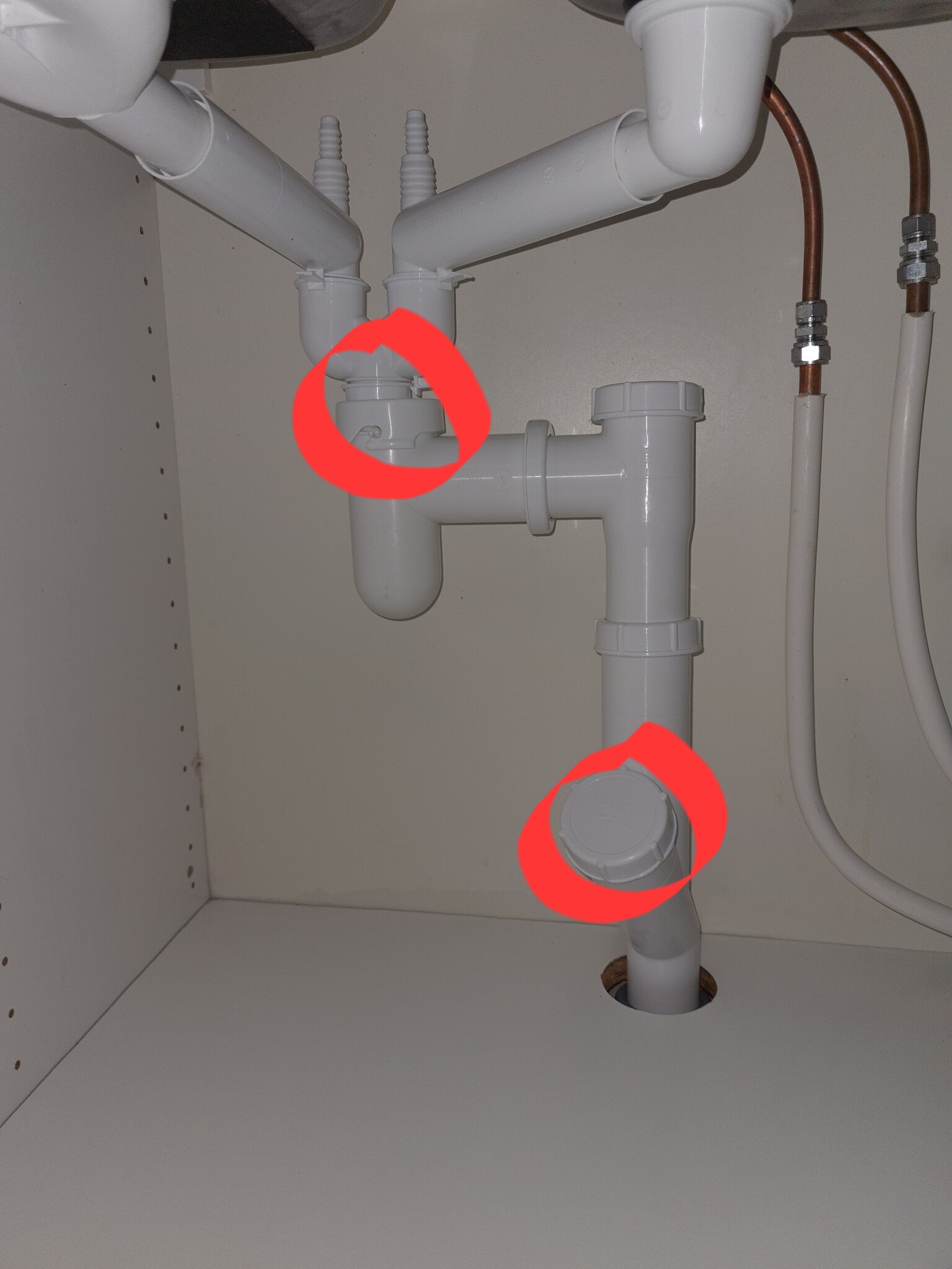

Jag skulle va duktig och göra rent i rören under vasken i köket för dels rann det dåligt och dels upptäckte jag ett litet läckage.
Skruvade isär allt och gjorde rent, satte ihop och tillbaks. Men nu läcker det på två andra ställen. Se bild. Har provat att ta loss och flytta packningar men nåt har ju uppenbarligen blivit fel.
Nån som kan hjälpa mig?
  • Rör under köksvask med markeringar som visar två läckande skarvar.

Brukar tyvärr kunna läcka efter rengöring. Dels så måste man vara noga med att "dra rakt" vid hopsättning och dels dra lagom hårt. Bara att lossa o göra om tills det sitter rätt så att säga och var noga med att det inte skevar någonstans. Annars kanske kan gängtejp fungera som tätning?

Jag har försökt göra om flera gånger. Det som verkar vara det stora problemet nu är att det läcker först om jag spolar vatten med stark stråle, annars verkar det klara sig.
