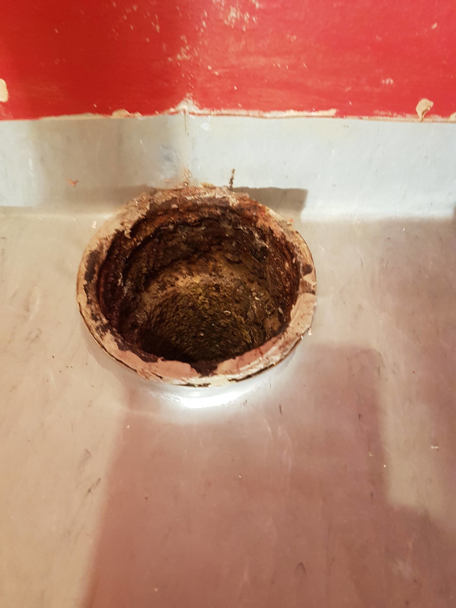

Hej alla!
Är inte något geni när det kommer till avlopp och vilka delar jag behöver men här är det jag önskar få veta.
obs är en gästtoa utan dusch.
1: Toaletten har ett gammalt gjutjärnsavlopp som sticker upp 30mm över golvet den har en innerdiameter på 125mm, måttet från väggen till centrum på röret är 75mm. Jag har tänkt sätta in en Ifö 6860. Vad behöver jag?

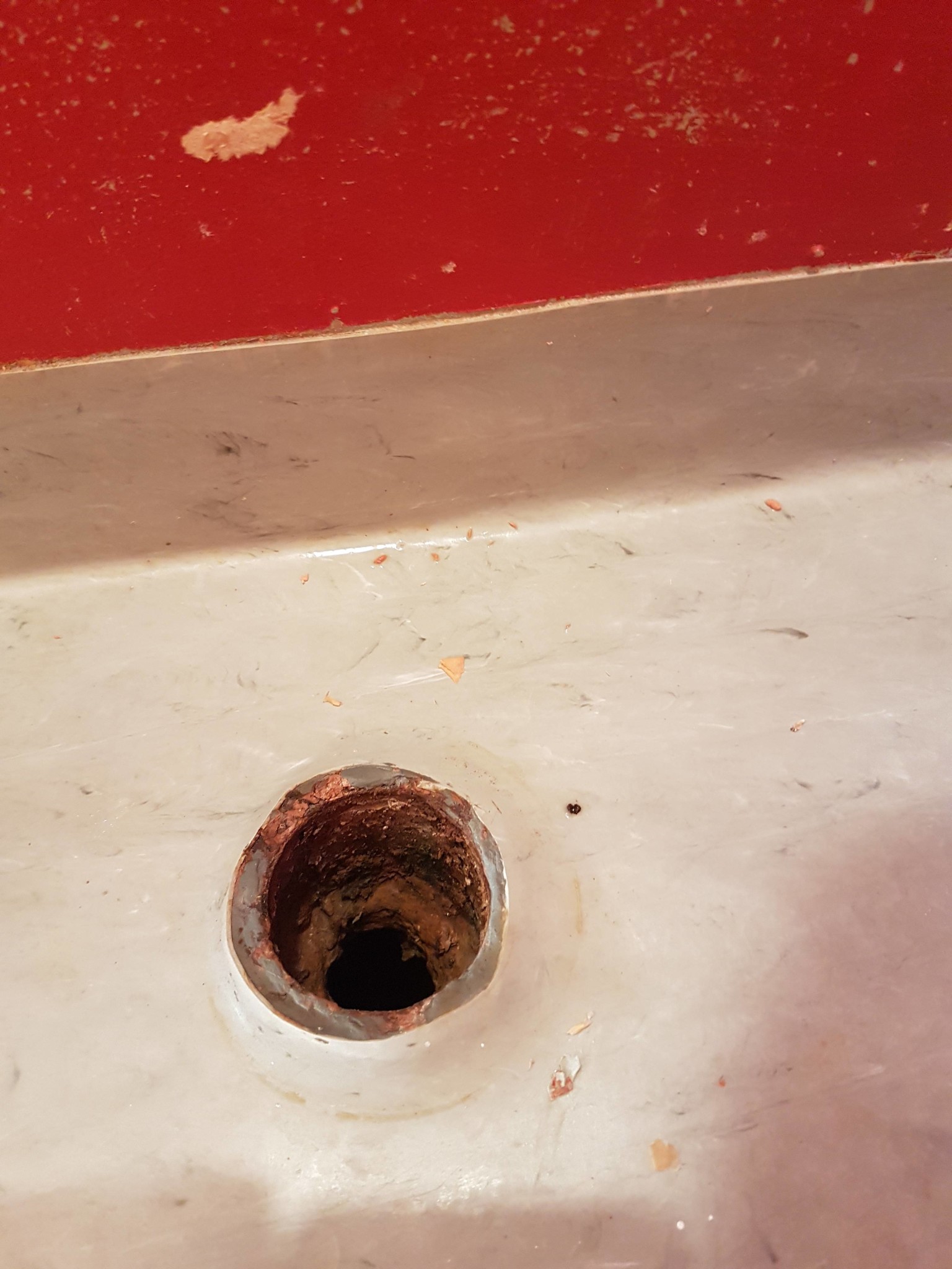

2: Avloppet till handfatet också gjutjärn har ett innermått på 54mm och jag kommer köpa ett tvättställ från Ikea där det följer med vattenlås Vad behöver jag?
Är säker på att det finns dom som kan svara på mina frågor i sömnen så ser fram emot svar
bifogar bilder. Gammalt gjutjärnsavlopp som sticker upp från ett badrumsgolv, behöver anpassning för ny toalett.
Gammalt gjutjärnsavlopp sticker upp från golv, nära en röd vägg och vit kakelsockel.
