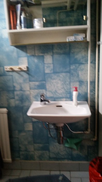

Jag har ett tvättställ modell mindre som sitter i toaletten i källaren. Det sitter ganska lågt dessutom och funkar inte så bra för vuxna.
Jag tänkte byta ut det mot ett normalstort som sitter på normalhöjd. Det innebär då att själva avloppet från tvättstället kommer att bli förskjutet i sidled i förhållande till avloppsröret som går in i väggen. Nu sitter det ju precis rakt ovanför. Jag tänkte sätta det nya tvättstället i kant med de vertikala rören, precis som det nuvarande sitter.

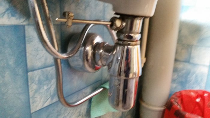

Under det nya stället så kommer det sen ett vattenlås och sen ett rör som går neråt och ansluter till röret i väggen. Om jag återanvänder vattenlåset så kanske det kan vridas 90 grader åt höger i bild.
Kommer det att fungera?
Är det OK att ha denna förskjutning i i sidled?
Jag frågar för jag kan inte minnas att jag sett ett sådant arrangemang förut.
