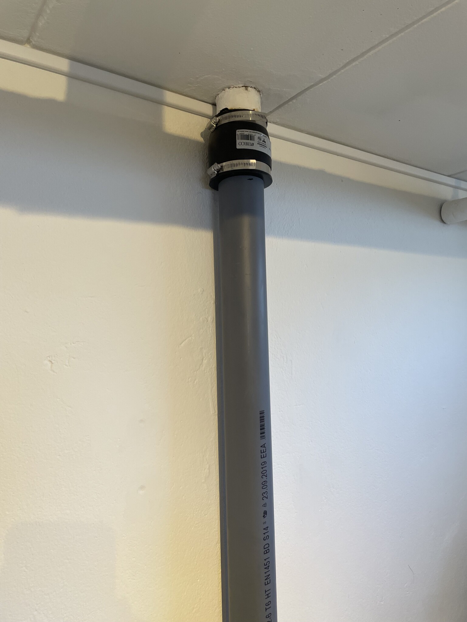

Okej, vad innebär det att byta stammarna?D Dublin skrev:
Vet att det är ”relinat” för några år sedan. Nedanför kopplingen (i källaren) är kopplingen på bilden kopplad till ett långt grått rör (plast).
Borde gå o bara byta ut delen på bilden?
Relinat innebär att man gjutit en plasthinna på insidan av gjutjärnsrören vilket förlänger livslängden på dem. Men hur man gör om man behöver byta någon del av av det som är relinat eller behöver skarva nya rör mot det vette tusan, du får nog kolla med någon firma som jobbar med relining.

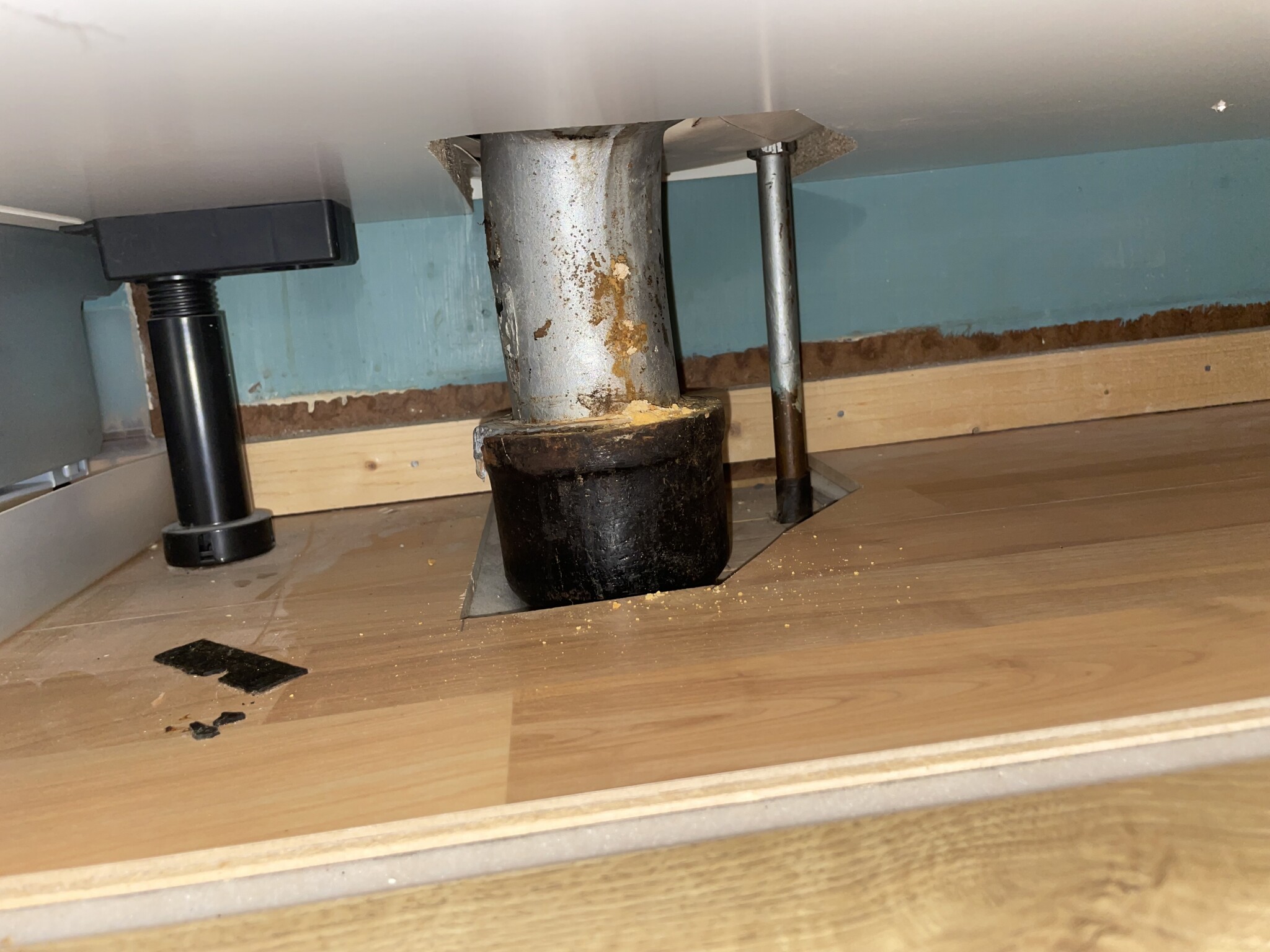

Tack för svar! ☺️D Dublin skrev:
Det är gjutjärnsrör med en muff som du ser komma upp ur golvet. När det gäller gjutjärnsrör så tror jag man bara försöker inspektera de rör som är synliga efter slitage/läckage. Om det börjar låta annorlunda från avloppen så kan det indikera läckage nånstans. Men jag har rivit gjutjärnsrör som varit i nästintill perfekt skick efter 50år och gjutjärn som helt ruttnat bort efter samma tidS Sebastian Nyman1 skrev:
Tack för svar! ☺️Z Zebraponken skrev:Det är gjutjärnsrör med en muff som du ser komma upp ur golvet. När det gäller gjutjärnsrör så tror jag man bara försöker inspektera de rör som är synliga efter slitage/läckage. Om det börjar låta annorlunda från avloppen så kan det indikera läckage nånstans. Men jag har rivit gjutjärnsrör som varit i nästintill perfekt skick efter 50år och gjutjärn som helt ruttnat bort efter samma tid

Är det nåt hus du har köpt nu eller ? Tänker mest på att köket och golvet ser ganska så färskt ut och är det plaströr neråt i källaren så kan man ju fråga sig varför man inte bytte detta också om man ändå bytte kök tidigare.........
Huset är byggt 1959. Haft några ägare. Köpte det december 2025.S Stefan1972 skrev:
Köket är väl inte original men verkar som de struntat i att byta vissa delar, lite snålt….

Det kanske mer handlar om att de "flippat" ett äldre hus inför försäljning......Det mest intressanta brukar ju vara badrum. Det är ganska enkelt att få ett dylikt utrymme att se nyrenoverat ut men har de inte bytt vvs så är det typ orenoverat ändå i försäkringsbolagens ögon. Om nu skadan beror på nån vvs del då som orsakar läckage och skada.
Nu var det ju relinat så det kan ju vara i bättre skick än det ser ut, men jag håller med om att det är konstigt att man inte bytt denna gjutjärnsrörstump som ändå är såpass lättåtkomlig.S Stefan1972 skrev:Det kanske mer handlar om att de "flippat" ett äldre hus inför försäljning......Det mest intressanta brukar ju vara badrum. Det är ganska enkelt att få ett dylikt utrymme att se nyrenoverat ut men har de inte bytt vvs så är det typ orenoverat ändå i försäkringsbolagens ögon. Om nu skadan beror på nån vvs del då som orsakar läckage och skada.
· Västernorrland
· 12 110 inlägg
låter långsökt att man skulle ha relinat en snutt genom köksgolvet om det nu ändå är plaströr i källaren........
