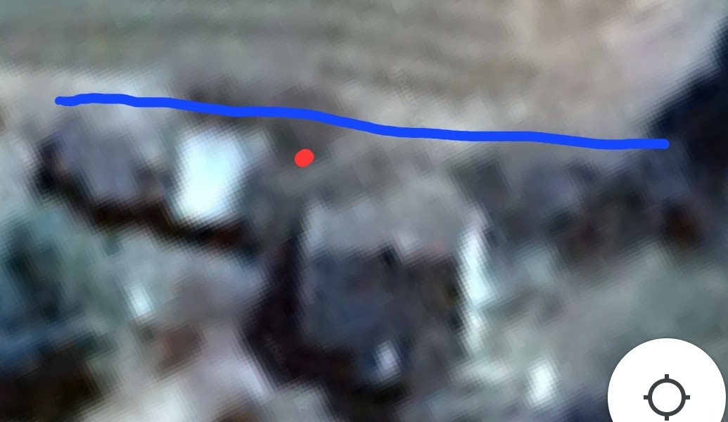

Jag lägger upp en bild.
Där blåa linjen är, går tomtgränsen och bakom där så är det en åker och den röda pricken är där 1 alt 2 brunnar. (Har bara sett en men de kan finnas en till under buskar.)
  • Blurrad bild med blå linje som markerar tomtgräns och röd prick för potentiell brunnsläge.
  • Suddig bild med en blå linje som representerar en tomtgräns och en röd prick för en tänkbar brunn.

Vet faktiskt inte om de är svackor eller så. Tyvärr bor i Sundsvall.
Det med relining är att skjuta upp något tills i morgon. nej bort med gjutjärnet och in med nya plaströr. Cementrören på utsidan brukar vara 160 och då går det att skjuta in ett 110 flera meter.. då dom brukaar för det mesta ligga rakt , kanske den korta sträckan går att få nya ända fram till brunnen. Muffarna får plats i 160 rör
