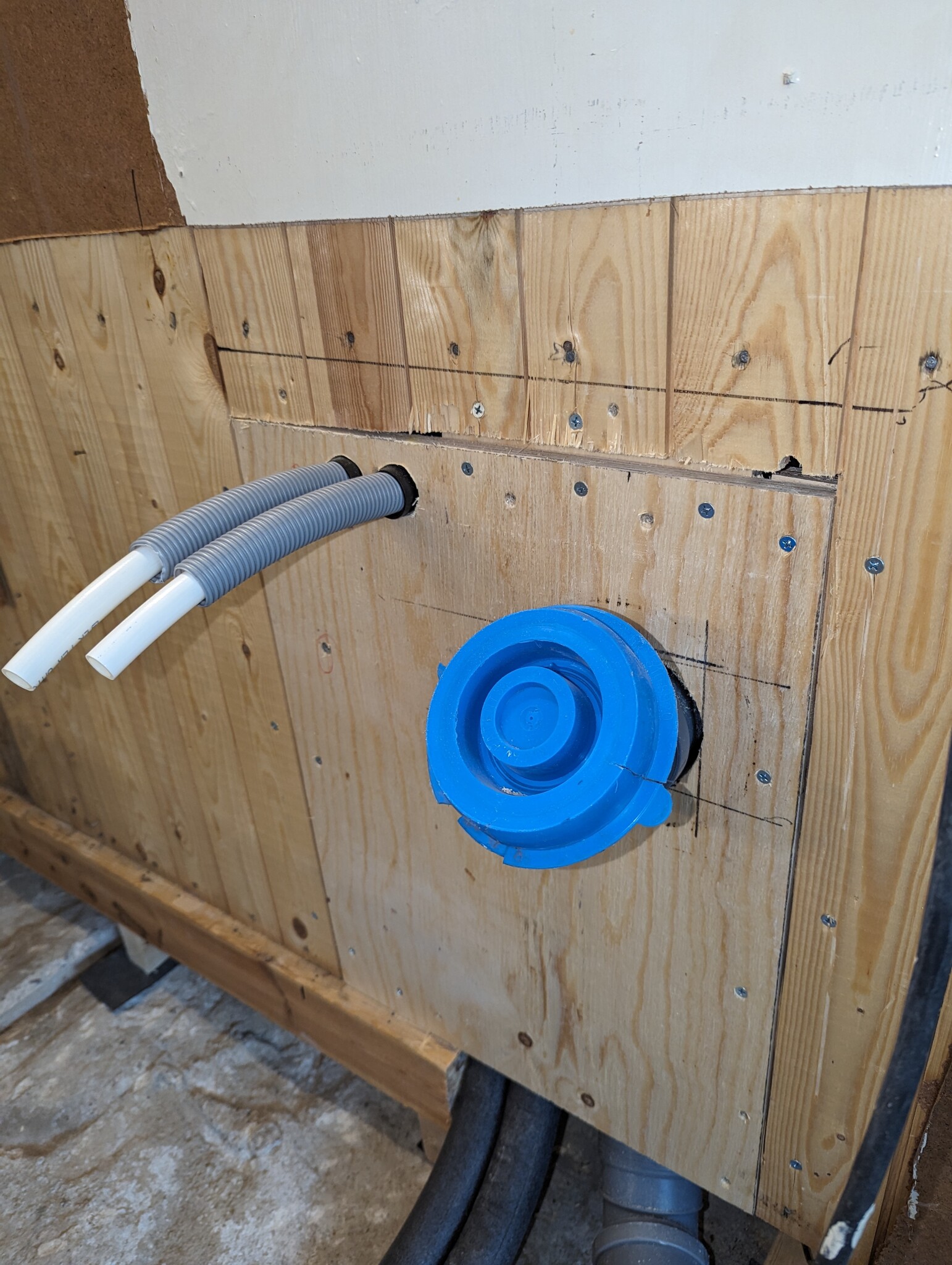

Håller på och renoverar hemma och drar fram nytt avlopp för framtida flytt av diskbänk.
75mm hela vägen inbyggt i väggen.
Tänkte komma ut på ca 45-50cm höjd ovan golv i kök.
Men nu funderar jag på hur jag ska ta mig ur väggen.
Antingen en 45 gradare direk på den stående stammen, eller 90 grader ut ur vägg och sen en 45a direkt på den.

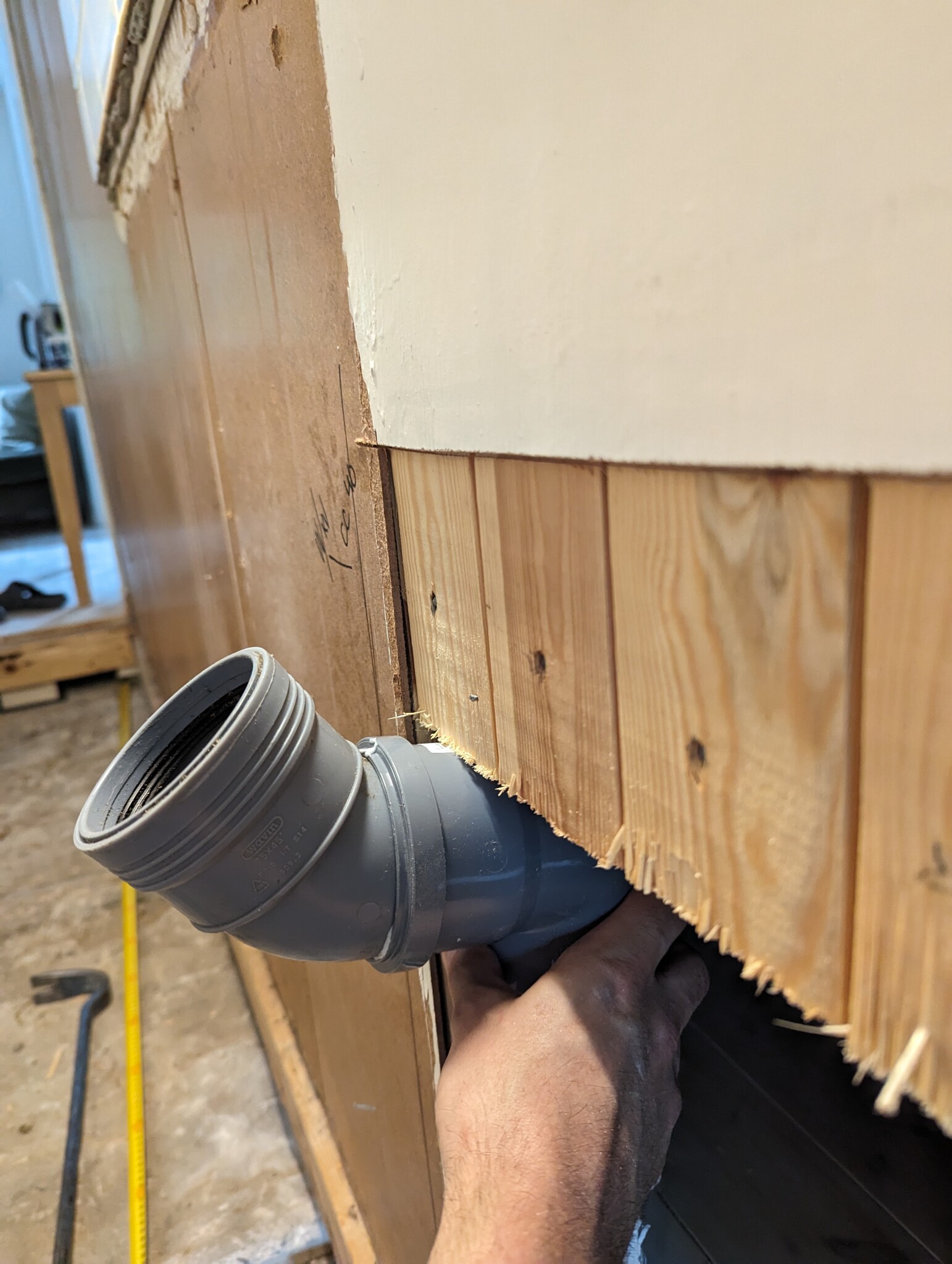

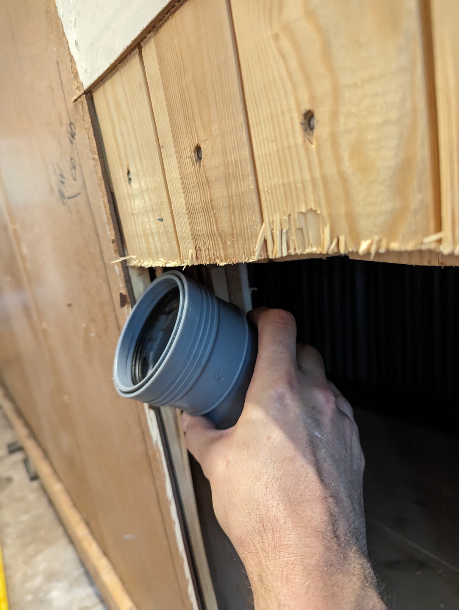

Med en 45a så kommer ju rörböj en inte ut helt genom väggen och måste skarvas på med en kort bit rakt rör.

Även om du sätter 90 gradig ut genom väggen så kommer du åt att rensa. Problemet blir om du har 90 gradiga böjjar längre ned i konstruktionen så rensfjädern inte kommer förbi. Så 90 gradig är inga problem i det här fallet skulle jag säga.
Avloppet går förvisso i ett uppreglat golv så efter att avlopp går genom väggen går det rakt ner ca 50cm och sen ut 90 grader in under golvet.Grylf skrev:
Kanske skulle kunna få plats med 2 45or där nere men är ganska tight

Som sagt den svängen är viktigare. Om du inte får plats med 2x45, så finns det 90 graders "långsväng". Den har samma totala kurvradie som två 45 or, men tar mindre plats.
Har några 45or i bra-att-ha-påsen så får kolla om det får plats.H hempularen skrev:
