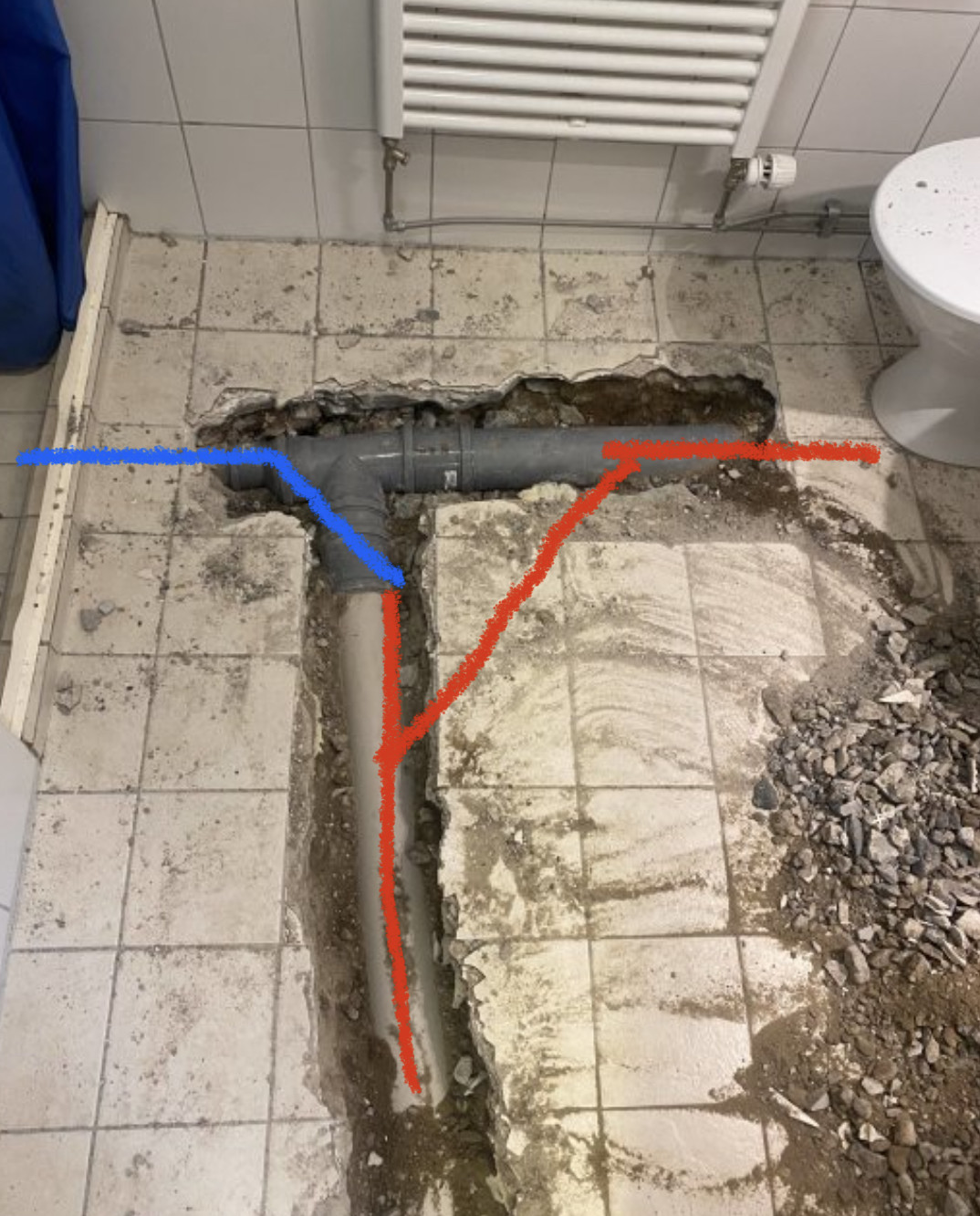

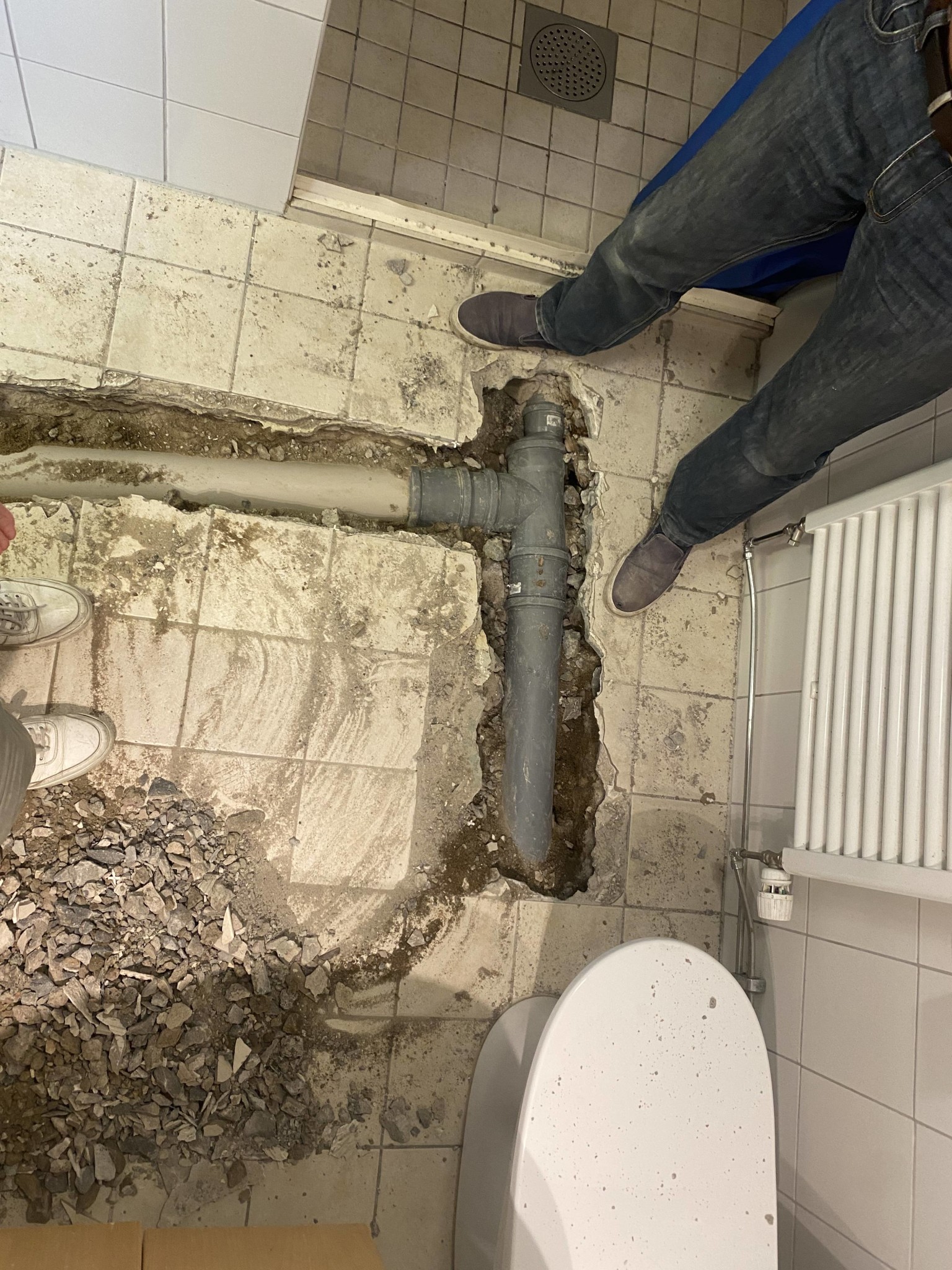

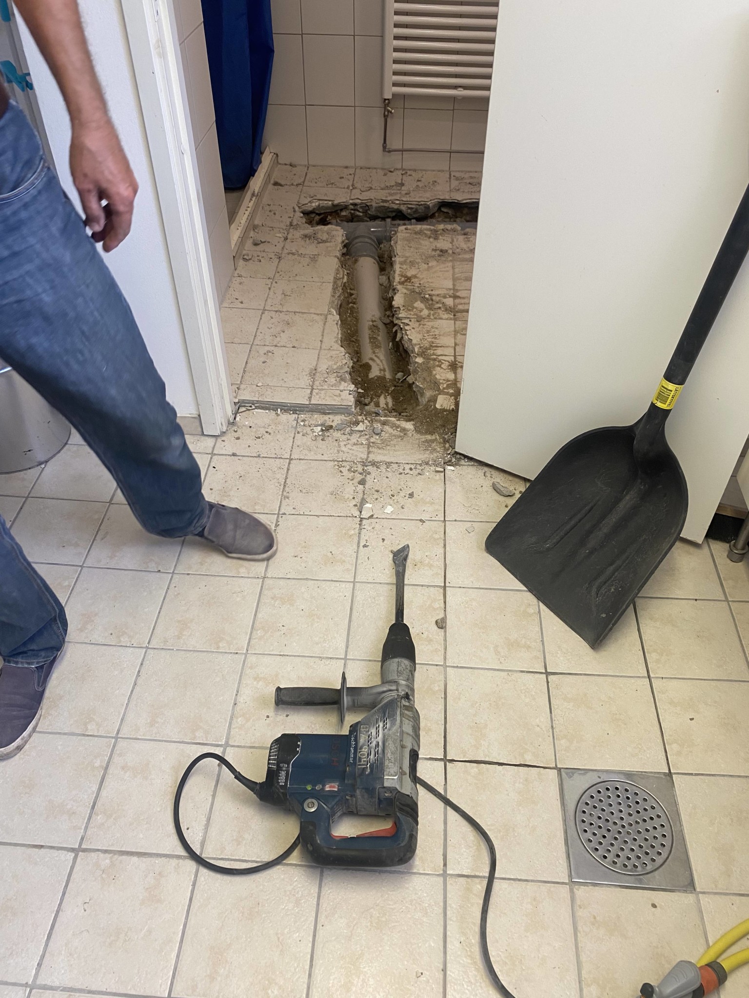

Håller på att få ordning på avloppen nere i källaren. Min fundering är hur det borde se ut, är det helt fel med denna t-korsning och hur borde avloppet dras?
Problematiken har varit stopp och att skiten från toaletten kommer upp i duschen.
Det nya ska även sättas ihop med det gamla keramikröret, ersättningsmuff som gäller?

T-koppling är helt fel, inte konstigt om toalettskiten vill fortsätta ”rakt fram” till golvbrunnen.
Jag skulle göra så här. Rött är 110 mm rör, en 45 graders böj och en y-koppling. Blått är 75 mm rör från golvbrunnen, även där med 45 graders böj.
Ritade förslag på 110 mm och 75 mm rörinstallationer i röd och blå färg på öppet golv i badrum.
