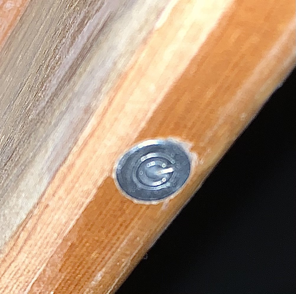

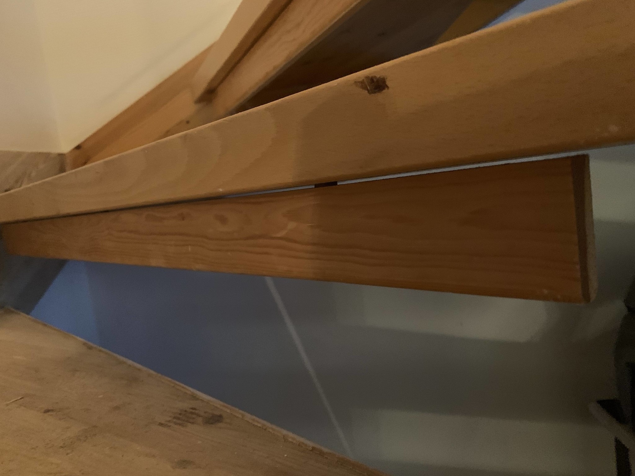

Ja eller vad sjutton är det som sitter i vår trapp? Vill montera bort listerna under trappstegen för att förenkla slipning. Men hur sjutton får jag bort dem? Testat att pilla med en plattmejsel men kan inte få tag på nåt så det går att få bort. Furutrappa från mitten av 80-talet. På täckhatten el vad det nu är, sitter en märkning/logga som ser ut som symbolen för ”on/pdf” typ.

Träpluggar som knackats in , kan vara lim på med och då blir det svårt att få bort dom. kan vara 14 mm hål under och då finns nya att köpa.
Edit Är dom i metall ??
japp - metall. Och i mellanrummet mellan trappsteg och bräda om du förstår vad jag menar, ser det ut som nåt i plast. De träpluggar jag stött på hittills under trapprenoveringen har inte varit limmade.
Då kanske dom är gängade, prova med en polygrip och nyp till lite hårt på kanten, vrides motsols, tänk på att det en undersida .lätt att vrida åt fel håll
Aha - tack för tipset, detta ska jag testa. Och bra med påminnelsen om hur lätt det är att vrida åt fel håll, återkommer när jag testat ✌️
Jag får känslan av att märket på huvet har jag sett på spik typ för hålplåtar.
aha, tack. Har du nåt tips på hur jag får bort dem?

nu har jag googlat lite här, kan det va ankarspikar som sitter där?
En bild så det syns bra hur hatten ser ut, troligtvis inte ankarspik, dom är häftiga att slå in och skulle nog inte vara bra i det här läget.
Insåg det också efter lite mer googlande . Jättesvårt att få en bra bild, ser du tillräckligt bra på denna?

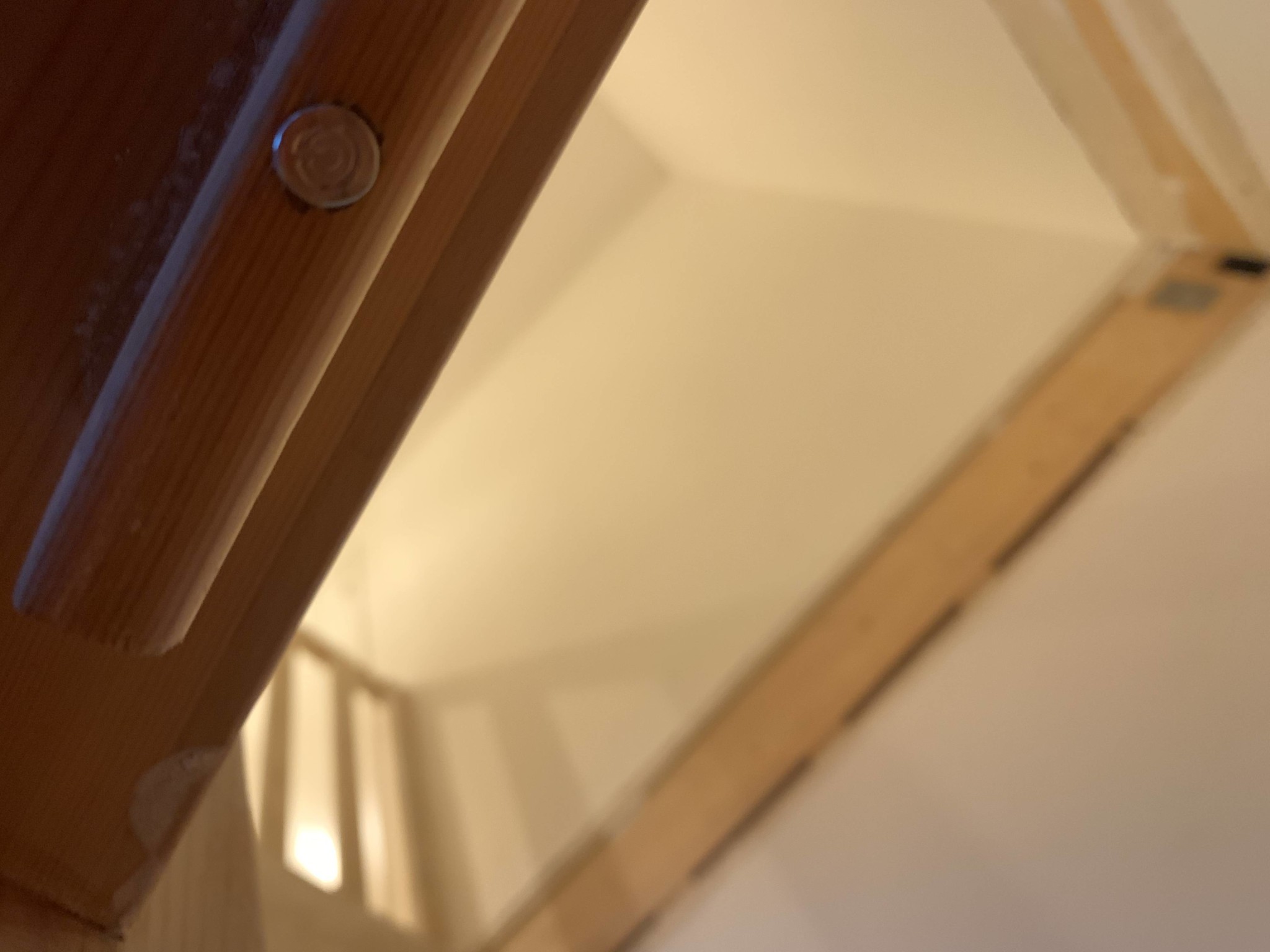

Oj, vad jag har lärt mig mkt om trappor sedan jag påbörjade projekt trapprenovering . Bla läste jag igår kväll att Listen jag vill ha bort heter ju barnsäkerhetslist och genom lite mer googlande hittade jag då detta inlägg från detta forum. Kan det va samma hos mig? Det ser ju snarlikt ut tycker jag förutom den där ”loggan” jag har då
https://www.byggahus.se/forum/threads/montera-bort-ner-barnskyddslist-i-trappsteg.206357/

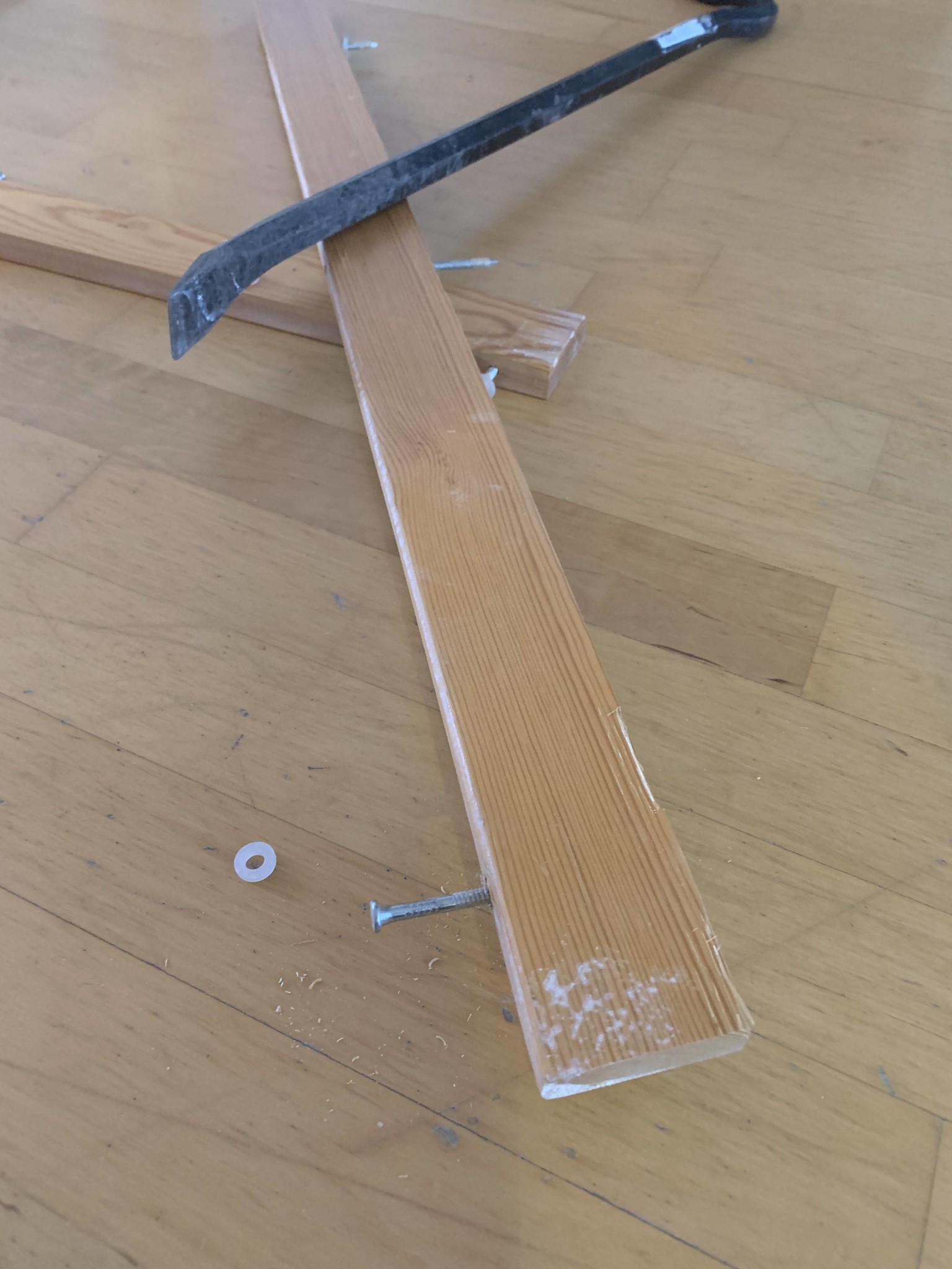

I did it ✌️. Tusen tack för all hjälp, nu ska det plockas bort b-lister ✌️
  • Kofot som används för att ta bort en trälist, med en skruv och märla på ett trägolv.
Stefan Bengtsson och 1 till
Så bra då va det spik även om inte ankarspik som det fint heter som jag inte kom på namnet på.
