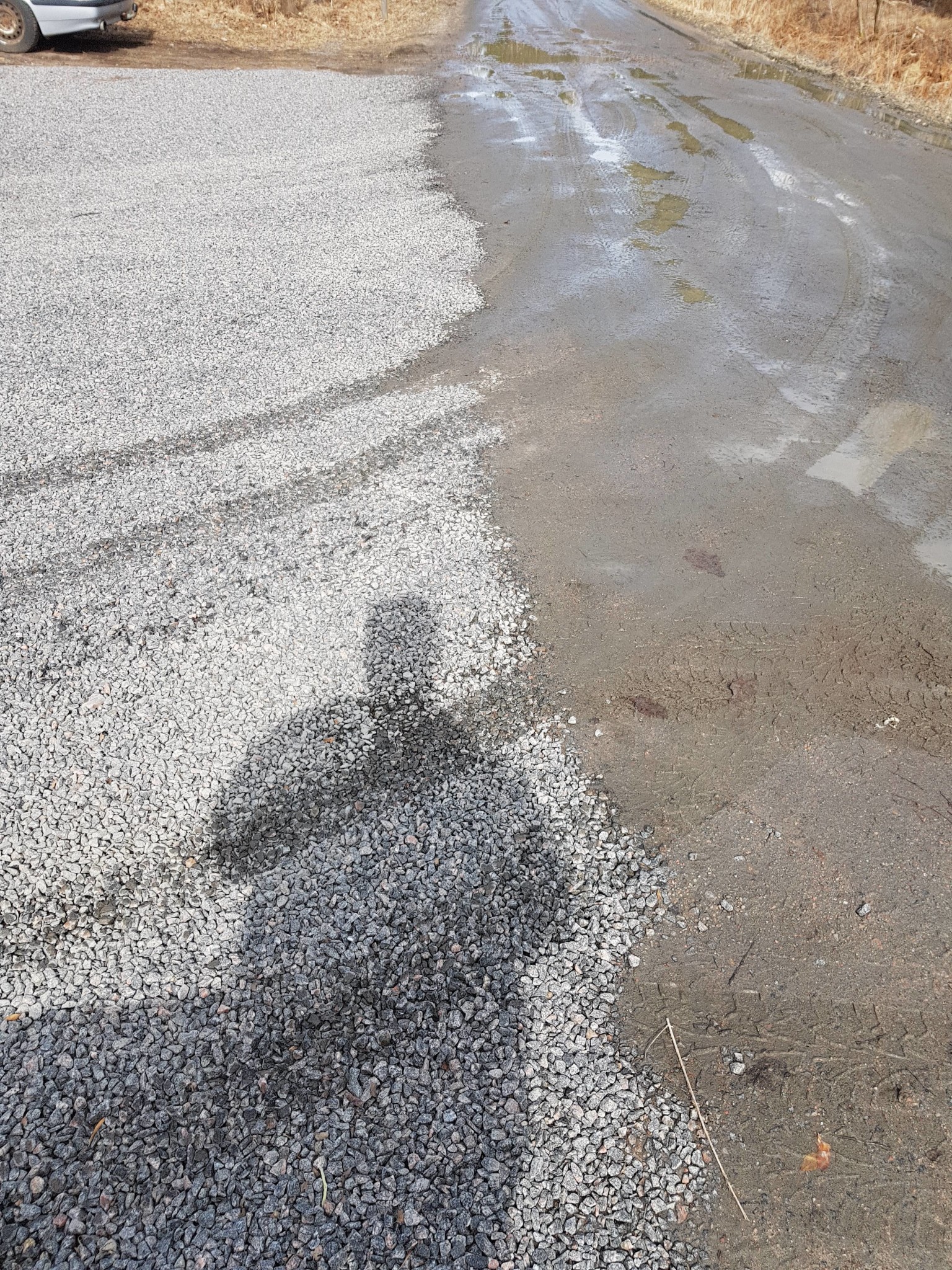

J Joukko #1 Medlem · 1 513 inlägg 7 apr 2018 14:50 Joukko Medlem 1 513 inlägg 7 apr 2018 14:50 #1 Vad kan man göra här så det blir snyggt och att gruset inte smiter iväg? Inloggade ser högupplösta bilder Logga in Skapa konto Gratis och tar endast 30 sekunder
M Markarbetaren #2 Medlem · Halland · 4 370 inlägg 7 apr 2018 14:56 Markarbetaren Medlem Halland 4 370 inlägg 7 apr 2018 14:56 #2 Jag hade satt en rad med råkantsten. Satt dom 2-3cm högre än vägen så man får en markerad skillnad på väg och uppfart. Du höjer ju uppfarten motsvarande så du får noll visning på din sida så att säga.

J Joukko #3 Medlem · 1 513 inlägg 26 maj 2018 14:29 Joukko Medlem 1 513 inlägg 26 maj 2018 14:29 #3 Låter som en bra lösning men det blir lite dyrt. Har försökt hitta på blocket mm men inte hittat något billigt.

M Mats #4 Moderator · Västernorrland · 11 483 inlägg 26 maj 2018 14:33 Mats Moderator Västernorrland 11 483 inlägg 26 maj 2018 14:33 #4 tänk på att dra in den kanten lite. Sker det någon form av maskinell snöröjning så vill du undvika att de kör på din kant
