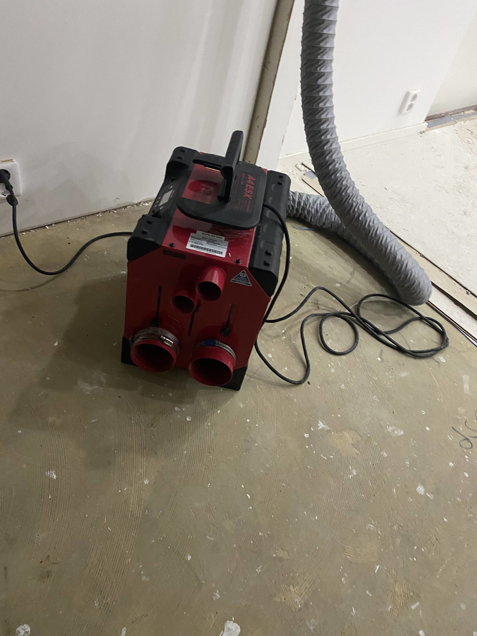

Har fått in en avfuktare efter vattenskada men den avger kall luft och slängen som är kopplat ut ger varm luft känns som den är fel satt någon som har kunskap om detta?
Hej! Vad är det för fabrikat och modellbeteckning? Är det en sorptionsavfuktare behöver den re-generera sig emellanåt och med varmluft skicka ut fuktig luft via slangen.
Jag kan kolla fabrikaten när jag kommer hem men det är Stahrebolaget som installerade

Röd bärbar byggfläkt med slang, står på ett dammigt betonggolv, inomhus vid en vägg.

Tycker det ser rätt ut.
vad bra tack så mycket för snabb svar
