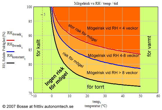

Det finns två saker att tänka på här.A AndersS skrev:
1. När det är minusgrader kan inte mögel växa och det finns ingen orsak att avfukta.
2. När man inte värmer upp och bara ventilerar så kan man inte få lägre luftfuktighet inne än ute. Ute är det ofta fuktigt nog för mögel att växa.
Det finns ju många fritidshus utan el som står kallställda utan problem. Så i praktiken fungerar det många gånger. Men det kan vara bra att tänka på att ventilation inte alltid löser eventuella fuktproblem.
Min efarenhet från kallställd husvagn är att fukthalten blir lägst med ventilationen stängd till minimum. Det finns av säkerhetsskäl alltid viss ventilation så helt stängt blir det inte.
Inkommande solljus räcker då för att hålla torrt. De perioder då det är kallare inne än ute så ökar fuktigheten långsammare än med öppen ventilation. Materialet hinner absorbera fukten och hinner torka ut vid solsken.
Tidvis har jag kollat fukthalt väldigt ofta i vagnen och kört avfuktare nån enstaka gång.
Behovet av avfuktning har minskat med minskad ventilation helt klart.
Detta under förutsättning att tak mm är helt tätt så regn inte tränger in. Dvs i normalt fräscha hus.
Våra fritidshus har jag inte bevakat lika hårt med mätare men som det upplevs så funkar det med sparsam ventilation även där.
