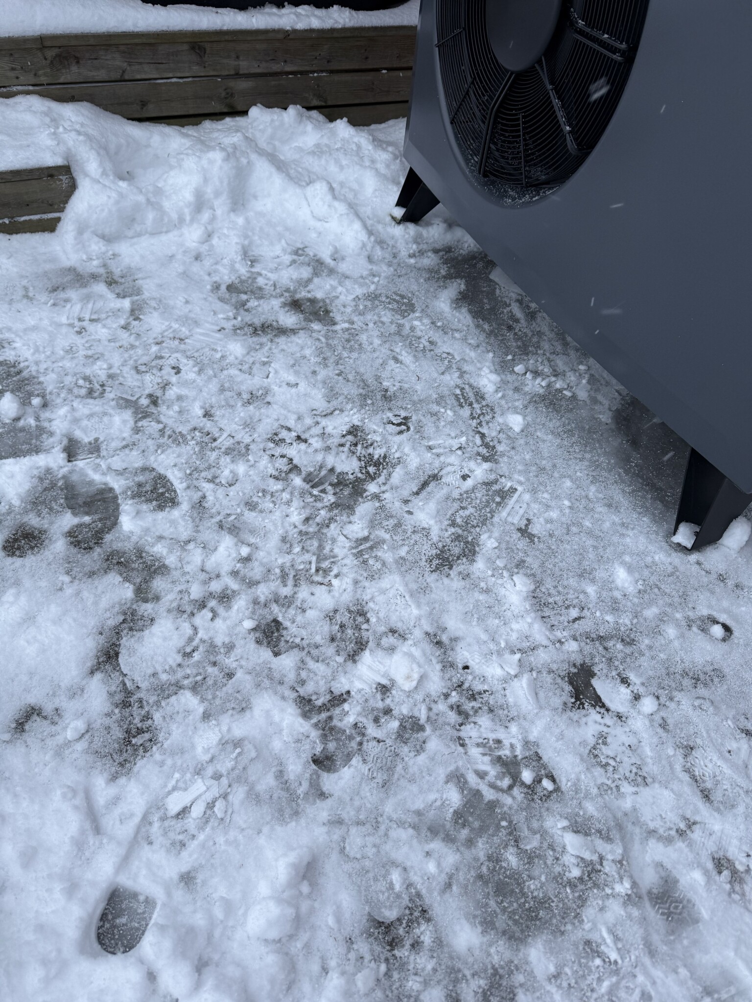

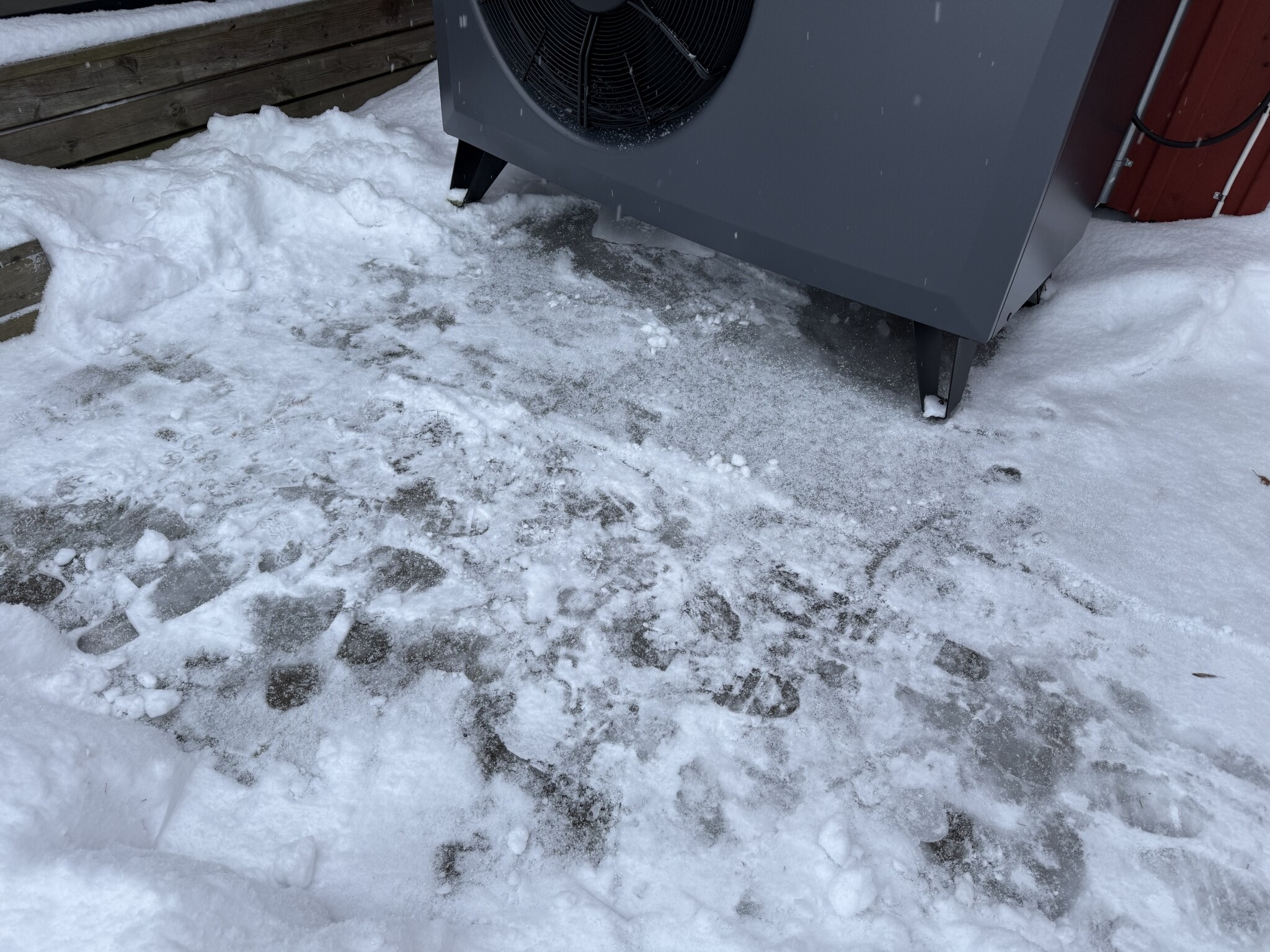

Har en 1 år gammal CTC-pump med värmeslinga för avfrostning. Är det ändå normalt att det blir en hel del is under/framför pumpen? Det droppar långsamt från röret där värmeslingan ligger.
Har haft mellan -1 och -12 senaste dagarna.
  • Is och snö under en värmepump med synligt fläktelement, beläget nära en trävägg, på en frusen markyta.
  • Isbildning framför en CTC-värmepump med synlig fläkt; snö och is på marken.
Har haft samma på min ctc ecoair, då var det stopp i avrinningsröret. Fick ta loss röret och rensa det. Kan det kanske vara ngt liknande?

Tack för tips, ska testa!
