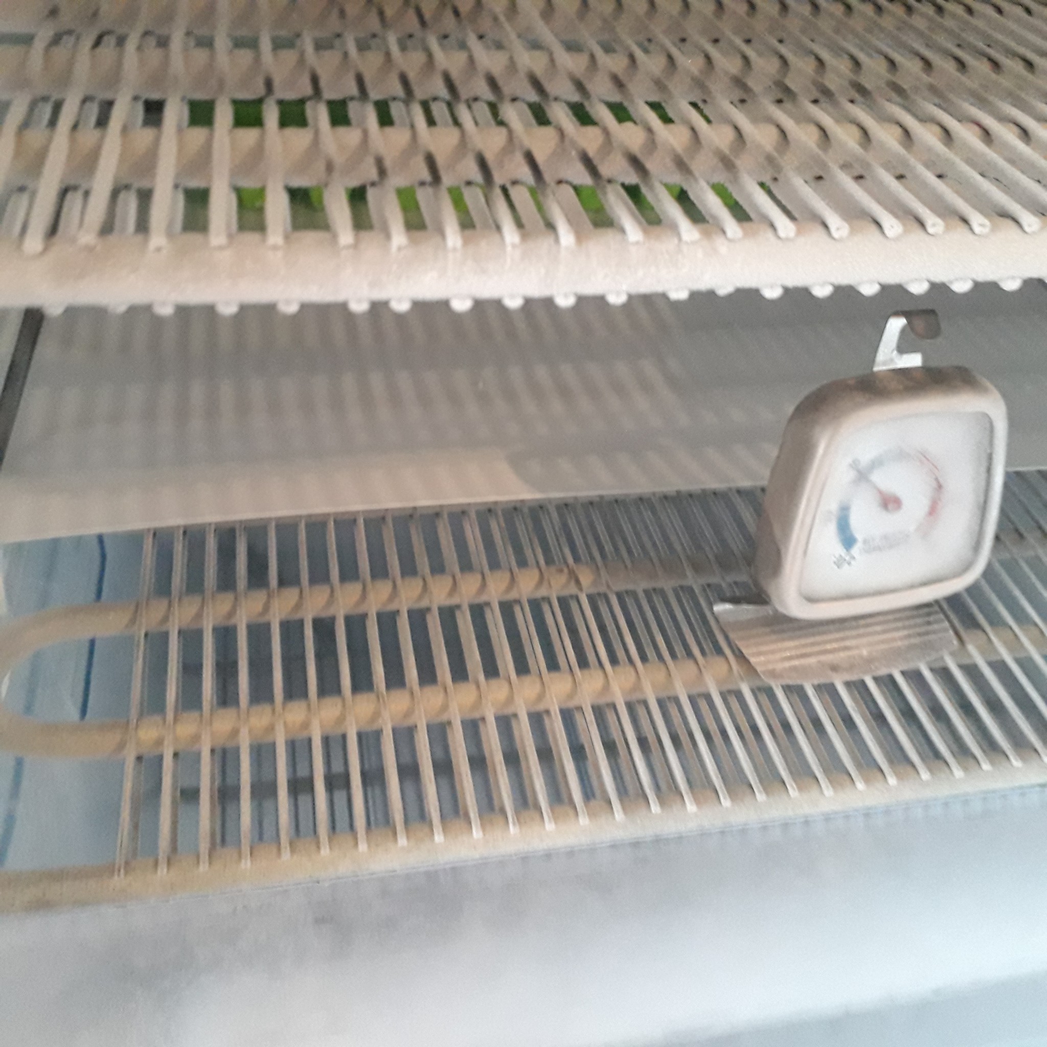

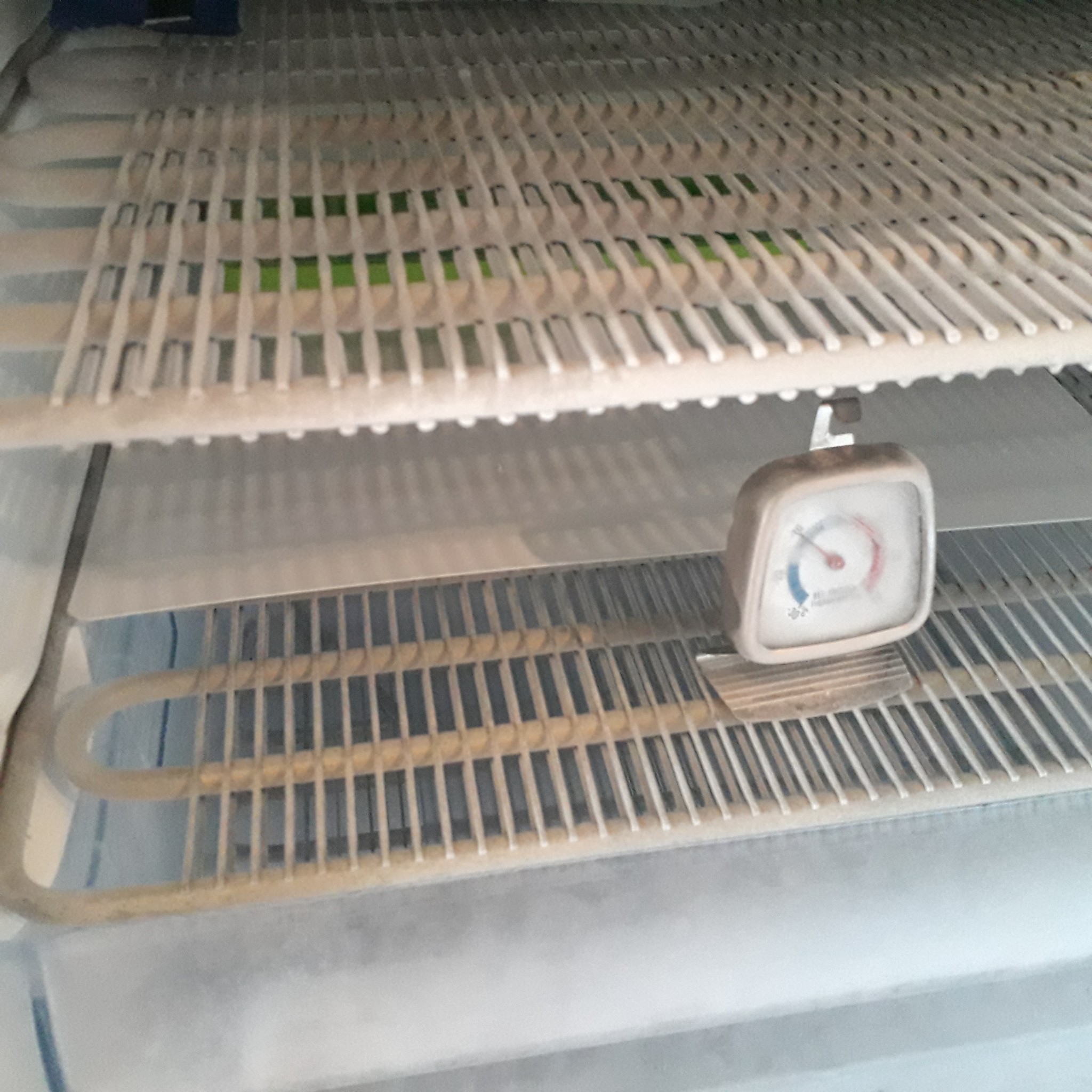

(Dax igen ang mitt Electrolux kombinerade kyl och frysskåp...!)
Vad är problemet...?!?!?!
- Frysen ut såhär mindre än två dygn efter avfrostat och rengjort det (d v s "frostvita" hyllor, kanske inte syns jättetydligt på bilderna?) Har inte ens hunnit lägga in mina frysvaror som är i grannens frys fortfarande....
- Vattendropparna på bakre väggen (kylplattan) i kylen är typ frusna varann gång jag öppnar dörren och vattendroppar varannan gång, växlar alltså mellan is- och vattendroppar flera ggr/dag trots temperaturen är konstant hela tiden enl termometrarna (två stycken)jag har placerat på mitthyllan i vattenglas
  • Kylskåp med frostvita hyllor och termometer som visar temperaturen inuti.
  • Frostiga hyllor i frysen med en termometer som visar temperaturen.
Är temperaturen "rätt" så är det inget fel. Att plattan i kyldelen växlar mellan minus (frost/is) och plusgrader (droppar) är helt normalt
R
Det är varmt nu så det blir mycket is i en frys , varmluft kommer in varje gång du öppnar
och den innehåller mycket fukt
P
Ja det här är helt normalt i såväl frys som kyl

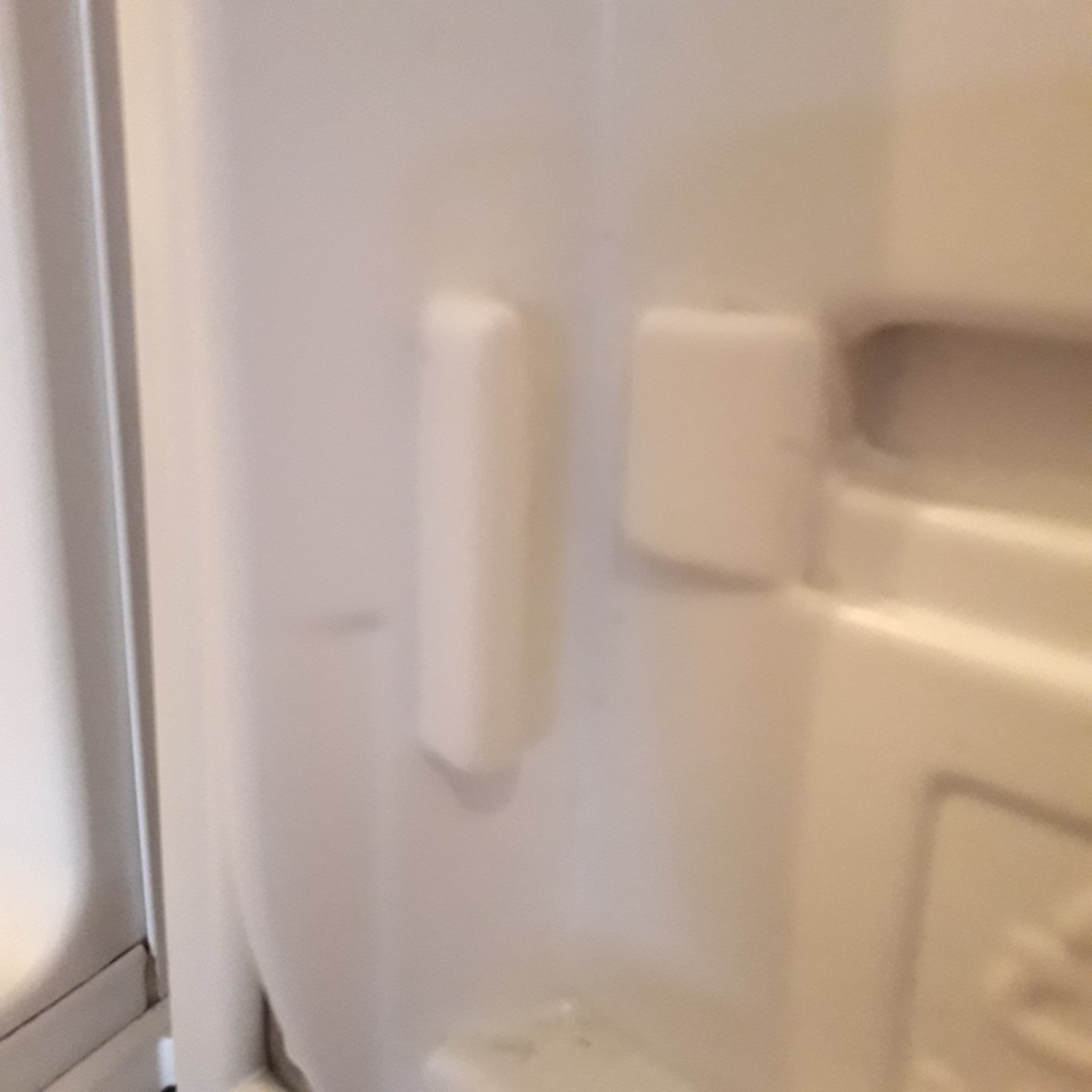

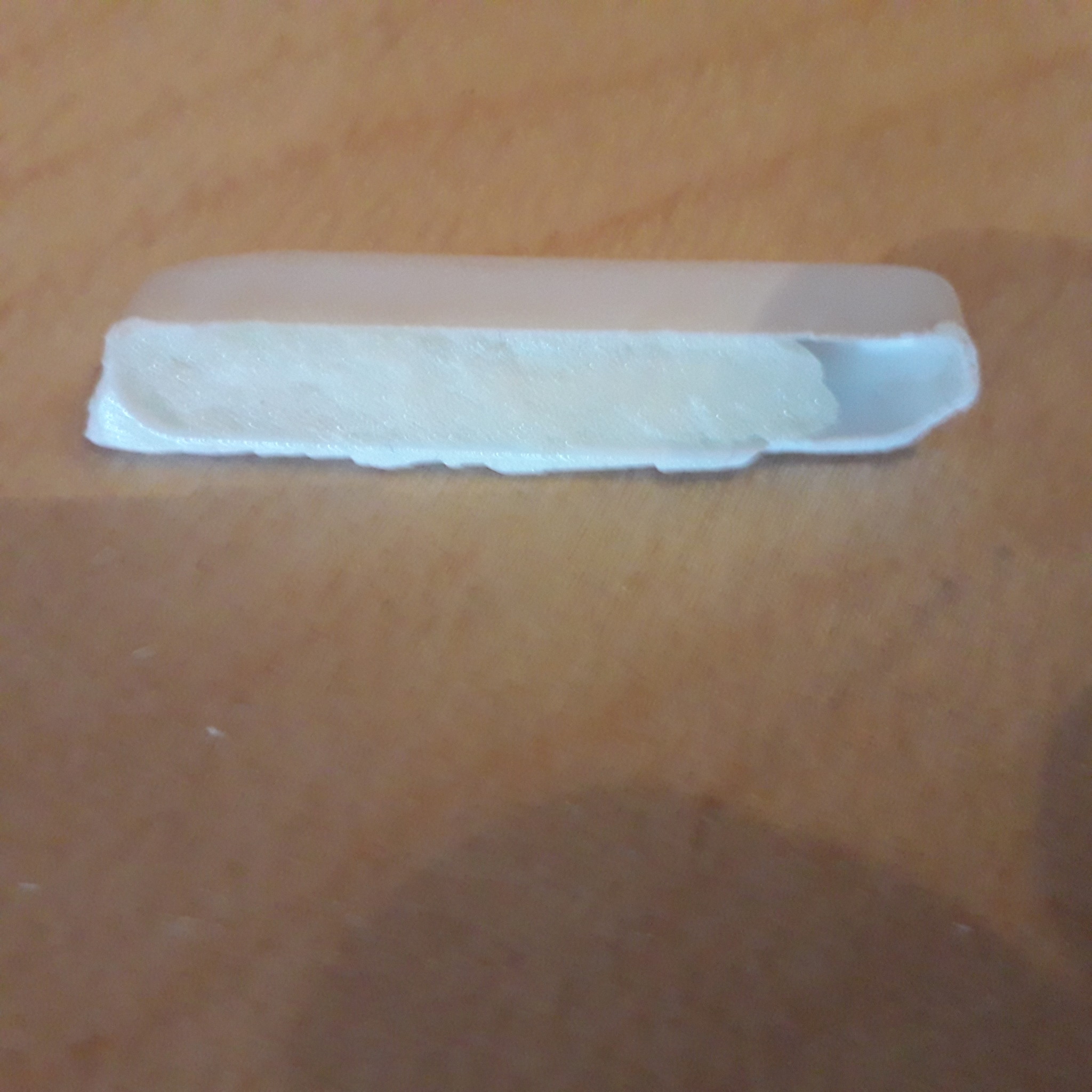

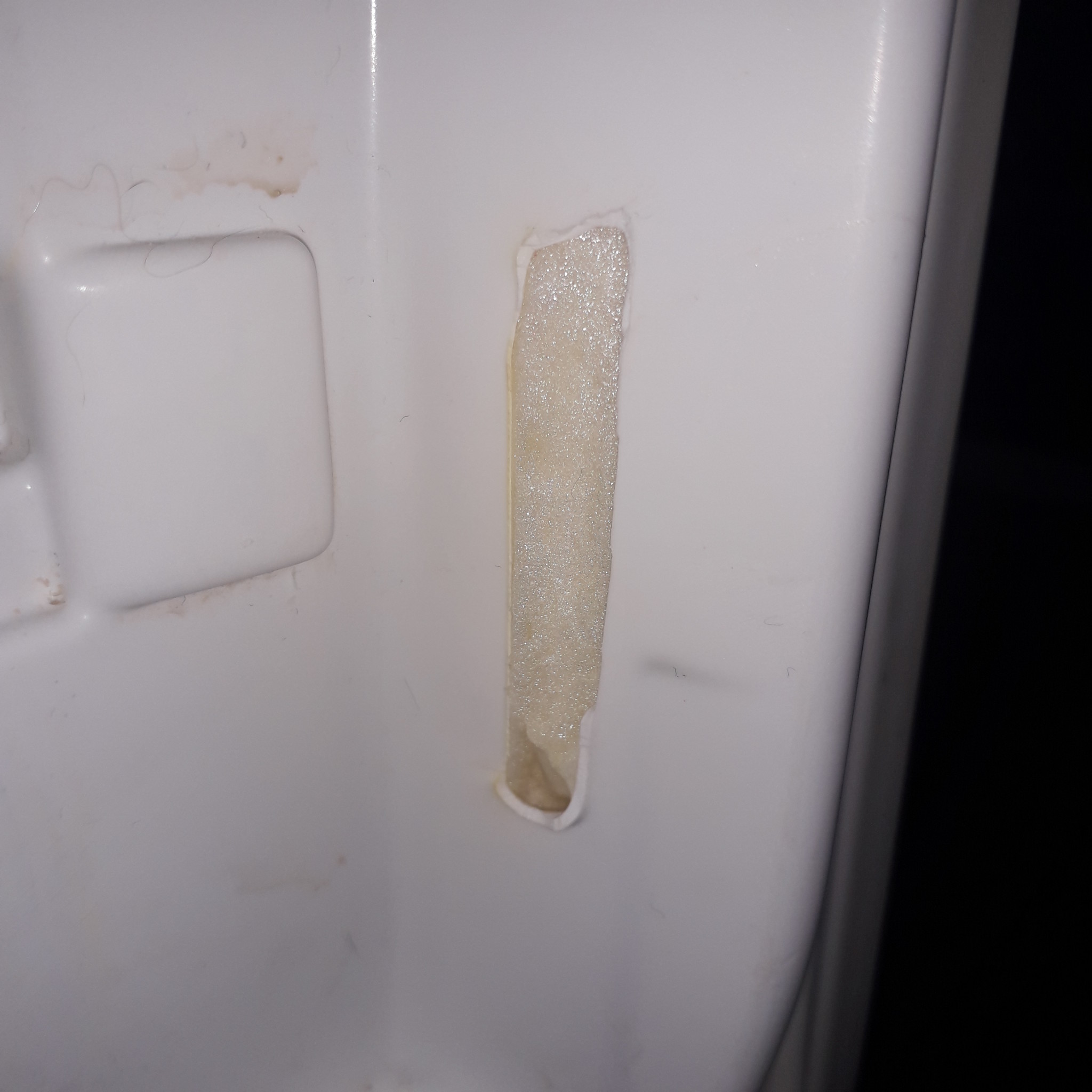

Haft bedriften att ha sönder/av en av plastfnutten på insidan av dörren som man hänger upp hyllorna på, u see. Hoppas inte det vita inuti som man ser på två bilder är ngt som alstrar dödliga ångor eller nå't... För då behöver jag inte börja fundera på att köpa ny kyl/frys tänker jag....:crysmile:.

P
Isoleringen står alltid någonstans vad det är
bassetasse
R
Du måste täta till hålet omgående , med någon tät tape till att börja med , det kommer in fukt i dörren , inget bra , senare kan du lyssna på lite om något lim som kan användas
Den plasten är lite knepig att limma så rätt sort behövs
Skulle det bli ett hål i frysen är det ännu viktigare att täta till , annars blir dörren som en ballong med is
1000 miljoner tack för ditt svar. Biten passar perfekt i hålet (saknas inga flisor eller ngt), har haft den fasttejpad hela tiden sen hände, tog bara loss den nu för att ta foto och tejpade fast den direkt igen. Ska sätta några extra tejpbitar nu när läst ditt svar...
Sitter med ett 2.komponent Epoxylim Universal som limmar dom flesta plasterna utom PP, PE ocj Teflon enl produktinformationen.
Känner är dumt att chansa och förhöra sig om vilken sort som är lämpligast, för precis som du säger är plast knepigt att limma har jag erfarit några ggr.
Tack, tack, tack igen (y)
