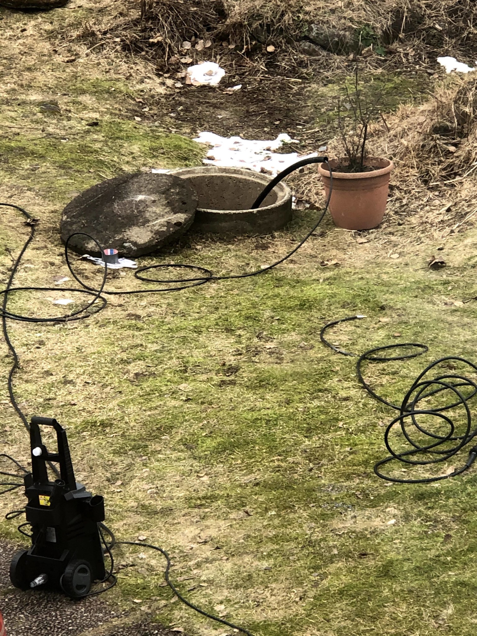

Hej.
Jag håller på rengöra avloppröret i fritidshuset. Jag kör från brunnen upp till huset, med en Nilfisk 15 m avloppsrensare på HTT. Jag ser att jag rensar röret från fett och skit, för det spolar ut i brunnen, men kommer inte hela vägen upp.
Är det en bra idé att skaffa mig en kemflaska och fylla den med avfettningsmedel?
Eller blir det för mycket blandat?
Eller finns det special avfettningsmedel till HTT (har jag inte hittat).
Tacksam för goda råd.
Mvh /Eric Avloppsrensare från Nilfisk med slang ansluten till brunn vid fritidshus på gräsmatta, använd för att rensa avloppsrör.
Du får köra från 2 håll, köra ner munstycket tills slangen är slut och ruska med den, det går att en rensfjäder samtidigt långt ner och ruska med den tillsammans med högtrycken. rena alltid nerifrån och upp.

Jag beställde hem en slambil. 300 bar 60 graders vatten fixade allt i 30 minuter.
