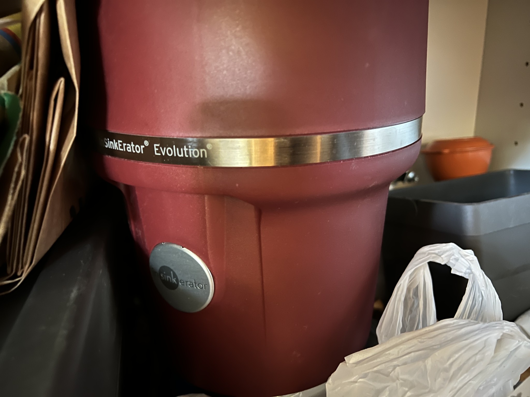

vår avfallskvarn (insinkerator) har börjat låta konstigt, se bifogad filmsnutt. Någon som vet vad problemet kan vara? Inget verkar ha fastnat när jag känner efter, det enda är att mittendelen längst ner i ”hålet” är lös och går att flytta lite fram och tillbaka men det kanske den ska vara för att fungera som tänkt?

Provat kör insexnyckeln i botten på kvarnen (när den är avstängd såklart)? Motståndet skall vara jämnt hela vägen runt, om det känns som den hugger fast ibland så kan det vara så att något har kilat fast mellan bottenplattan (den du ser om du kollar ner i kvarnen) och innerväggen i kvarnen, ta en lampa och lys runt där.
