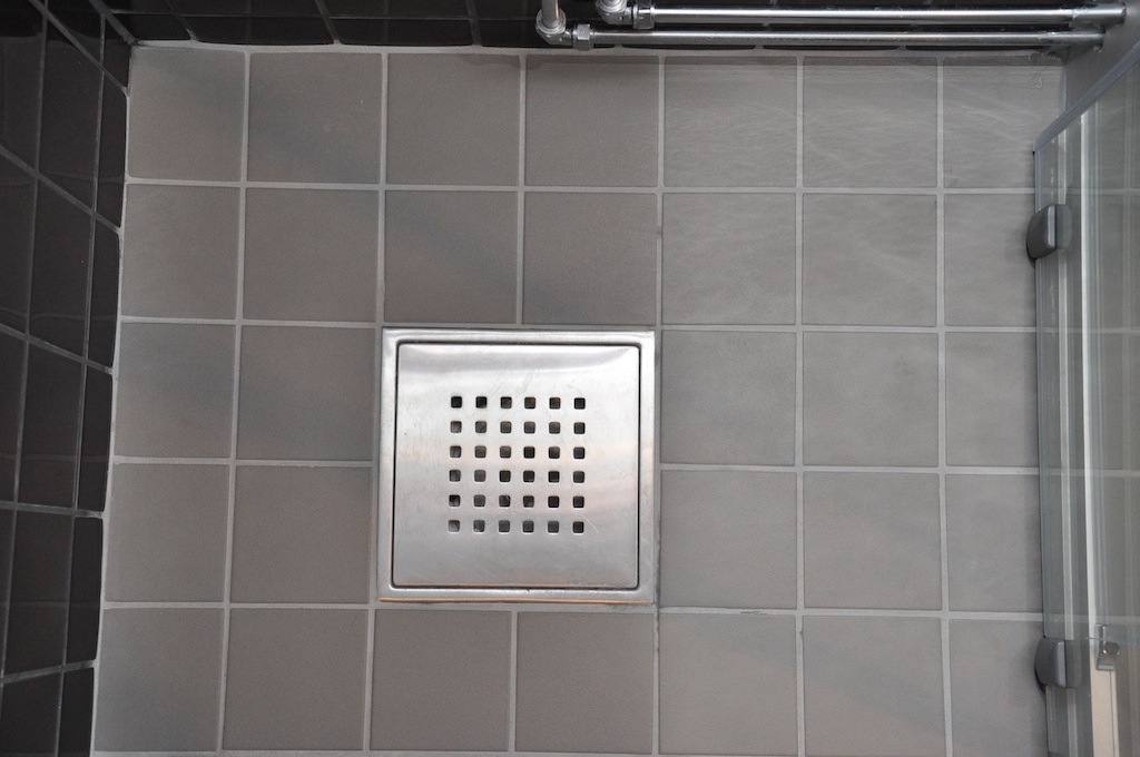

Avdrag pga skönhetsfel i badrum
Det måste väl finnas något skäl att dom placerade golvbrunnen där den är nu. Be att få en förklaring.
Vet inte om jag förstått saken rätt men det är väl mindre bra att ha golvbrunnen i mitten. Då får du ju alltid stå på brunnen och det har jag iaf fått för mig bör undvikas. Placering 20 cm och 30 cm från väggarna förefaller för mig ett bättre val.
Nu förstår jag inte kopplingen mellan plattsättarens arbete och golvbrunnens placering. Placering av golvbrunnen bestäms långt tidigare av snickare som ev. bygger upp golvbjälklag och rörmockare som drar avloppsrör. Sedan flytspacklas det och tätskiktas innan plattsättare börjar med att sätta klinker och kakel. Jag tror inte du ska skylla på plattsättaren utan på den som har ansvar för totalentreprenaden.
Jag skulle nog sjävt valt att sätta brunnen som den är nu, och inte mitt i. Men det är klart att det är du som bestämmer
Jag måste förtydliga lite här. Själva golvbrunnen är placerad i mitten av dusschhörnan, precis som den ska. Silen däremot är monterad på ena sidan av själva brunnen, så att dom inte behövt göra några skärningar i golvplattorna. Alltså, mot 70cm väggen är det från vänster sett 2st 10*10 plattor, därefter 20cm bred golvsil och sedan 3st 10*10 plattor.
Bra då vet jag.
Jag skulle tala om för dem att jag vill ha det åtgärdat. Går dem inte med på det hade jag tagit in en annan firma för att få en offert på att få det åtgärdat och sedan använda den summan jag får på offerten för avdrag på första fakturan.
Du får ordna upp en bild. Spontant tycker jag det låter som att plattsättaren valt en vettig lösning för att slippa skurna plattor runt brunnen.joakimi skrev:Jag måste förtydliga lite här. Själva golvbrunnen är placerad i mitten av dusschhörnan, precis som den ska. Silen däremot är monterad på ena sidan av själva brunnen, så att dom inte behövt göra några skärningar i golvplattorna. Alltså, mot 70cm väggen är det från vänster sett 2st 10*10 plattor, därefter 20cm bred golvsil och sedan 3st 10*10 plattor.
Fast problemet är inte om det är en vettig lösning utan att det inte är gjort så som TS beställt jobbet. Och det är ändrat utan att man har pratat med TS. Beställer jag ett jobb av dej som Du tar 100 000 pix för att göra så ska Du göra det jag beställt och inte hitta på egna lösningar utan att prata med mej.RobZombie skrev:
Här kommer en bild på hur duschhörnan ser ut. Kolla på fogarna på väggplattorna också. Om plattsättaren skulle ha skurit de första golvplattorna enligt väggens fogar skulle dels fogarna gått ihop samt golvsilen skulle ha hamnat mitt i duschhörnan.

Nu vet jag ju inte om hörnet i duschen är längst in i rummet från dörren sett eller var det är placerat, men normalt så vill man ju ha hela plattor i de hörn som syns mest och lägga kapningen i ett "dolt" hörn. Känns ju lite konstigt estetiskt att ha lagt kapningen av väggplattorna i det hörnet, speciellt när det inte stämmer med golvplattorna som verkar vara lagda efter brunnen?
