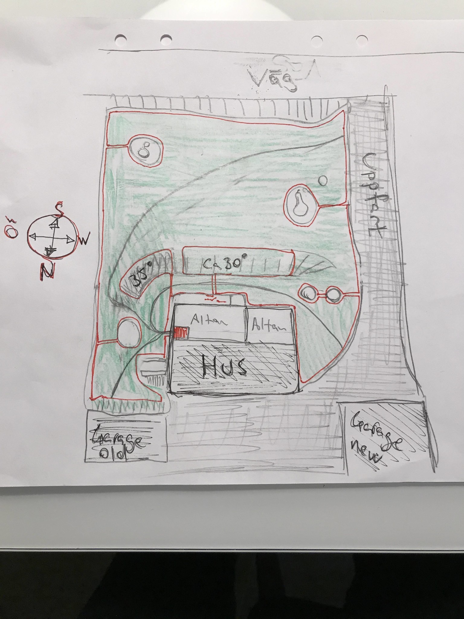

Har ett litet huvudbry, jag vill testa att klippa i den 30 gradiga slänten, jag tro klipparen kommer att klara den. Men fram i slutet av Juli kommer den bli brun så jag vill begränsa bort den då. Det tänkte jag lösa med en liten strömbrytare. Den 35 gradiga slänten skall permanent begränsas. Frågan är hur brett ska jag ha i mellan 30 och 35 gradiga slänt slingorna? Jag vill inte att klipparen ska gå i den passagen i mellan.

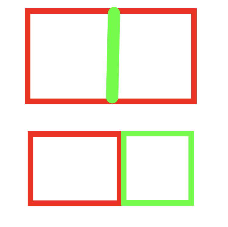

Varför alls ha ett avstånd mellan dem då? Det är bara att lägga slingorna ihop.

Du tänker rätt så tillvida att de två kablarna mellan 35 och 30 graderslutningarna tar ut varandra, men de ligger ju då inom en gemensam ö som klipparen inte kommer in i. Och när 30 graderssluttningen är körbar så är ju bara ena kabeln igång, varvid klipparen inte kommer över i 35 graderssluttningen.
Tänk röd linje som okorsbar nedan, och grön korsbar. (Även rödgrön är förstås okorsbar då den bara har en aktiv kabel.) Du ser då att det inte spelar någon roll att gränsen mellan de två sluttningarna är passerbar när den ligger inne i det avstängda området.
Jag tror jag förstår hur du menar. Om båda begränsningarna är aktiva så kommer ändå inte klipparen in där eller den kommer att uppfatta det som ”en stor” begränsning. Möjligt vis kanske som två begränsningar med typ 1mm korridorbreddNötegårdsgubben skrev:
Är det så du menar? Du tror det kommer att funka om jag drar 35 och 30 begränsning helt kloss mot varandra?
Bonus fråga, min ena guidkabel kommer att korsa minst en dubbel begränsningskabel. Kommer det att funka?

Ja, precis så menar jag.
Min erfarenhet är att det funkar med att korsa dubbel begränsning med guide, men det står i instruktionsboken att man inte ska göra så.
Det går i ditt fall att dra den guiden på andra sidan slänterna och sen tråckla in den till höger mot huset igen, men som sagt, i praktiken tror jag inte att det behövs.
