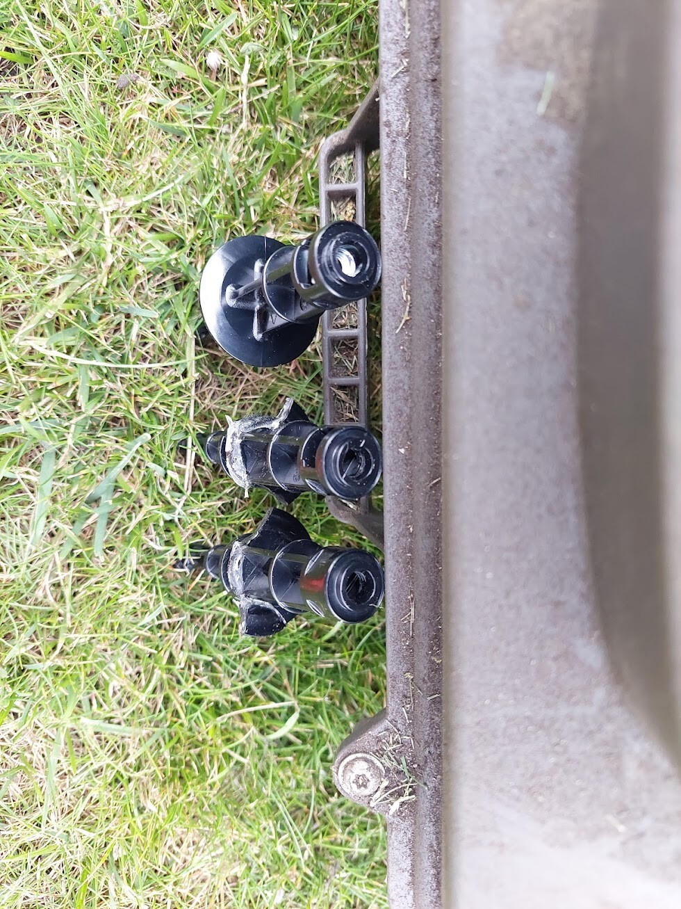

Vet inte hur kåpan på en 420 sitter men på min Gardena (som är HQ i grunden) sitter den på tre "torn"
Ett fram som är sensorn (vet dock inte om den också tar lyft) och två bak som enbart håller kåpan.
Tornen är rörliga och på min hade det samlats en del gräs och annat under basen på tornen (mellan chassit och tornen) vilket gjorde att sensorn triggade av minsta lilla.
Rengjorde mellan chassi och tornen och sen funkade den som den skulle igen.

Jag gissar på att klipparen är rengjord från gräsrester som gjort att saker har svårt att röra sig.

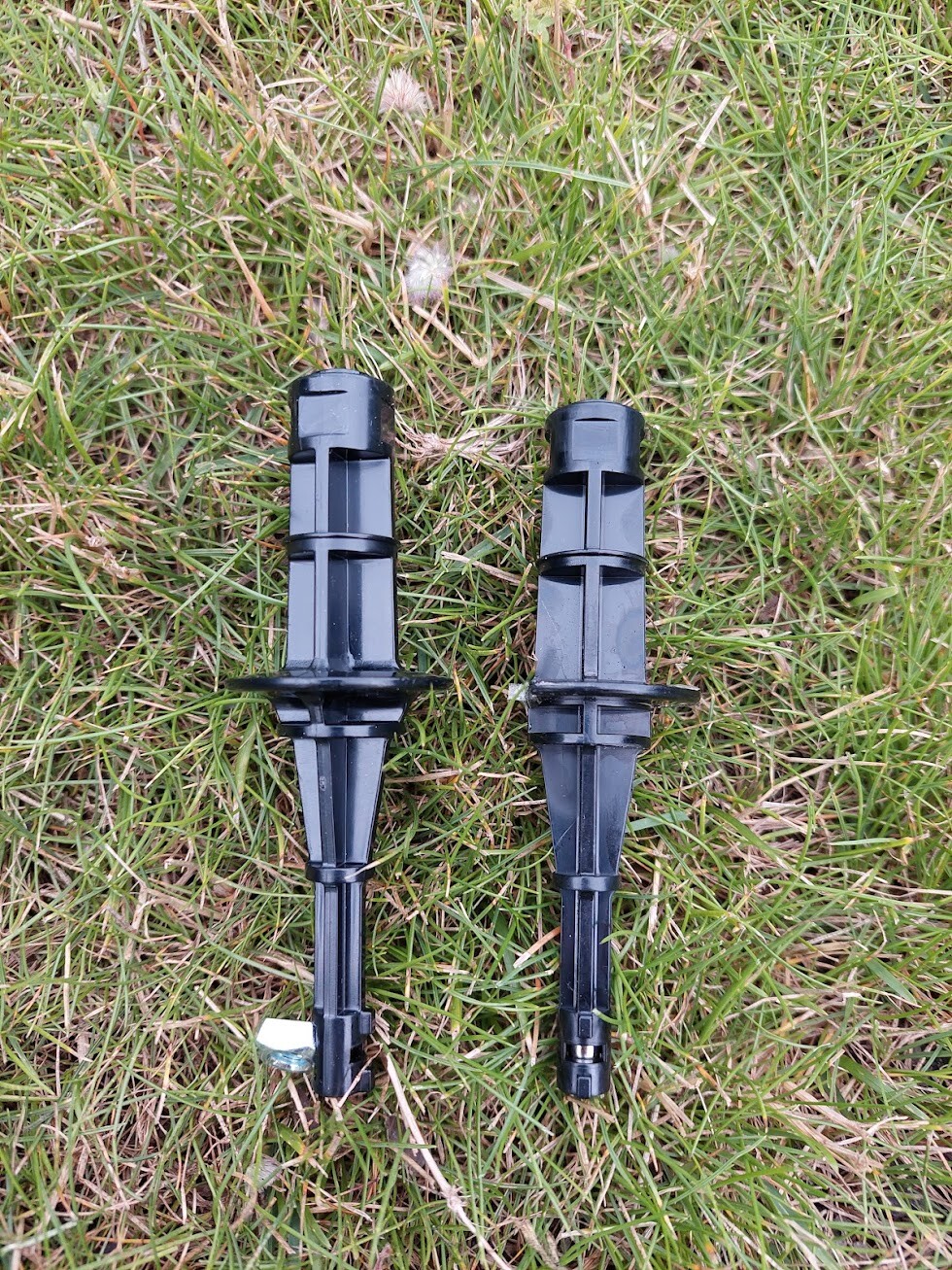

Jag är inte säker på att det var samma sak, men vill minnas att det var samma problem på vår 330X, då var det "joystickarna" som var kass.
Roterande knivar på en gräsklippare, täckta med viss mängd gräsrester, på en gräsmatta.
Svarta plastdelar från gräsklippare på gräsmatta, beskrivna som joystickar som kan orsaka rörelseproblem.

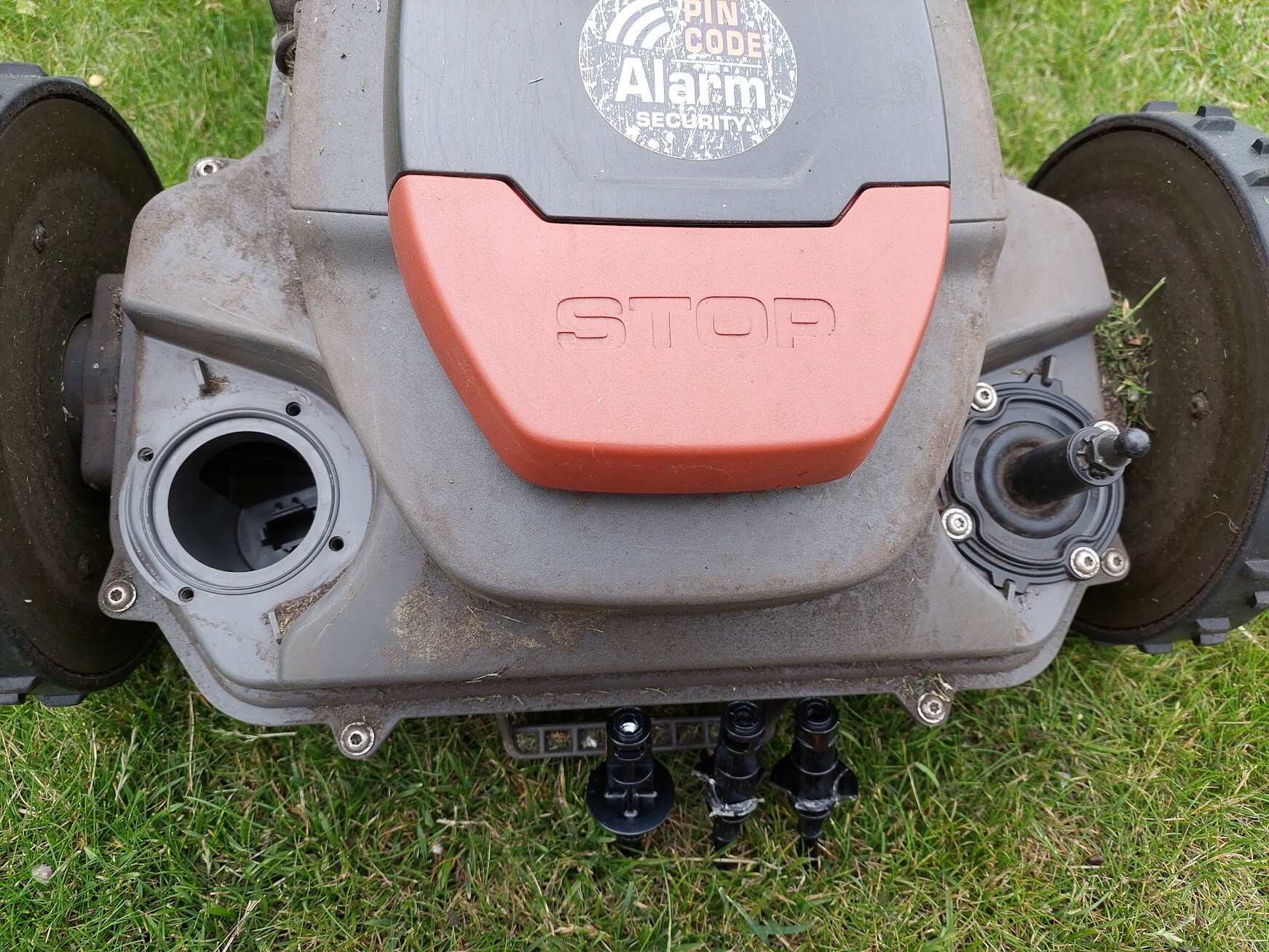

Inte rengjort något särskilt nu, men inför säsongen. Får ta och göra lite grundjobb innan jag börjar misstänks hårdvaran då.
Kan förtydligas om att det är samma del som jag tror @Dede77 pratar om.
Gräsklippare utan kåpa med tydliga hjul och mekaniska komponenter, fotad på gräsmatta.

Jag hade liknande problem med min Gardena. Demonterande hela chassit och rengjorde ordentligt vilket verkade lösa problemet.

Jag vill minnas att jag haft strul när de främre punkterna varit fyllda med gräs.

Ja, det var verkligen bara dåligt underhåll tror jag. Man vill ju tro att man blåser rent grejerna ibland, men fan tro’t i det här fallet. Fullt med gräs under kåpan så även om själva fästpunkterna fjädrade fint när det var rent så fick de nog kämpa en del innan.
Borde väl ha testat innan jag startade en tråd, men iom. att det var på landet och jag inte var åå plats kändes det bäst att fråga först så man inte kom ner utan sannolik reservdel 1A.
