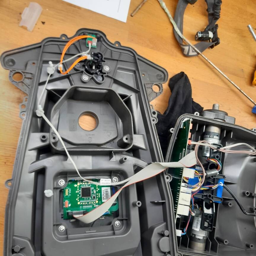

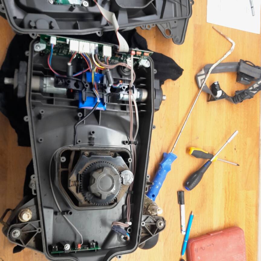

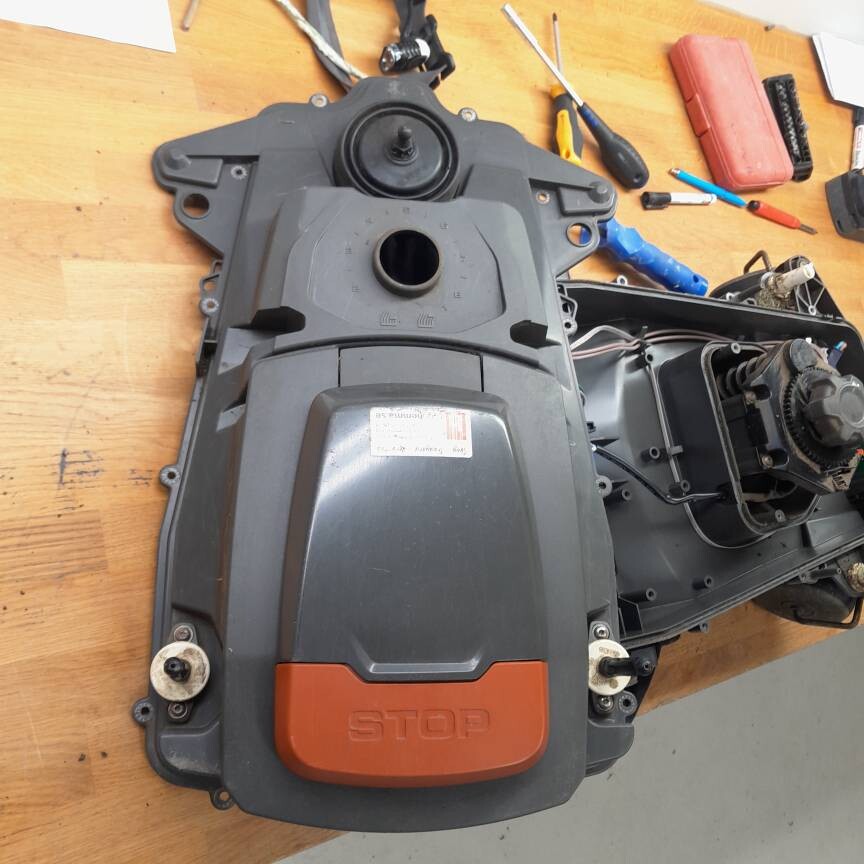

Nu har jag drabbats av samma problem "Krocksensor aktiv" efter att ha bökat med klipparen en stund. Har vänt den fram och tillbaka, tagit av hjul m.m. inför felsökning av en av motorerna, men när jag skulle provköra just de två motorerna så hade felet om krocksensorn uppstått.
Detta är en automower 315. Det verkar enbart vara den främre sensorn ("joysticken") som har en funktion. Men det blir samma fel även om jag drar ur kabeln till sensorn. Kan ju vara så att urdragen kabel ger samma fel som när sensorn hamnat snett, men spontant borde felet istället ligga på annat håll.
Men nu har mina idéer tagit slut. Har ni fler tips?

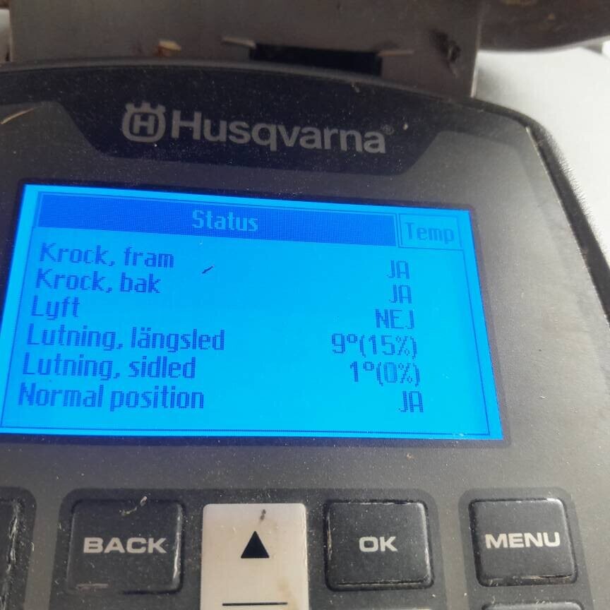

Edit:
Hittade menyn (7+9) för att komma in i advanced läge. På bilden för olika sensorer ser man att lyftsensorn verkar fungera som den ska (om jag lyfter i sensorn så slår den om till JA) medan fram/bak båda anger JA som att bägge två skulle indikera samtidigt. Kopplar jag ur hela sensorn så slår lyftsensorn också om till JA-läge, så kanske att urkopplat läge = indikering på alla tre sakerna. Det borde betyda att det är sensorn själv som larmar för bak och fram på samma gång, men inte lyftning.
  • Öppen Automower 315 gräsklippare med blottad elektronik och verktyg liggande runt för felsökning.
  • Öppnad automower 315 med synliga kretskort och kablar under felsökning av sensorer och motorer.
  • Delvis demonterad automower 315 visas upp, omgiven av verktyg på ett arbetsbord.
  • Display med statusinformation för Husqvarna Automower, visar "Krock, fram" och "Krock, bak" som aktiva samt lutningsvärden.

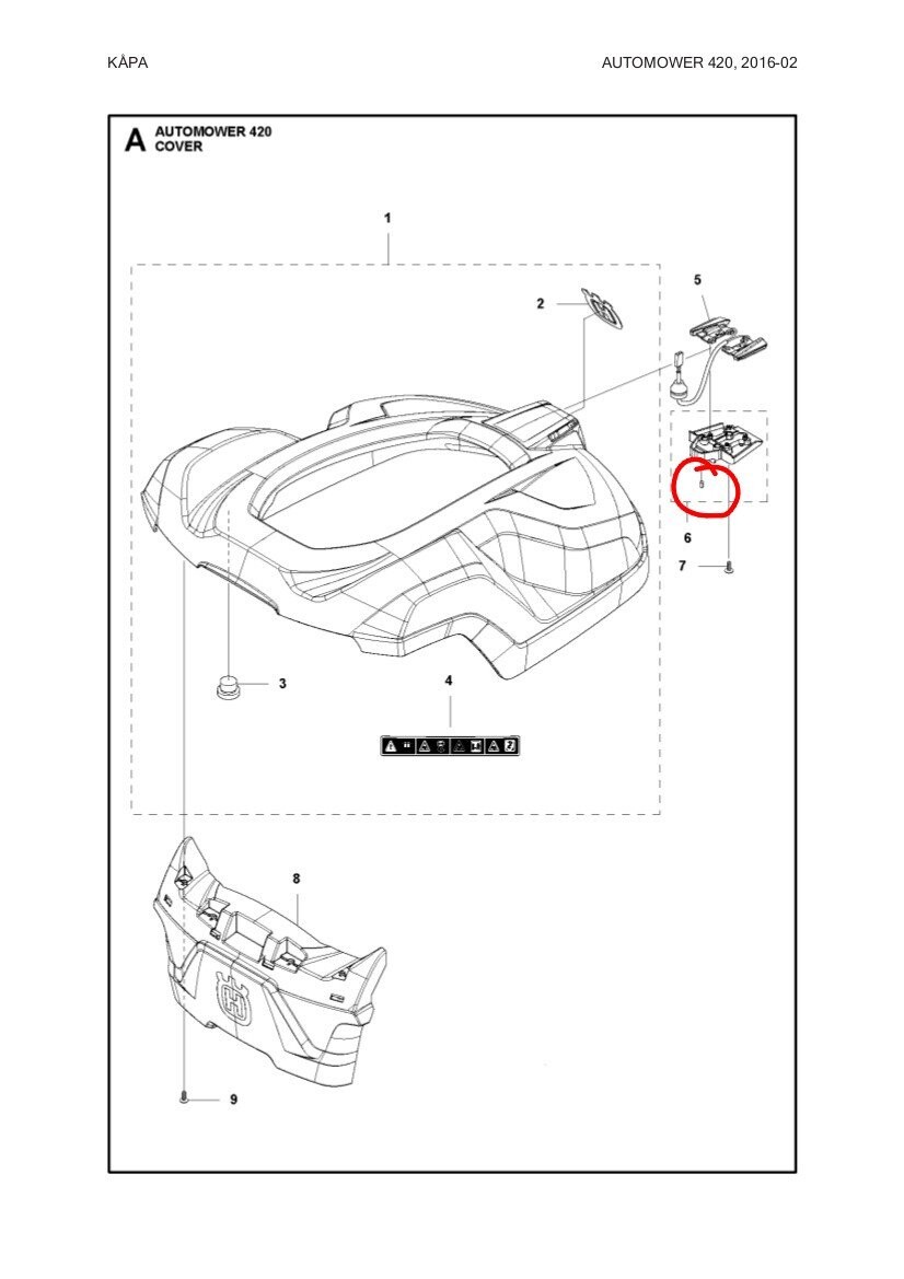

P
Tänker att det kan vara bra som referens, så jag skickar upp det här. För mig var det magneten i laddkontakten som hade hoppat lös.
  • Ritning av Automower 420 med identifierade delar, laddkontaktens magnet markerad med en röd cirkel.
