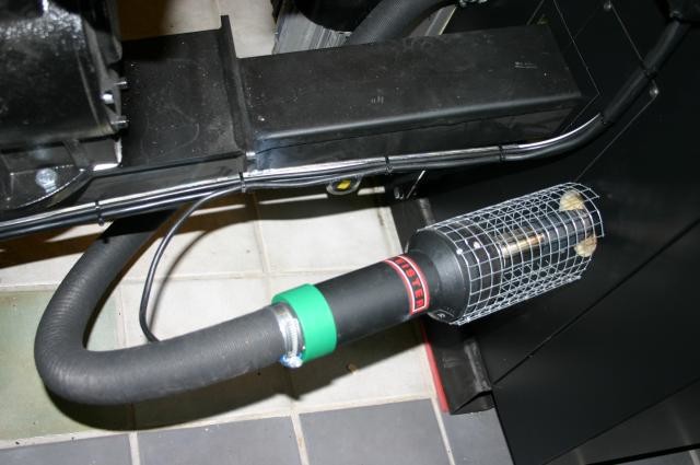

Så här ser eltändaren ut till min flispanna, 1400W är den på.
Finns inga delar som kan skräpas ner utan allt sker på utsidan och den heta luften leds in
genom ett 10-15mm värmebeständigt rostfrittrör.
En bekant har efter 18000 drift timmar bytt elspiralen, ungefär 4500 starter.

Vad är det för tillverkare på flispannan?
Hur länge behöver du blåsa varmluft innan du kan vara säker på att flinsen brinner av sig själv?
Är det rostfria röret koniskt i mynningen liknade pelletständare?
Vet du ungefärlig diameter i mynningen?
Hur långt från munningen ligger flisen när den antänds?

Pannan är en Fröling.
Blåser typ 1,5-3min, sen märker den på syre värdet att det finns eld.
Brännaren är grövre ut och så konar den ner till ett rör som har samma diameter
hela vägen typ 10-15mm.
Flisen ligger nog rätt nära, har aldrig riktigt sett det.
Skulle uppskatta det till 40-80mm.
