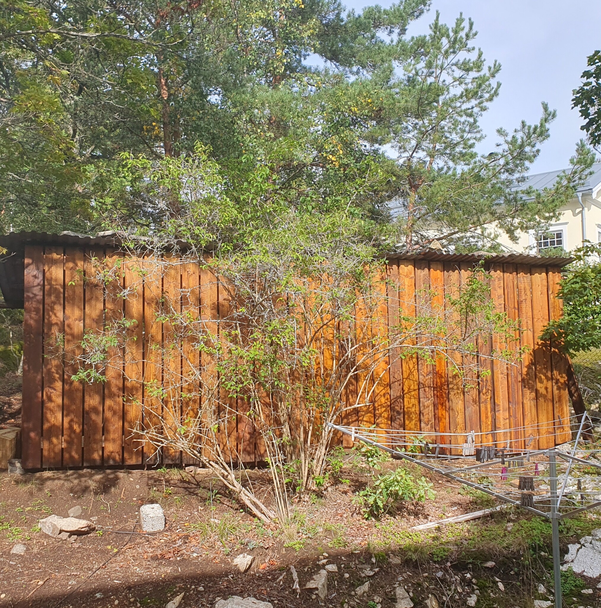

Har inget svar här angående just Ausons nyans men jag var sugen på att testa att måla med tjäroljefärg på ett trädgårdsförråd/vedbod men blev inte klok på vad för nyans jag skulle få.
Var inne på att köpa någon av dessa: https://www.lassesiryd.se/farg/utomshusfarg/oljefarg-tjaroljefarg?page=2
Men det slutade med att jag hittade 5l oanvänd kokt linolja i källaren (som garanterat bara skulle stå och bli gammal) och kände att, jag blandar något eget och testar.
I med trätjära, lite antimögelmedel och lite svart pigment. Blev väl egentligen mer "roslagsmahogny"...

Fegade lite med hur mycket trätjära och pigment jag hade i. Blev lite ljust för min smak med är nöjd ändå.A Altra skrev:
Variationen mellan de olika brädorna beror på att det är blandat hyvlat, råsågat och renslipade från gammal färg.
Vill man ha mörkade så blandar man väl bara i mer tjära eller pigment....

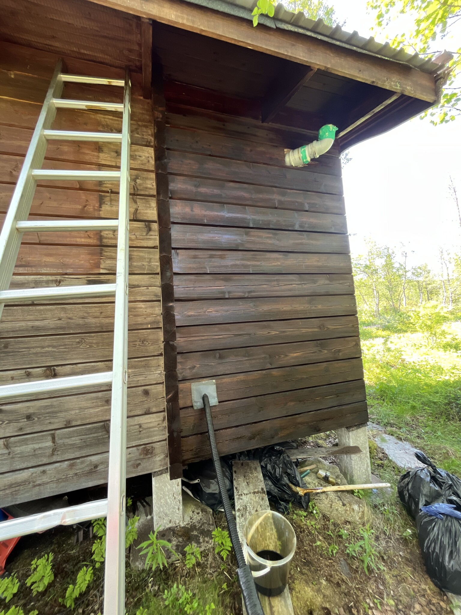

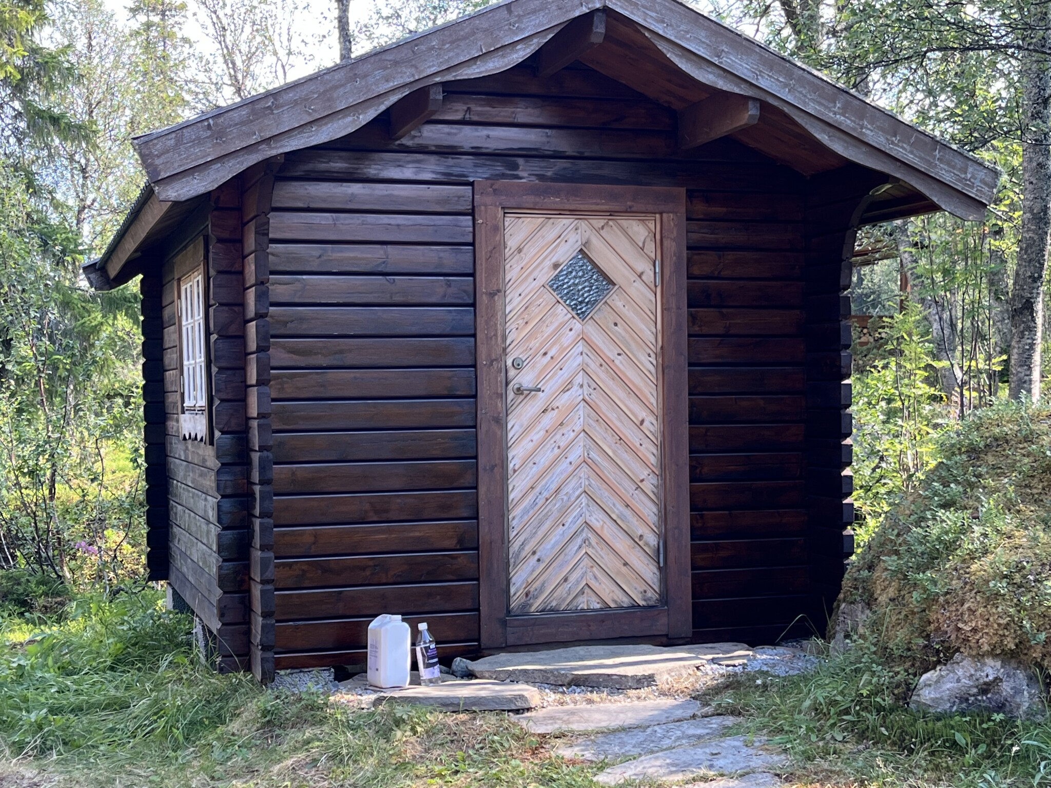

Den var omöjlig att få tag på, så jag blandade egen roslagsmahogny istället med lite mer tjära i än vad receptet säger. Ställen som inte var så väderbitna behövde även lite pigment och då hade jag även i lite järnoxidsvart pigment.A Altra skrev:
Här är det målat utan tillsatt pigment
För gäststugan fick jag tillsätta pigment för att få snarlik färg som stugan. Den bleknade lite efter torkning.
