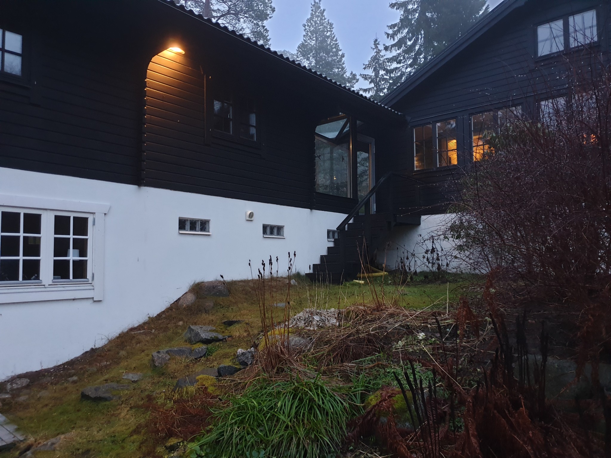

Tänkte kolla här inne om någon är kunnig på attefallstillbygnader och vad man får göra och inte.
Vi har idag två huskroppar som sitter ihop med en oisolerad inglasning. Det ena huset är ca. 90kvm och det andra är ett sutteränghus på 40kvm + 40kvm. Allt detta finns det bygglov på då man får bygga 100kvm + 40kvm. Sutterängen räknas tydligen bara som 40 kvm.
Till min fråga, är det lönt för oss att göra en bygganmälan / söka bygglov för en attefallstillbyggnad så vi kan "bygga ihop" husen på ett mer praktiskt sätt. Som det är idag så är det en inglasning på ca 11 kvm och för att ta sig in i inglasningen från något av husen så är det genom en dörr. Så vi hade gärna fått det helt öppet istället för att ha två ytterdörrar för att komma mellan husen.
Skickar med en bild som är lite dålig men som förhoppningsvis visar de båda husen och en liten del av inglasningen.
Tusen tack på förhand!!

Ni får bygga ut huvudbyggnad med 15m2 i ett plan inte bryta mot detaljplanbestämmelserna genom att skapa 100+11+40 i en huskropp. Att ni fick bygglov som det är idag har jag aldrig sett eller hört talas om. Är det någon speciell del i detaljplanen som tillåter sånt?
Attefallsreglerna tillåter ju att man kan bygga i strid med detaljplanen men detta fall är inte lika självklart som vissa andra.
Det låter väl som att du har två val:
1. Hör med kommunen vad de säger. Du behöver ändå skicka in en bygganmälan så de kommer förr eller senare få reda på dina planer ändå.
2. Bygg som du vill och strunta i lov. Är det någon granne som kommer opponera sig? På bilden ser det ut som du ska permanenta något som ser ganska permanent ut redan, om bara inte någon (granne) överklagar för överklagandets skull så känns det ganska safe!

https://www.boverket.se/sv/PBL-kuns...gglovbefriade-atgarder/tillbyggnad-max-15-m2/
Kolla med kommunen vad som gäller för dig.
