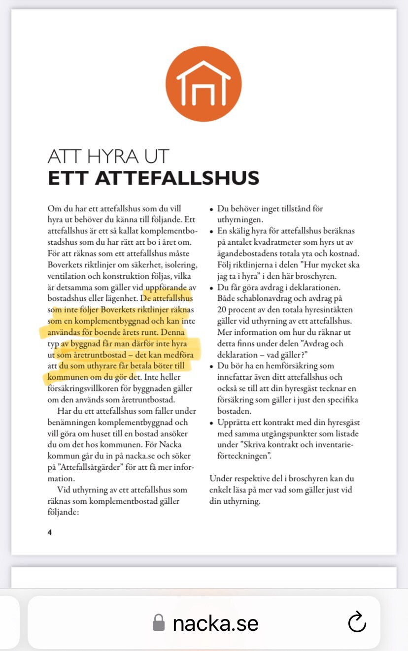

Attefallshus byggt som ”komplementbyggnad”, men utrustat med toalett, dusch, golvvärme i badrummet, köksdel, sovloft, ventilation, isolerat, ja alltså fullt utrustat för att kunna fungera som bostad.
Får man hyra ut detta?
Eller måste man först ansöka om att kommunen klassar om attefallshuset till ”komplementbostad”?
Vad gäller?
Måste man blanda i kommunen i detta överhuvudtaget?

  • Svensk text om reglerna för uthyrning av komplementbostad, kallat attefallshus, med Nacka kommuns webbadress.

Jag var i liknande situation som du och försökte bygga handikappanpassat men det föll på att min tomt är alltför kuperad. Handläggaren ändrade då min ansökan till en komplementbyggnad. Jag byggde ett fullutrustat Attefallshus och har sedan hyrt ut det. På handläggaren lät det mellan raderna som att vad jag sen gör med huset bryr de sig inte om. Men naturligtvis kan du inte i framtiden söka hjälp för handikappanpassning av en komplementbyggnad.
Att det sen står i en broschyr som Nacka kommun har gett ut att man kan få böter har jag svårt att tro. Sen skriver de också att försäkringsvillkoren inte gäller om den används som en åretruntbostad – det är väl bara ditt försäkringsbolag som kan avgöra, inte kommunen.
