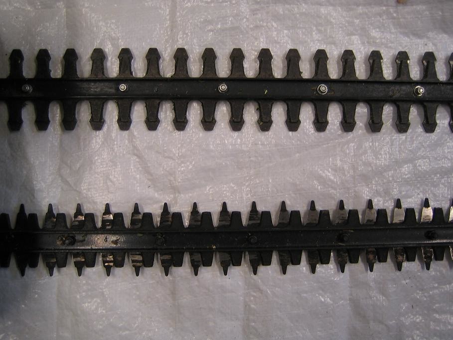

Så här ser mina ut.
Den övre håller kvar spireans kvistar bättre vilka i den undre har en tendens att vilja krypa ur skäret.
Den undre letar sig in i cypressens täta grenverk emedan den övres trubbiga svärd vill fösa dem åt sidan.
Vilka är tillverkarnas mål? Måste det inte vara en sax som klipper alla typer av häck? Vad använder proffsen?

Tror att du i stora drag redan hittat relevanta skillnader.
Jag har en häcksax med svärd som påminner om den översta klingan, och den är duktig på att haka tag i grenar.
Sedan har jag en handjagare som mer då påminner om klinga nr 2 (saxskär), och den har svårt att klippa lite grövre grenar som brukar glida ut när man klipper.
Jag har också märkt att den motordrivna (svärdtyp 1) ibland har svårt att komma in och få grepp om grövre grenar när jag klipper bokhäcken. (Jag föreställer mig att det är en liknande situation som för din cypress.)
Tror att alla tillverkare känner till detta och försöker hitta en profil som passar hyfsat till alla typer av häckar/buskar, och som alla vet så finns det inget som passar till allt.
Tror mer att det är en fråga om att lära sig använda den klinga man har på bästa sätt beroende på vad man klipper.
