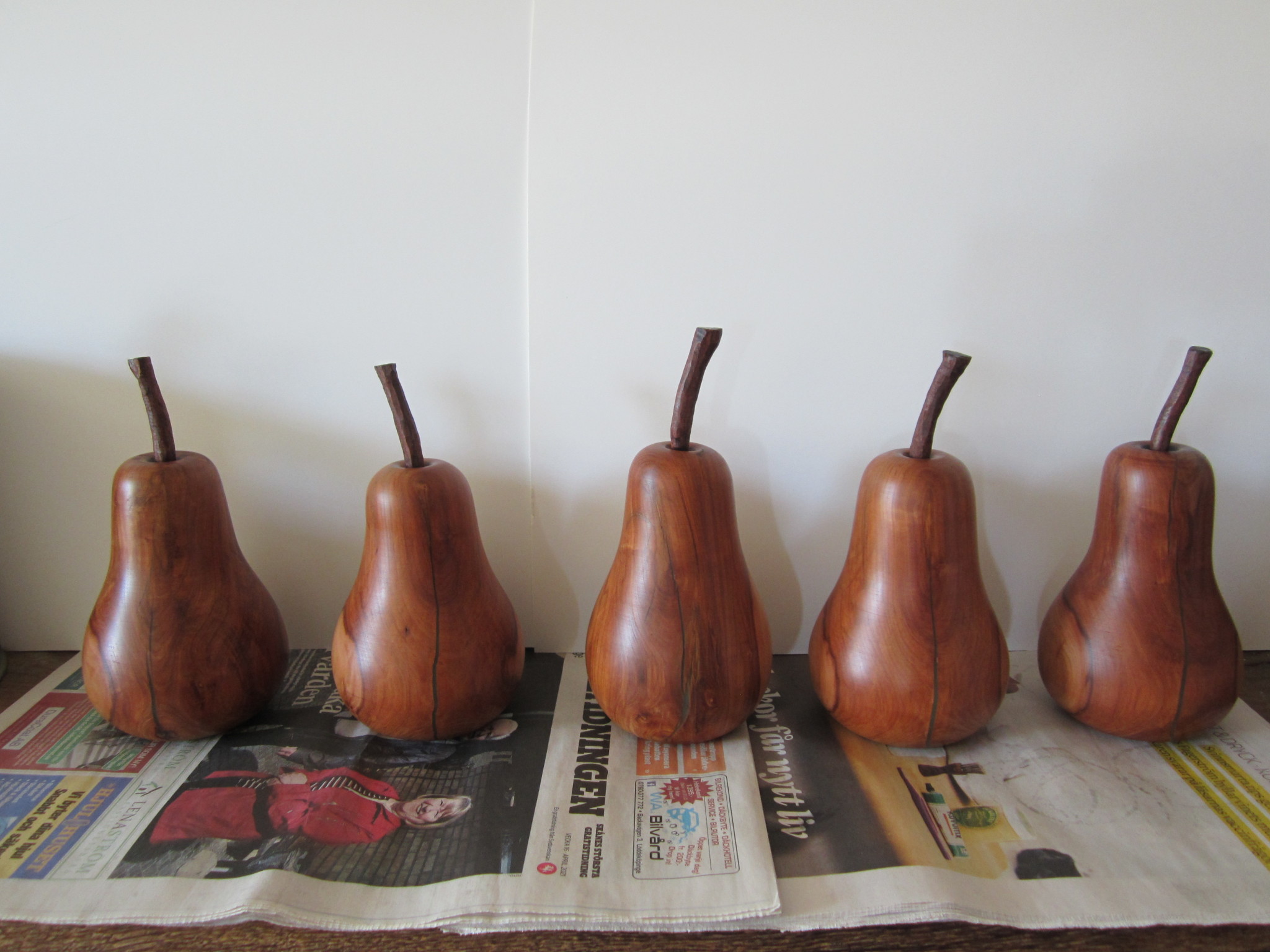

Jag fastnade för purpur med svarta kanter. Var kan man köpa purpur lim/spackel som blir blankt efter polering?[bild] Och hur fixar man svarta kanter som blir kvar efter polering? Om jag betsar kanterna innan fyllning bör de väl framhävas även efter bearbetning?
Färgad epoxi kanske skulle fungera?

Jovisst, jag kan visa sen. Jag har fyllt sprickorna med båtplast, polyester och ska sedan putsa om dem. Vill man sedan göra de lite modernare kan man göra det sen, måste ju inte vara genomfärgat, det primära är att stoppa sprickbildningen vilket jag inbillar mig att polyestern gör.
Om jag ska plasta in dem helt eller ej får jag se, de blir ju mörkare och limningen framträder då inte lika markant. En smaksak.
Marike
Bild som lovat. Efter färdigsprucket tejpat sprickorna men lämnat 1cm öppet som blir högsta punkt liggande. Fyllt upp med Polyester båtplast, tar lite tid att rinna ner. När denna härdat klart putsat och därefter oljat med paraffinolja rikligt 2gånger. Efter att dragit 3 dagar torkat av.
Resultatet ser ut som på bilden. Fritt för betraktaren att skapa med tillstånd från ägaren så klart.
Fem träpäron med blank finish på en tidning och vit duk, behandlade med polyester och paraffinolja.
