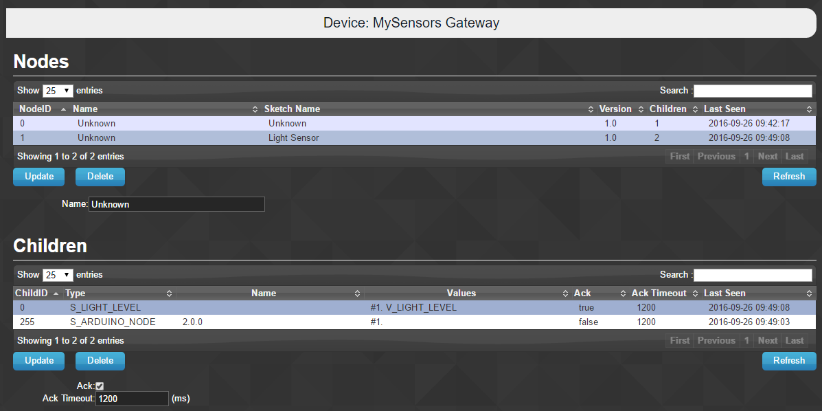

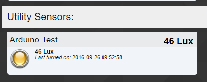

Riktigt kul det här, är nybörjare på Arduino men slängde iväg en beställning på ett gäng Nano (v3) och NRF24L01+ moduler. Satte ihop en controller och en dummy sändare som bara skickade slumpmässiga värden.
Får lite skräptecken kontinuerligt i monitorn, men ser inga enheter i Domoticz och version står "Version: ?".

@dhanjel Skräptecken brukar innebära att man antingen har satt fel baud-rate (115200 är rätt för MySensors) eller så är det störningar / för lite ström... eller rättare sagt strömproblem. Många gånger med jord. Du är på rätt väg! Lycka till!
Tråden du hittat är ganska gammal... allt finns på openhardware.io numera. Lycka till!!
Ah tack, ett steg i rätt riktningSundberg84 skrev:
Kör GND, 3.3V och D9-13
