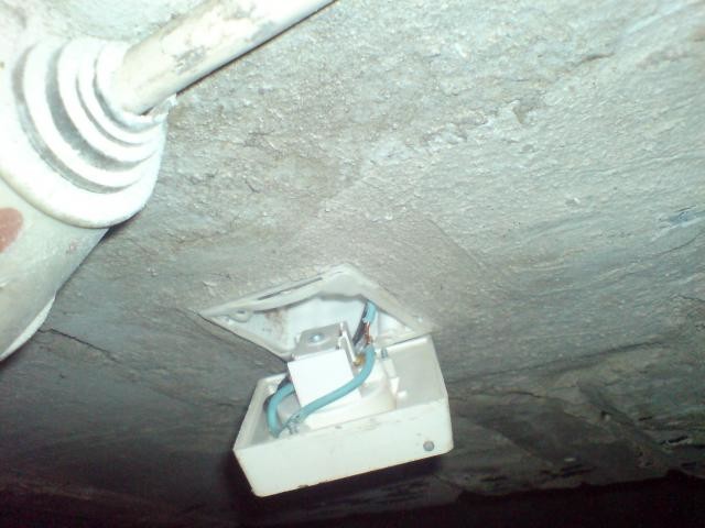

hittade en bild jag tog på ett vägguttag i källaren som var löst..
