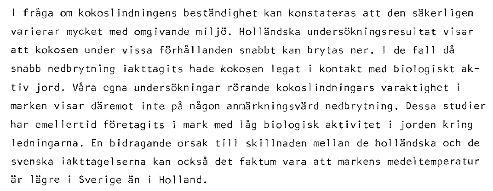

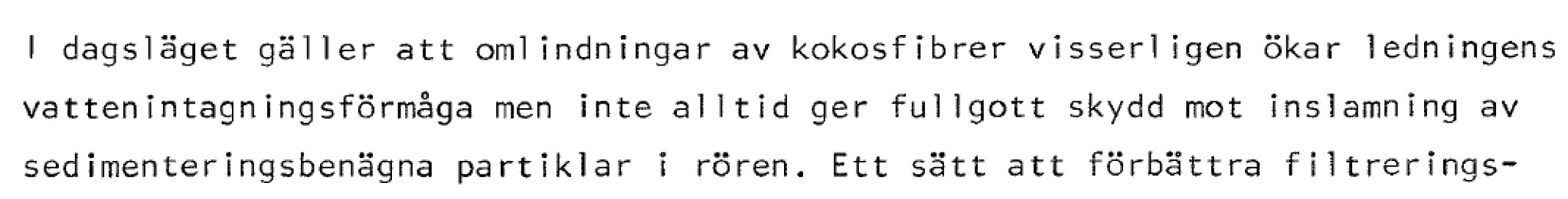

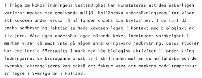

Det är ju gammal teknik det här med dränering, något som kom på 1800-talet och var en fråga för jordbruket under främst 1900-talets första år. Här finns en rapport från SLU från 1985 om ämnet:
https://pub.epsilon.slu.se/3719/1/jonsson_b_090506.pdf
Några nyckelutdrag:
Några nyckelutdrag:
